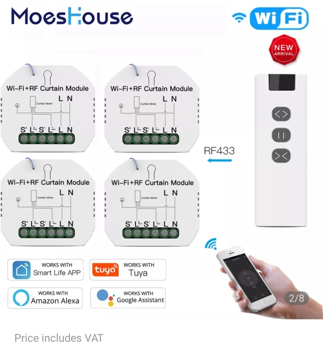

Moderators Spect~ Δημοσ. 1 Μαρτίου 2022 Moderators Δημοσ. 1 Μαρτίου 2022 8 λεπτά πριν, kouaks88 είπε Εγώ θέλω να βάλω σε 8 ρολά αυτά εδώ κάνουν; Aν λες για τα shelly 2.5 τοτε ναι..
kouaks88 Δημοσ. 1 Μαρτίου 2022 Δημοσ. 1 Μαρτίου 2022 (επεξεργασμένο) 25 λεπτά πριν, Spect~ είπε Aν λες για τα shelly 2.5 τοτε ναι.. Γιαυτα λέω, από το Ali. Κάτι ακόμα, τι hub να πάρω; Επεξ/σία 1 Μαρτίου 2022 από kouaks88
