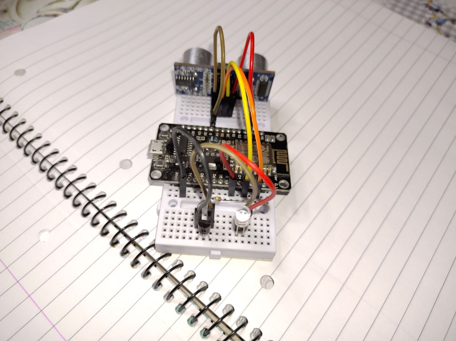

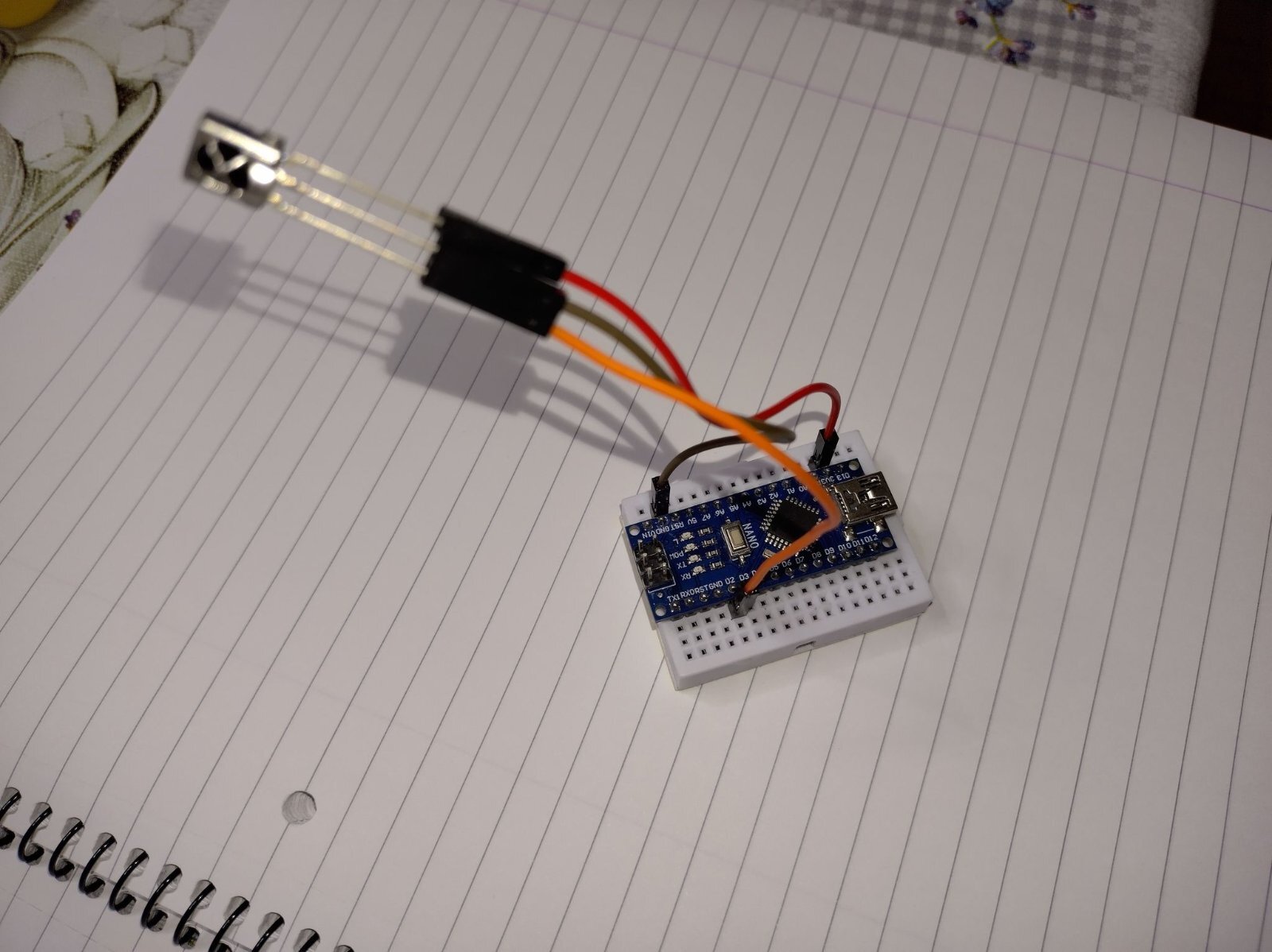

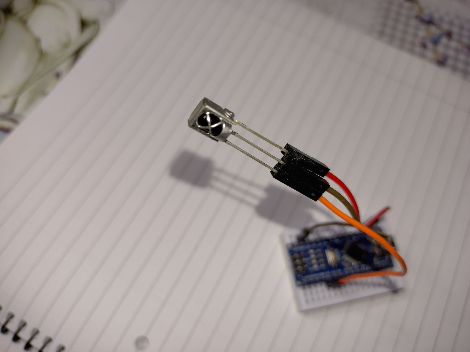

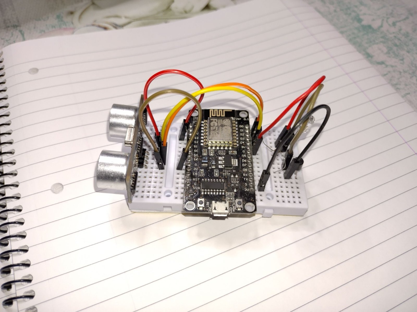

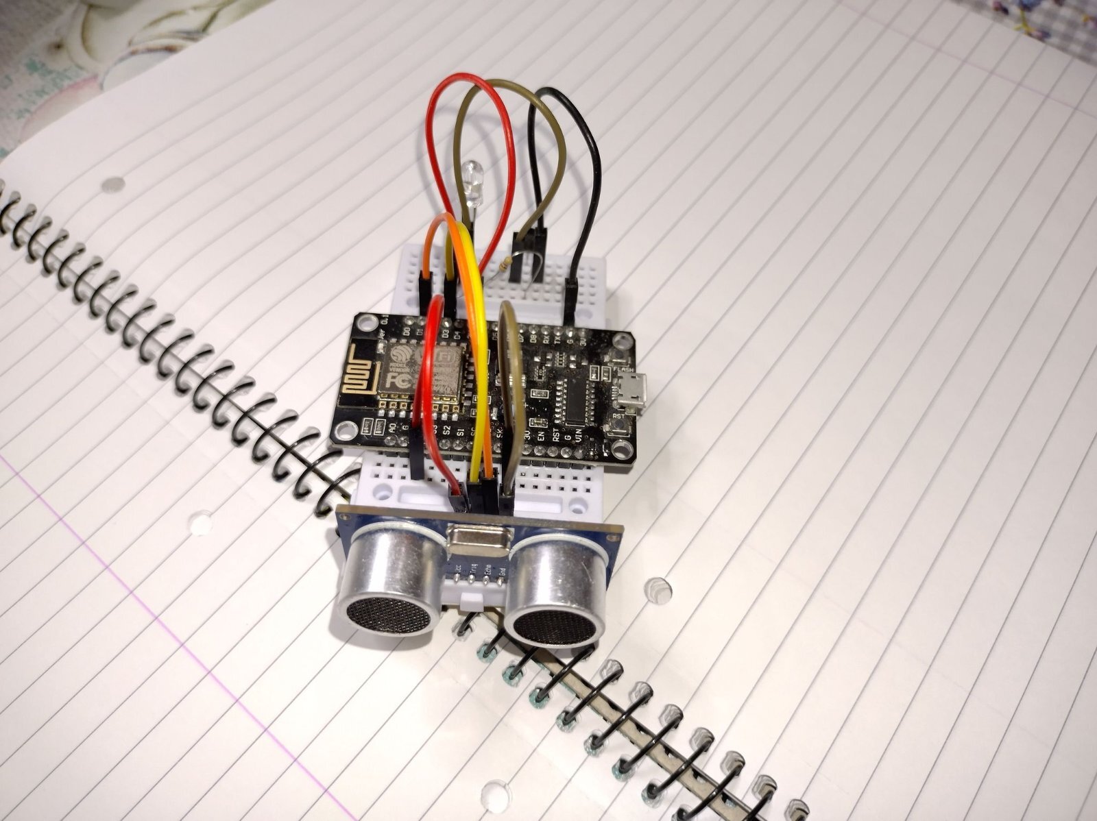

liaskt Δημοσ. 5 Μαρτίου 2022 Δημοσ. 5 Μαρτίου 2022 9 ώρες πριν, hablando είπε -Controller Arduino λοιπόν, ζητάω συγκεκριμένο μοντέλο; -Transceiver συμβατό με τηλεχειριστήριο τηλεόρασης, κ εδώ ποιο μοντέλο θα πρότεινες; Για IR trasmitter έχω δουλέψει μόνο με το Broadlink RM4 Mini. Είναι ανεξάρτητη συσκευή με Wifi που μπορείς να της δώσεις εντολή από smartphone ή μέσω local API (e.g. μέσω Home assistant). Σε αυτή την περίπτωση ο controller δε θα είναι κάποιος microcontroller (e.g. Arduino) αλλά ένα mini pc (e.g. Raspberry PI4) που θα τρέχει Home assistant/OpenHAB. Υπάρχει και η επιλογή να πας σε full embedded λύση με Arduino ή ESP32, και όλα τα components (PIR/ultrasonice και IR transmitter) καλωδιωμένα αλλά αν δεν το έχεις ξανακάνει δεν το προτείνω. Θα χρειαστεί να μάθεις για ηλεκτρονικά, αντιστάσεις, Analog-to-Digital converters, Voltage regulators, soldering, C/C++ για να τα προγραμματίσεις κλπ. 1
