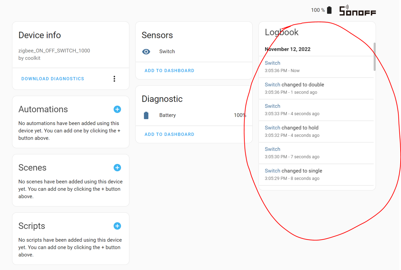

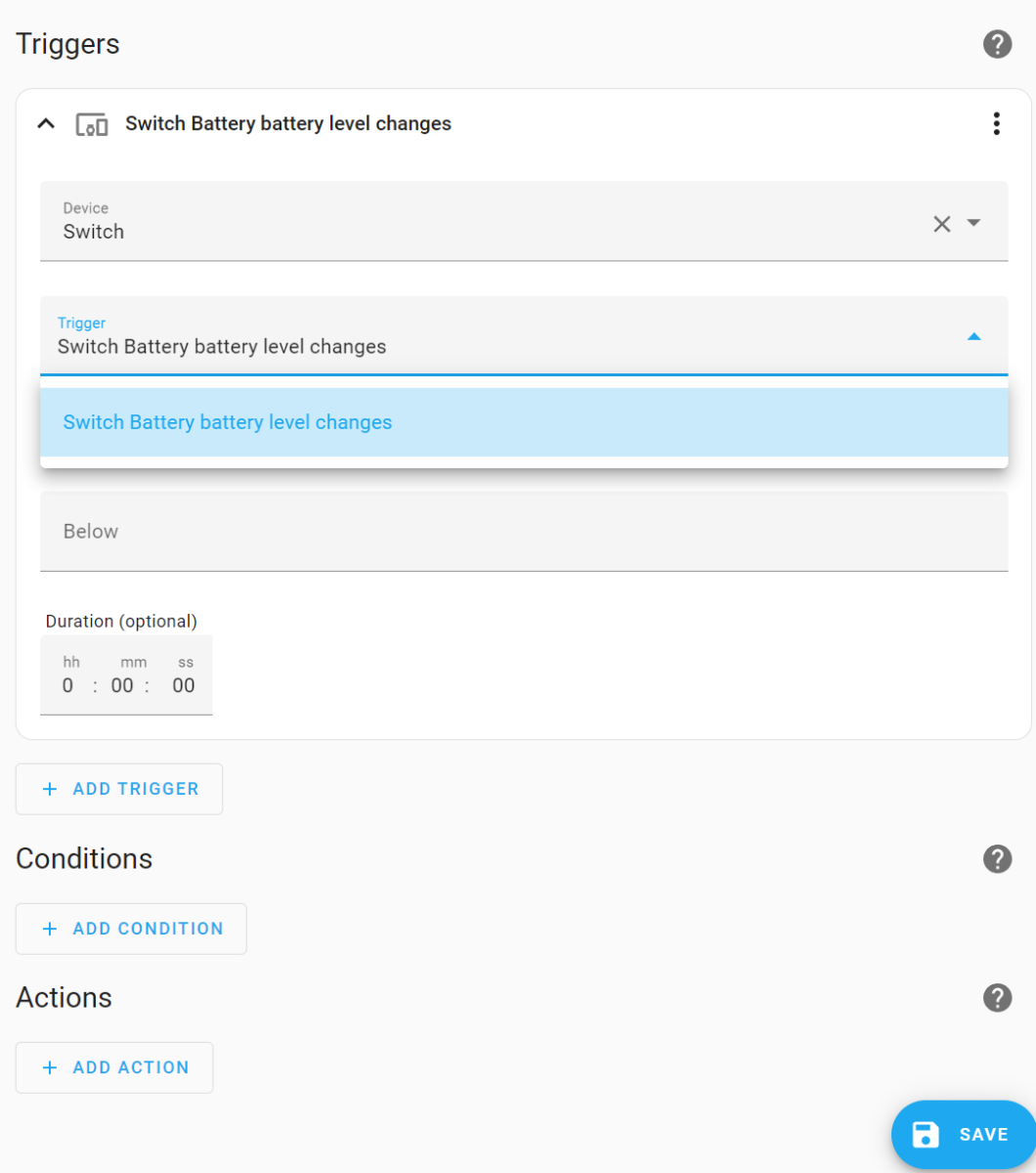

barca10 Δημοσ. 12 Νοεμβρίου 2022 Δημοσ. 12 Νοεμβρίου 2022 (επεξεργασμένο) Καλησπέρα, έχω συνδέσει ένα Zigbee bridge στο home assistant. Στο zigbee είναι συνδεδεμένο ένας διακόπτης/κουμπί SNZB-01. Ενώ το βλέπω στο HA, και μάλιστα στα logs φαίνεται όταν πατάω το κουμπί δεν μπορώ να το βάλω σε αυτοματισμό. Στα trigger βλέπω μόνο επιλογή για ποσοστό μπαταρίας και όχι single click , double click, hold όπως θα έπρεπε. Τι πρέπει να κάνω; Ευχαριστώ. Επεξ/σία 12 Νοεμβρίου 2022 από barca10

G.U.S+ Δημοσ. 13 Νοεμβρίου 2022 Δημοσ. 13 Νοεμβρίου 2022 (επεξεργασμένο) Στις 12/11/2022 στις 3:13 ΜΜ, barca10 είπε Καλησπέρα, έχω συνδέσει ένα Zigbee bridge στο home assistant. Στο zigbee είναι συνδεδεμένο ένας διακόπτης/κουμπί SNZB-01. Ενώ το βλέπω στο HA, και μάλιστα στα logs φαίνεται όταν πατάω το κουμπί δεν μπορώ να το βάλω σε αυτοματισμό. Στα trigger βλέπω μόνο επιλογή για ποσοστό μπαταρίας και όχι single click , double click, hold όπως θα έπρεπε. Τι πρέπει να κάνω; Ευχαριστώ. Έναν ασύρματο aqara διακόπτη (lumi.sensor_86sw1) με zha integration στο ha στην δική μου περίπτωση τον έκανα να δουλέψει on/off δηλαδή μέσω zha_event. Έτσι λοιπόν παίρνω το trigger " When zha_event event is fired " Υπάρχουν πολλοί οδηγοί σχετικά με zha_event για να σε βοηθήσουν, σου παραθέτω έναν, πάντα όμως με zha integration. Επεξ/σία 13 Νοεμβρίου 2022 από G.U.S+
