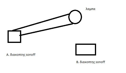

sndev Δημοσ. 21 Ιουλίου 2023 Δημοσ. 21 Ιουλίου 2023 26 minutes ago, emperor4her said: Ολα τα sonoff παιζουν αλερετουρ φτιαχνοντας ρουτινα μεσα απο το προγραμμα. το ιδιο εχω κανει σε touch. επισης, αν βρεις και συμβατη λαμπα μπορεις καν να μην ειναι συνδεδεμενοςμε καλωδιο ο διακοπτης με τη λαμπα. ειναι ευκολο να με καθοδηγήσεις δλδ καποιον οδηγό κατι να διαβάσω ενα λινκ να ψαχτώ σε αυτο που λες με τη ρουτίνα κ τα αλερετουρ? πριν 8 μηνες προσπάθησα να βαλω στο σπιτι sonoff mini πισω απο τους διακόπτες, ειχα φωναξει κ ηλεκτρολόγο να περασει ουδετερο κ μετα απο αυτα τα παράτησα γτ συνειδητοποίησα οτι ειχα αλερετούρ σε ολα τα δωματια κ πιστευα δεν παιζουν..
emperor4her Δημοσ. 21 Ιουλίου 2023 Δημοσ. 21 Ιουλίου 2023 10 λεπτά πριν, sndev είπε ειναι ευκολο να με καθοδηγήσεις δλδ καποιον οδηγό κατι να διαβάσω ενα λινκ να ψαχτώ σε αυτο που λες με τη ρουτίνα κ τα αλερετουρ? πριν 8 μηνες προσπάθησα να βαλω στο σπιτι sonoff mini πισω απο τους διακόπτες, ειχα φωναξει κ ηλεκτρολόγο να περασει ουδετερο κ μετα απο αυτα τα παράτησα γτ συνειδητοποίησα οτι ειχα αλερετούρ σε ολα τα δωματια κ πιστευα δεν παιζουν.. αρχικα το μονο που χρειαζεσαι ειναι ο α διακοπτης να εχει γραμμη προς τη λαμπα. μετα μπαινεις στο sonoff στην εφαρμογη και πας στις ρουτινες. ειναι πολυ απλο. φτιαχνεις 4 ρουτινες: οταν ο α --> on, τοτε ο Β on οταν ο α --> off, τοτε ο Β off οταν ο B --> on, τοτε ο A on οταν ο B --> off, τοτε ο A off απο οπου και αν ανοιξεις η κλεισεις το φως, μπορεις πλεον να το αναψεις η να τον κλεισεις και απο τον αλλο! προυποθεση, εχεις Internet σπιτι. οταν ανοιγοκλεινεις απο τον Β, επειδη ουσιαστικα στελνει εντολη στον Α, μπορει να εχεις μια μικρη καθυστερηση τυπου 1 sec, αναλογα το ποσο γρηγορο internet εχεις κλπ 2
sndev Δημοσ. 21 Ιουλίου 2023 Δημοσ. 21 Ιουλίου 2023 (επεξεργασμένο) 4 hours ago, emperor4her said: αρχικα το μονο που χρειαζεσαι ειναι ο α διακοπτης να εχει γραμμη προς τη λαμπα. μετα μπαινεις στο sonoff στην εφαρμογη και πας στις ρουτινες. ειναι πολυ απλο. φτιαχνεις 4 ρουτινες: οταν ο α --> on, τοτε ο Β on οταν ο α --> off, τοτε ο Β off οταν ο B --> on, τοτε ο A on οταν ο B --> off, τοτε ο A off απο οπου και αν ανοιξεις η κλεισεις το φως, μπορεις πλεον να το αναψεις η να τον κλεισεις και απο τον αλλο! προυποθεση, εχεις Internet σπιτι. οταν ανοιγοκλεινεις απο τον Β, επειδη ουσιαστικα στελνει εντολη στον Α, μπορει να εχεις μια μικρη καθυστερηση τυπου 1 sec, αναλογα το ποσο γρηγορο internet εχεις κλπ εξυπνο κ ουσιώδης ! σε ευχαριστώ πολύ τους περνουσα τασμοτα οποτε αυτοι λογικα θα μπουν ετσι έκτος αν παιζει κάτι παρόμοιο κ σε τασμοτα Πραγματικά σε ευχαριστώ πολύ, ώρα να ξανά ξηλώσω το σύμπαν.. ειναι 18 διακόπτες Επεξ/σία 21 Ιουλίου 2023 από sndev 1
