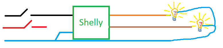

Στο σχήμα οι συσκευές που θέλουμε να ελέγξουμε είναι το Χ μέσα στον κύκλο, έτσι?
Αν κατάλαβα καλά την συνδεσμολογία τότε η μία από τις δύο φάσεις που έχω θα τροφοδοτήσει την συσκευή και η άλλη θα μείνει στον αέρα.
Η συσκευή θα βγάλει δυο άλλες φάσεις για να πάνε στα φώτα.
Τώρα η συνδεσμολογία που έχω είναι αυτή:image.png.52479e5bf66e51cb976bfbb618f9c23f.png
Βάζοντας το Shelly 2 pm θα γίνει έτσι:
Η δεύτερη φάση θα είναι άχρηστη, όπως και ο διακόπτης πριν από αυτή που είναι στον τοίχο.
Κλείνοντας όμως τον διακόπτη της πρώτης φάσεις, θα μπορούν να σβήσουν όλα τα φώτα, προφανώς. Οπότε από εκεί υπάρχει κάποιος έλεγχος.
Δεν κατάλαβα όμως πως ακριβώς δουλεύει το σημείο που το Shelly έχει "2 εισόδους σαν εντολές από τους διακόπτες, που του λένε τι πρέπει να κάνει με κάθε έξοδο"
Αν συνδέσω μια φάση στο S1 ή S2 τότε με τον διακόπτη θα ελέγχω την αντίστοιχη φάση στην έξοδο? Αν ναι, τότε θα χρειαστώ μια τρίτη φάση για να τροφοδοτήσει το shelly ώστε οι δύο υπάρχουσες που έχουν φυσικούς διακόπτες να πάνε στις θέσεις των διακοπτών.
Τι γίνεται όμως όταν από το κινητό δίνω εντολή να σβήσει το φως αλλά ο φυσικός διακόπτης έχει μείνει στο on, πως συμπεριφέρεται τότε η συσκευή?
Καλημέρα. Προσωπικά εκτιμώ ότι ένα διακόπτης shelly πρέπει να είναι στην ίδια φάση του πίνακα. Αν έχεις τριφασικό πίνακα πρέπει να έχεις τον διακόπτη στην ίδια φάση. Διαφορετικά θα καεί. Ο έλεγχος φυσικού διακόπτη και app είναι με εντολή toggle (εναλλαγή κατάστασης).

Μην τα μπερδεύεις, η φάση σου μια είναι! Δεν υπάρχει περίπτωση να έχεις άλλη φάση, στο ίδιο κουτί.
Οπότε από την φάση σου:
1. Τροφοδοτείς το shelly
2. Τροφοδοτείς τις 2 εξόδους του
3. Δίνεις εντολή στις 2 εισόδους με τους διακόπτες
Το shelly αναλόγως της εντολής που θα πάρει από τους διακόπτες ή το wi fi ανοίγει ή κλείνει το κύκλωμα στην έξοδο.

Μωρέ η φάση αρχικά μία είναι αλλά για την τροφοδοσία του shelly θα βόλευε η φάση να μην έχει πίσω της διακόπτη, και οι δύο φάσεις που έχω με διακόπτες να πηγαίνανε στις θέσεις διακοπτών.
Το κουτί στο οποίο θα μπει το shelly είναι μακρυά από τους διακόπτες γιαυτό είναι δύσκολο να τραβήξω φάση πριν από αυτούς.
Τεσπα, μάλλον θα το πάρω αν και βλέπω ότι εκτός από bluetooth έχει και μέτρηση κατανάλωσης οπότε μάλλον αυτά έχουν εκτοξεύσει το κόστος του, παρότι δεν τα χρειάζομαι.
Τώρα μόλις ανακάλυψα ότι το αντίστοιχο της sonoff είναι το sonoff dualr3 και απότι είδα έχουν ακριβώς την ίδια συνδεσμολογία και κάνει 12,5€! Σχεδόν 1/3 της τιμής του shelly! Μειονέκτημά του όμως ο πολύ μεγαλύτερος όγκος, σε κουτί μέσα δεν χωράει με τίποτα
Επίσης ανακάλυψα μόλις και το Dual R3 Lite το οποίο δεν έχει μέτρηση κατανάλωσης ούτε motor position display τα οποία δεν μου χρειάζονται, στα 10€ μόνο. Πόπα. Απλά είναι γκουμούτσα και δεν ξέρω που θα μπει
Το shelly πάρε. Το θέμα σου δεν είναι τί κάνουν οι φάσεις για την τροφοδοσία του shelly αλλά μέσα στο κουτί να έχει ουδέτερο.
