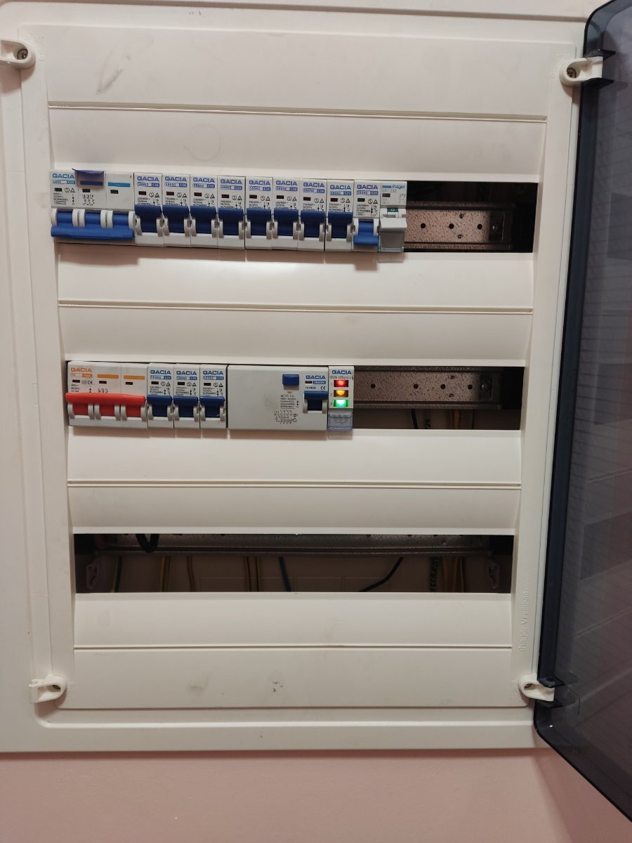

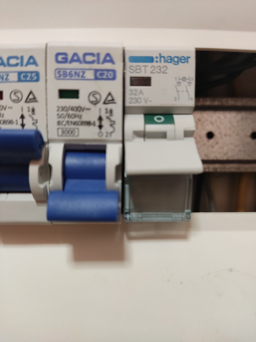

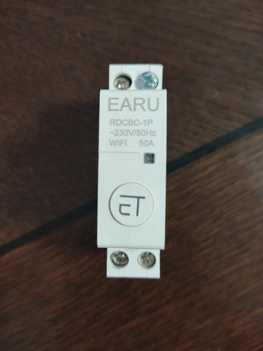

galanta Δημοσ. 18 Απριλίου 2024 Δημοσ. 18 Απριλίου 2024 (επεξεργασμένο) Χαίρετε, έχω διαβάσει πάρα πολλά σε αυτό το νήμα για τον έλεγχο του θερμοσίφωνα με διακόπτη sonoff και τη χρήση ενδιάμεσου ρελέ ισχύος, καταλαβαίνω στο περίπου το ρόλο του καθενός και θα ήθελα τη βοήθειά σας αν κάποια υλικά που έχω μπορούν να έχουν το ανάλογο αποτέλεσμα ή να προμηθευτώ κάτι επιπλέον. Ο πίνακας που έχω φαίνεται στην εικόνα και σε πιο κοντινό οι δύο ασφάλειες για το θερμοσίφωνα. Δεν ξέρω γιατί είναι δύο αλλά αναρωτιόμουν μήπως το ένα είναι κάτι σαν προστατευτικό, όπως λένε όλοι για το ρελέ ισχύος πριν τον Sonoff. Τώρα, από φίλο που δεν το χρησιμοποιεί βρήκα έναν smart διακόπτη μιας μάρκας EARU ο οποίος πάνω γράφει 50A. Το βάζω κι αυτό σε εικόνα. Επίσης, έχω, χωρίςνα έχει εγκατασταθεί ακόμη, στο κουτί, ένα διακόπτη Shelly 3EM που τον πήρα για μέτρηση της κατανάλωσης. Αυτό το αναφέρω μήπως μπορεί να χρησιμοποιηθεί κάπου, γιατί λέει στις προδιαγραφές κάτι για contactor control που δεν ξέρω ακριβώς αν έχει σχέση με όσα λέμε. Επειδή όσα διαβάζω για το ρελέ ισχύος με οδηγούν στο συμπέρασμα ότι είναι για να προστατεύει τον Sonoff από υψηλά φορτία, αναρωτιέμαι αν αυτός ο διακόπτης EARU που βρήκα (αν δουλεύει βέβαια, αυτό μου έχουν πει αλλά δεν το δοκιμάσαμε) που σηκώνει 50A μπορεί να λειτουργήσει με ασφάλεια χωρίς να βάλουμε ρελέ ισχύος ή αν πρέπει έτσι κι αλλιώς να το βάλουμε. Και αν δεν το βάλουμε και π.χ καεί ο διακόπτης, κινδυνεύει η εγκατάσταση ή απλώς θα καεί ο διακόπτης και τέλος; Ο Shelly 3EM θα μπορούσε να παίξει κάποιο ρόλο για έλεγχο θερμοσίφωνα; Επειδή το η εγκατάσταση είναι καινούργια και σε λίγες μέρες θα έρθουν οι ηλεκτρολόγοι να κάνουμε κάποια υπόλοιπα εργασιών, μέσα στα οποία και η εγκατάσταση του 3EM και του διακόπτη για τον θερμοσίφωνα, θέλω να ξέρω αν πρέπει να προμηθευτώ κάτι ακόμη για αυτό ρωτώ εδώ. Ευχαριστώ για τη βοήθεια. Επεξ/σία 18 Απριλίου 2024 από galanta
jkoukos Δημοσ. 18 Απριλίου 2024 Δημοσ. 18 Απριλίου 2024 1. Δεν είναι 2 ασφάλειες αυτές του θερμοσίφωνα. Η αριστερή είναι η ασφάλεια (πάντα πρέπει να είναι ΟΝ) και δεξιά ο διακόπτης (μέσω αυτού πρέπει να τον λειτουργούμε). 2. Ο EARU που έχεις είναι ένας smart διακόπτης. Δεν γνωρίζω αν ο συγκεκριμένος κόβει και τον ουδέτερο (εκτός της φάσης) όπως κάνει ο διακόπτης που είναι στον πίνακα. Μπορεί να μπει στη θέση του υπάρχοντος ή παράλληλα με αυτόν και τίποτα άλλο. 3. Το Shelly 3M μπορεί να χρησιμοποιηθεί για τον θερμοσίφωνα αλλά μαζί με κάποιο ρελέ ισχύος, που θα είναι παράλληλα συνδεδεμένο με τον υπάρχοντα διακόπτη.
galanta Δημοσ. 18 Απριλίου 2024 Δημοσ. 18 Απριλίου 2024 18 λεπτά πριν, jkoukos είπε 1. Δεν είναι 2 ασφάλειες αυτές του θερμοσίφωνα. Η αριστερή είναι η ασφάλεια (πάντα πρέπει να είναι ΟΝ) και δεξιά ο διακόπτης (μέσω αυτού πρέπει να τον λειτουργούμε). Δεν ήξερα ότι πρέπει να είναι on η ασφάλεια, επειδή είναι ηλιακός και τώρα δεν τον δουλεύουμε, θεώρησα ότι είναι καλύτερα να είναι Off. Θα το ανεβάσω. 19 λεπτά πριν, jkoukos είπε 2. Ο EARU που έχεις είναι ένας smart διακόπτης. Δεν γνωρίζω αν ο συγκεκριμένος κόβει και τον ουδέτερο (εκτός της φάσης) όπως κάνει ο διακόπτης που είναι στον πίνακα. Μπορεί να μπει στη θέση του υπάρχοντος ή παράλληλα με αυτόν και τίποτα άλλο. Έχει δύο εισόδους (L και N) και δύο αντίστοιχες εξόδους, δεν ξέρω αν αυτό σημαίνει κάτι για τον ουδέτερο που είπες. Αν μπει παράλληλα, σημαίνει ότι ο αναλογικός θα είναι συνέχεια ανεβασμένος και το ρεύμα θα ελέγχεται από τον EARU ή κάτι άλλο; Η τιμή 50Α παρέχει προστασία και για αυτό δεν αναφέρεις κάτι για ρελέ ισχύος στο σενάριο αυτό; 24 λεπτά πριν, jkoukos είπε 3. Το Shelly 3M μπορεί να χρησιμοποιηθεί για τον θερμοσίφωνα αλλά μαζί με κάποιο ρελέ ισχύος, που θα είναι παράλληλα συνδεδεμένο με τον υπάρχοντα διακόπτη Άρα σε αυτή την περίπτωση το 3EM θα ενεργοποιεί το ρελέ ισχύος το οποίο με τη σειρά του θα δίνει την παροχή στον υπάρχοντα διακόπτη ο οποίος θα είναι πάντα ανοιχτός, μαζί με την ασφάλεια; Αν χαλάσει ο 3EM σε αυτή την περίπτωση δε θα μπορώ να ανοίξω χειροκίνητα το θερμοσίφωνα; Δε θυμάμαι αν έχει κουμπάκι, ενώ το EARU έχει και κουμπάκι μπροστά. Ευχαριστώ για την άμεση απάντηση. Γενικά, με αυτά που έχω θεωρείς να προχωρήσω ή να πάω στη λύση αγοράς Sonoff + ρελέ; 1 ώρα πριν, jkoukos είπε Δεν γνωρίζω αν ο συγκεκριμένος κόβει και τον ουδέτερο (εκτός της φάσης) όπως κάνει ο διακόπτης που είναι στον πίνακα. Στη σελίδα εδώ: https://github.com/arendst/Tasmota/discussions/10915 βρήκα ότι δεν κόβει τον ουδέτερο (δεν ξέρω τι σημαίνει αυτό αλλά το έψαξα)
jkoukos Δημοσ. 18 Απριλίου 2024 Δημοσ. 18 Απριλίου 2024 Η ένδειξη των αμπέρ στους διακόπτες δείχνει το μέγιστο φορτίο ασφαλούς λειτουργίας αυτών. Η ασφάλεια του θερμοσίφωνα είναι 20Α, οπότε ο οποίος διακόπτης χειρισμού πρέπει να αντέχει μεγαλύτερο φορτίο. Ο υπάρχον διακόπτης είναι 32Α και ο smart 50A, άρα δεν υπάρχει θέμα. Οποιοσδήποτε smart διακόπτης κανονικά μπαίνει στην θέση του υπάρχοντος απλού. Ωστόσο αν για οποιονδήποτε λόγο δεν λειτουργεί, δεν θα μπορούμε να ανοίξουμε τον θερμοσίφωνα. Γι' αυτό τα συνδέουμε παράλληλα και έχουμε πάντα OFF τον απλό διακόπτη και τον χρησιμοποιούμε μόνον όταν δεν λειτουργεί ο smart. Όταν ο smart διακόπτης (π.χ. Shelly, Sonoff κλπ) δεν καλύπτει το φορτίο της ασφάλειας, τότε υποχρεωτικά χρησιμοποιούμε και έναν ρελέ ισχύος. Αυτός τώρα συνδέεται παράλληλα με τον απλό διακόπτη, για τον λόγο που ανέφερα παραπάνω. Το ότι ο smart έχει κουμπί χειροκίνητης λειτουργίας (π.χ. EARU, Sonoff) δεν μας εξασφαλίζει ότι θα δουλεύει πάντα, αφού έχει εσωτερικό κύκλωμα που μπορεί να αστοχήσει. Από την στιγμή που έχεις ήδη δύο smart, δεν χρειάζεται να μπεις σε επιπλέον έξοδα για sonoff. Συνήθως σε μεγάλες καταναλώσεις ο διακόπτης κόβει φάση και ουδέτερο, αλλά αυτό για λόγους ασφαλείας του τεχνικού που ελέγχει το κύκλωμα. Μπορεί με απλά λόγια να βάλεις τον EARU και ας κόβει μόνον την φάση. Μέχρι σήμερα υποχρέωση για διακοπή φάσης και ουδέτερου υπάρχει μόνον στις ελάχιστες περιοχές με άμεση γείωση. Στο 99% των συνδέσεων στην χώρα μας χρησιμοποιείται ουδέτερογείωση και δεν υπάρχει θέμα. 1
galanta Δημοσ. 18 Απριλίου 2024 Δημοσ. 18 Απριλίου 2024 1 ώρα πριν, jkoukos είπε Η ένδειξη των αμπέρ στους διακόπτες δείχνει το μέγιστο φορτίο ασφαλούς λειτουργίας αυτών. Η ασφάλεια του θερμοσίφωνα είναι 20Α, οπότε ο οποίος διακόπτης χειρισμού πρέπει να αντέχει μεγαλύτερο φορτίο. Ο υπάρχον διακόπτης είναι 32Α και ο smart 50A, άρα δεν υπάρχει θέμα. Οποιοσδήποτε smart διακόπτης κανονικά μπαίνει στην θέση του υπάρχοντος απλού. Ωστόσο αν για οποιονδήποτε λόγο δεν λειτουργεί, δεν θα μπορούμε να ανοίξουμε τον θερμοσίφωνα. Γι' αυτό τα συνδέουμε παράλληλα και έχουμε πάντα OFF τον απλό διακόπτη και τον χρησιμοποιούμε μόνον όταν δεν λειτουργεί ο smart. Όταν ο smart διακόπτης (π.χ. Shelly, Sonoff κλπ) δεν καλύπτει το φορτίο της ασφάλειας, τότε υποχρεωτικά χρησιμοποιούμε και έναν ρελέ ισχύος. Αυτός τώρα συνδέεται παράλληλα με τον απλό διακόπτη, για τον λόγο που ανέφερα παραπάνω. Το ότι ο smart έχει κουμπί χειροκίνητης λειτουργίας (π.χ. EARU, Sonoff) δεν μας εξασφαλίζει ότι θα δουλεύει πάντα, αφού έχει εσωτερικό κύκλωμα που μπορεί να αστοχήσει. Από την στιγμή που έχεις ήδη δύο smart, δεν χρειάζεται να μπεις σε επιπλέον έξοδα για sonoff. Συνήθως σε μεγάλες καταναλώσεις ο διακόπτης κόβει φάση και ουδέτερο, αλλά αυτό για λόγους ασφαλείας του τεχνικού που ελέγχει το κύκλωμα. Μπορεί με απλά λόγια να βάλεις τον EARU και ας κόβει μόνον την φάση. Μέχρι σήμερα υποχρέωση για διακοπή φάσης και ουδέτερου υπάρχει μόνον στις ελάχιστες περιοχές με άμεση γείωση. Στο 99% των συνδέσεων στην χώρα μας χρησιμοποιείται ουδέτερογείωση και δεν υπάρχει θέμα. Άψογος ευχαριστώ πολύ. Πολύ αναλυτικό και ταυτόχρονα περιεκτικό. Έξτρα ερώτηση άνευ σημασίας. Στο σενάριο αυτό, αν ανοίξω τον χειροκίνητο διακόπτη και μετά δώσω εντολή και στον smart, θα συμβεί κάτι περίεργο ή απλώς δε θα γίνει τίποτα;
jkoukos Δημοσ. 19 Απριλίου 2024 Δημοσ. 19 Απριλίου 2024 Δεν θα γίνει τίποτα. Απλά και οι δύο θα δίνουν ταυτόχρονα τροφοδοσία στον θερμοσίφωνα. 1
