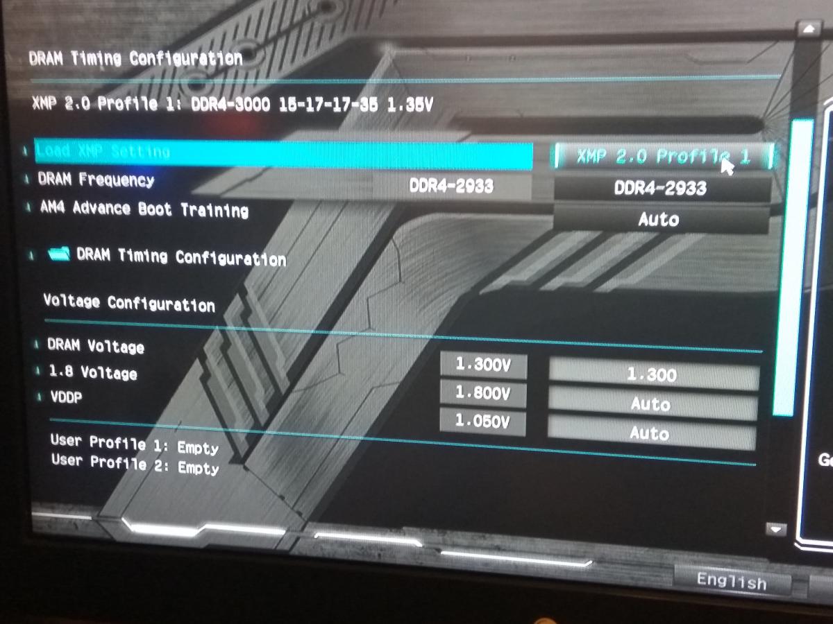

Καταρχας βαλε τον επεξεργαστη stock συχνοτητες. Στη συνεχεια ενεργοποιησε το AMP στις μνημες μεσα απο το bios. Ακριβως κατω απο το AMP διαλεγεις και την ταχυτητα της μνημης. Βαλτην για αρχη στα 2933. Δες αν bootari. Αν δεν bootari ακομα και στα 2933 τοτε κατα πασα πιθανοτητα θα φταινε οι τιμες tRAS και TRC. Μπες ξανα στο bios και πηγαινε στο memory timmings. Βαλε στο tRAS 38 και στο TRC 58. Ξαναδοκιμασε. Αν δουλεψει δοκιμασε και λιγο παραπανω ταχυτητες, 3066 ας πουμε, αν και καπου εδω μπορει να χρειαστει να πειραξεις ρευματα. Κατεβα κατω στο memory voltage και βαλτο 1.39 (μη το ξεπερασεις ομως), Το soc voltage στο auto λογικα θα σου δωσει 1.10 με τις απο πανω ρυθμισεις, οποτε εισαι αρχοντας.
Αν τιποτα απο τα παραπανω δεν δουλευει, δοκιμασε να αλλαξεις slot στις μνημες. Εγω αυτο εκανα και απο 3066 παιζω σε 3200.
PS1. Τον 1600 μπορεις να τον βαλεις στα 3.6 ghz all core χωρις να πειραξεις το ρευμα του καθολου. Ουτε θεμα με τις θερμοκρασιες θα εχεις ουτε τιποτα. Το μονο "προβλημα" ειναι οτι στην b350 strix με το που τον βαλεις 3.6 θα δωσει ρευμα 1.35 απο 1.23 που δινει stock. Οποτε θα πρεπει να πας στο cpu voltage, να το βαλεις offset και να βαλεις ρευμα +0.000625 (την μικροτερη τιμη που σε αφηνει). Κανε το απο πανω, δεν χανεις απολυτως τιποτα και θα εχεις +400mhz απο το πουθενα :)

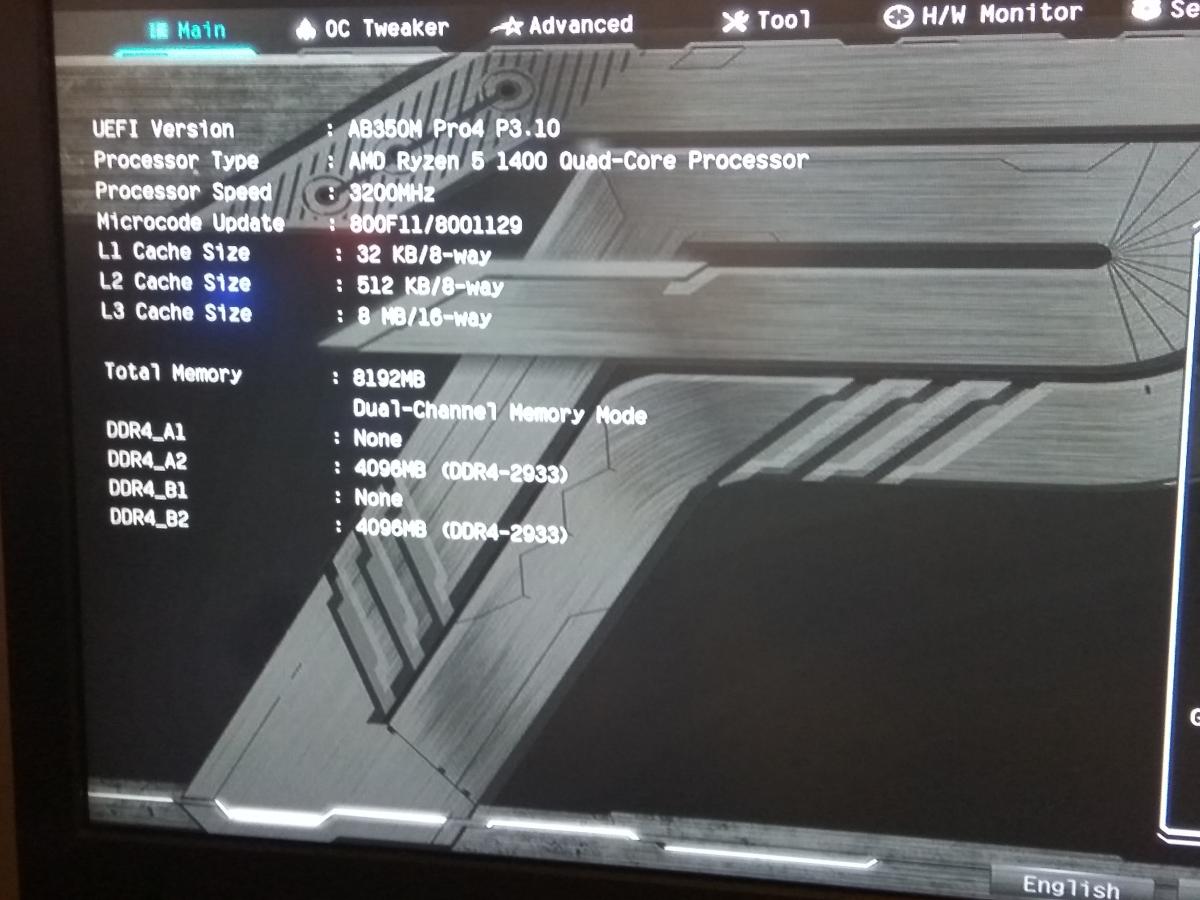

Δοκίμασα για αρχή να πάω 2933 αλλά δεν μπουταρε.τις άλλαξα θέσεις και ανέβασα τις τιμές που έχει ο φίλος από πάνω.ανεβασα λίγο και το ρεύμα στο 1.31 και δούλεψε.στα bios μου γράφει κανονικά 2933 ενώ στο cpuz τις αρχικές ταχύτητες.

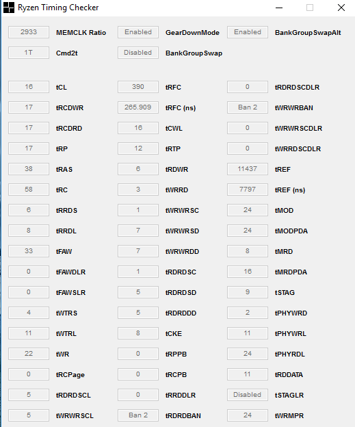

Λογικα δουλευουν κανονικα γιατι κατεβασα και το ryzen timing checker

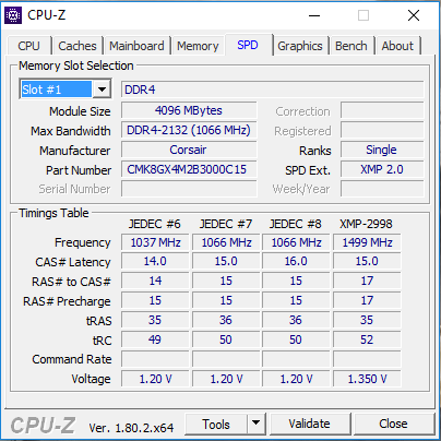

Στο CPU-Z δείχνεις την καρτέλα "SPD" (εδώ βλέπεις τα στοιχεία για κάθε module μνήμης). Για να δεις την ποσότητα της μνήμης, στα πόσα Mhz τρέχει (και άλλα) κοίταξε την καρτέλα "Memory".
ναι σωστα το αναγραφει και εκει κανονικα.να τις αφησω κανονικα σε timing οπως ειναι ή να τα αλλαξω?θα μου δωσει παραπανω αποδοση?
