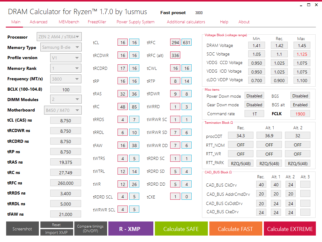

leriban Δημοσ. 3 Αυγούστου 2020 Δημοσ. 3 Αυγούστου 2020 (επεξεργασμένο) και με 1.4v παλι η συχνοτητα ειναι στο 1033. 1.41v δεν ανοιγει καν. το xmp το εχω ενεργοποιημενο η οχι? στα 3800 θελει λιγοτερο ρευμα?με command rate 1 η επιλογή power down mode γκριζαρει σαν επιλογή και δεν μπορώ να το αλλαξω Επεξ/σία 3 Αυγούστου 2020 από leriban
nickk0kkav Δημοσ. 3 Αυγούστου 2020 Δημοσ. 3 Αυγούστου 2020 15 λεπτά πριν, leriban είπε και με 1.4v παλι η συχνοτητα ειναι στο 1033. 1.41v δεν ανοιγει καν. το xmp το εχω ενεργοποιημενο η οχι? στα 3800 θελει λιγοτερο ρευμα?με command rate 1 η επιλογή power down mode γκριζαρει σαν επιλογή και δεν μπορώ να το αλλαξω Το xmp νομίζω δεν έχει σημασία αν είναι on ή off αν εσύ περάσεις χειροκίνητα ρυθμίσεις από πανω. Καλύτερα off μην επηρεάζει καμία ρύθμιση μου μένει στο auto (λέμε τώρα) Η επιλογή gear down γκριζαρει όχι power down. Το gear down θεώρησε το έως cr 1,5 T. 3800 / 16cl θέλει μάλλον περισσότερο ρεύμα ή το ίδιο με 3600 / 16 cl αλλά λιγότερο ρεύμα από το 3600 / 14 cl Και εσύ μη πας κατευθείαν 3800 fast ξεκίνησε με 3800 safe . Είναι πιθανό να μη μπορεί να πιάσει το if 1900 (silicon lottery) οπότε εκεί πας για 3733 Πάντα το fclk το ορίζουμε χειροκίνητα στο μισό της ονομαστικής συχνότητας (πχ 1900 για 3800). Αυτό σου γυρνάει σε 1033 ή τη μνήμη ? Ότι κ να σου γυρνάει κάτι δε περνει κ σου το γυρνάει ο imc αυτόματα
leriban Δημοσ. 3 Αυγούστου 2020 Δημοσ. 3 Αυγούστου 2020 (επεξεργασμένο) Ναι αυτό μου το γυρνάει σε 1033. 11 ώρες πριν, elpenor είπε Επεξ/σία 3 Αυγούστου 2020 από leriban
nickk0kkav Δημοσ. 3 Αυγούστου 2020 Δημοσ. 3 Αυγούστου 2020 Κάτι ακόμα . Το fast boot στις ram το γυρνάς σε disable για να μπορέσει να κάνει σωστά το training στις ram. Υπάρχει κ μια ακόμα ρύθμιση που ορίζει την αναλογία του memory controller με τις ram . Οι επιλογές είναι 1:1 και 2:1 . Το βάζεις καρφωτα 1:1. Εγώ δε χρειάστηκε να το πειραξω ποτέ πάντα στο auto το είχα αλλά μόνο εκεί πάει το μυαλό μου . Για να δοκιμασεις αυτή τη ρυθμιση άσε τα 3800 προς το παρόν δοκίμασε πχ 3600 να δεις αν σου γυρνάει κ πάλι τα ρολόγια. Στα 3800 1:1 μπορεί να μη πιάνει έτσι κι αλλιώς ... 1
leriban Δημοσ. 3 Αυγούστου 2020 Δημοσ. 3 Αυγούστου 2020 Τα περνάω πάλι από την αρχή και θα κάνω τις αλλαγές που μου είπες! λοιπον με αυτες τις ρυθμισεις και με την αλλαγη που μου ειπες για το fast boot στις ram εβαλα 1,44v ανοιξε το fclk ηταν στο 1800 αλλα μετα απο δεκα δευτερα bsod. το βαζω 1.45 που ειχε σαν προτινομενο και μεχρι στιγμης δεν εχω φαει bsod.τωρα πρεπει να τεσταρω να δω αν ειναι stable. σωστα? Μου έβγαλε bsod και έγραφε win32kbase.sys το γκουγκλαρα και εκτέλεσα την εντολή SFC /scannow και βρήκε λάθη τα οποία διόρθωσε. ακομα ενα bsod IRQL_NOT_LESS_OR_EQUAL δεν ξερω αν ολα αυτα εχουν σχεση με τις αλλαγες που εκανα 1
Sheogorath Δημοσ. 3 Αυγούστου 2020 Δημοσ. 3 Αυγούστου 2020 1 ώρα πριν, leriban είπε Τα περνάω πάλι από την αρχή και θα κάνω τις αλλαγές που μου είπες! λοιπον με αυτες τις ρυθμισεις και με την αλλαγη που μου ειπες για το fast boot στις ram εβαλα 1,44v ανοιξε το fclk ηταν στο 1800 αλλα μετα απο δεκα δευτερα bsod. το βαζω 1.45 που ειχε σαν προτινομενο και μεχρι στιγμης δεν εχω φαει bsod.τωρα πρεπει να τεσταρω να δω αν ειναι stable. σωστα? Μου έβγαλε bsod και έγραφε win32kbase.sys το γκουγκλαρα και εκτέλεσα την εντολή SFC /scannow και βρήκε λάθη τα οποία διόρθωσε. ακομα ενα bsod IRQL_NOT_LESS_OR_EQUAL δεν ξερω αν ολα αυτα εχουν σχεση με τις αλλαγες που εκανα Βάλε 1.46 και δοκιμάζεις. 1

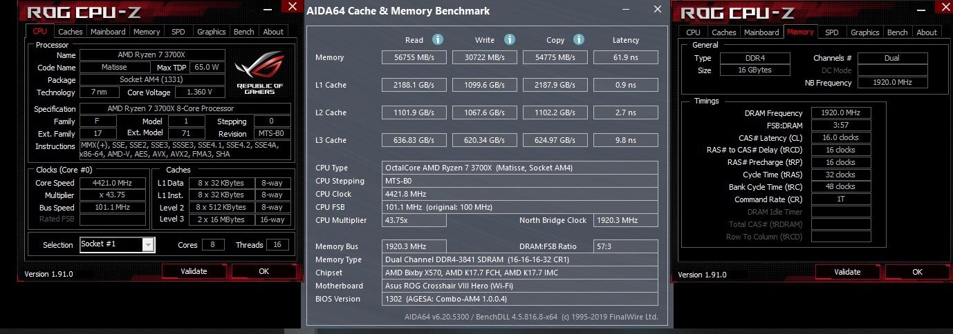

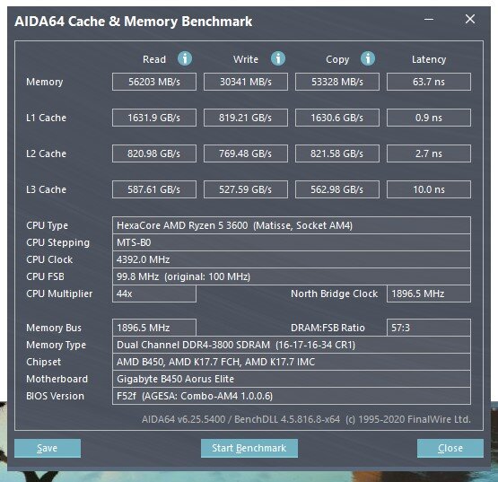

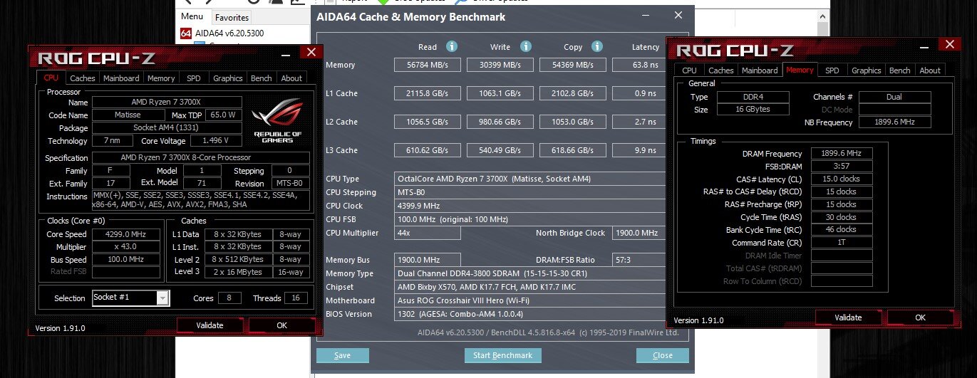

GiannhsAtenza Δημοσ. 3 Αυγούστου 2020 Δημοσ. 3 Αυγούστου 2020 (επεξεργασμένο) Γεια σας παιδια , διαβασα μερικες σελιδες σε αυτο το thread και ειπα να μοιραστω μαζι σας τα δικα μου σκορ , εχω το συτημα απο τελη Αυγουστου και τρεχω απο τοτε 1900IF χωρις προβληματα και με τον καιρο κατεβαζω κι αλλο timings. Η πρωτη φωτο ειναι με PBO στον Cpu και με settings απο το 1.7.3 του Dram calc που ειναι και το 24/7 μου. Η δευτερη ειναι με All Core oc στον Cpu ( 43.75 x 101.1 ) και timings απο παλιοτερο ver του calculator. Εχω κανει και με 43.75 x 101.3 αλλα δεν ειχε καμμια διαφορα στο σκορ και ηταν unstable. Προτασεις και συμβουλες δεκτες !!!! Θα βαλω το συστημα στην υπογραφη μου. Επεξ/σία 3 Αυγούστου 2020 από GiannhsAtenza
nickk0kkav Δημοσ. 3 Αυγούστου 2020 Δημοσ. 3 Αυγούστου 2020 (επεξεργασμένο) 6 λεπτά πριν, GiannhsAtenza είπε Γεια σας παιδια , διαβασα μερικες σελιδες σε αυτο το thread και ειπα να μοιραστω μαζι σας τα δικα μου σκορ , εχω το συτημα απο τελη Αυγουστου και τρεχω απο τοτε 1900IF χωρις προβληματα και με τον καιρο κατεβαζω κι αλλο timings. Η πρωτη φωτο ειναι με PBO στον Cpu και με settings απο το 1.7.3 του Dram calc που ειναι και το 24/7 μου. Η δευτερη ειναι με All Core oc στον Cpu ( 43.75 x 101.1 ) και timings απο παλιοτερο ver του calculator. Εχω κανει και με 43.75 x 101.3 αλλα δεν ειχε καμμια διαφορα στο σκορ και ηταν unstable. Προτασεις και συμβουλες δεκτες !!!! Θα βαλω το συστημα στην υπογραφη μου. Βάλε αναλυτικά τις ρυθμίσεις από ryzen master ή κ calc Πάντως πιανει if 1920 ! Δε το έχω ξαναδεί Πολύ δυνατό το latency 1 ώρα πριν, leriban είπε Τα περνάω πάλι από την αρχή και θα κάνω τις αλλαγές που μου είπες! λοιπον με αυτες τις ρυθμισεις και με την αλλαγη που μου ειπες για το fast boot στις ram εβαλα 1,44v ανοιξε το fclk ηταν στο 1800 αλλα μετα απο δεκα δευτερα bsod. το βαζω 1.45 που ειχε σαν προτινομενο και μεχρι στιγμης δεν εχω φαει bsod.τωρα πρεπει να τεσταρω να δω αν ειναι stable. σωστα? Μου έβγαλε bsod και έγραφε win32kbase.sys το γκουγκλαρα και εκτέλεσα την εντολή SFC /scannow και βρήκε λάθη τα οποία διόρθωσε. ακομα ενα bsod IRQL_NOT_LESS_OR_EQUAL δεν ξερω αν ολα αυτα εχουν σχεση με τις αλλαγες που εκανα Άσε τα 3600 βάλε 3800 (if 1900) safe μπας και παίξει αλλιώς βάλε 3733 safe (if 1866) και παίξε εκεί μπάλα . Cl 16 για αρχή Επεξ/σία 3 Αυγούστου 2020 από nickk0kkav 1

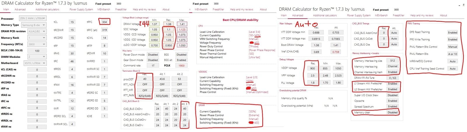

GiannhsAtenza Δημοσ. 3 Αυγούστου 2020 Δημοσ. 3 Αυγούστου 2020 (επεξεργασμένο) 50 λεπτά πριν, nickk0kkav είπε Βάλε αναλυτικά τις ρυθμίσεις από ryzen master ή κ calc Πάντως πιανει if 1920 ! Δε το έχω ξαναδεί Πολύ δυνατό το latency Οριστε τα δικα μου settings , το μονο που δεν εχω κανει ειναι να δωσω τιμες στα trfc2 k trfc4 ( τα αφησα auto και δεν ασχοληθηκα να μαθω πως τα βρισκω σωστα με το calculator) Το IF παει ως 1920-1925 αλλα 1933 που ειναι το επομενο βημα χωρις να κανω bclk oc δεν μπουταρει. Επεξ/σία 3 Αυγούστου 2020 από GiannhsAtenza IF 1933
nickk0kkav Δημοσ. 3 Αυγούστου 2020 Δημοσ. 3 Αυγούστου 2020 (επεξεργασμένο) 23 λεπτά πριν, GiannhsAtenza είπε Οριστα τα δικα μου settings , το μονο που δεν εχω κανει ειναι να δωσω τιμες στα trfc2 k trfc4 ( τα αφησα auto και δεν ασχοληθηκα να μαθω πως τα βρισκω σωστα με το calculator) Τα trcfc2 κ 4 ακόμα κ να ήθελες δε νομίζω ότι μπορείς να τα αλλάξεις Μπόμπα είναι τα settings κ να θες να κατεβάσεις κάτι , δε νομίζω ότι θα έχει επίπτωση στις επιδόσεις. Άμα σε τρώει για το απόλυτο δες για trcdwr / trp για twrwr dd/sd και trdrd sd /dd . Εγώ με e dies κ προφανώς χειρότερα settings από εσένα συνολικά (3800 - cl16-19 rd) τα πρώτα τα πήγα στο 12, τα 2α στο 5 κ τα τελευταία στο 3. Δεν είδα διαφορά στο latency μόνο ελάχιστα στο read bandwidth Για εμένα μην ασχοληθεις , μόνο δες όπως είσαι αν μπορείς να ρίξεις λιγο τη τάση Επεξ/σία 3 Αυγούστου 2020 από nickk0kkav 2

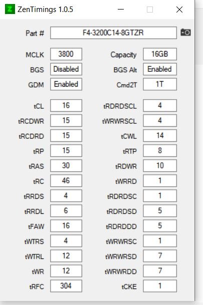

IoaZ Δημοσ. 3 Αυγούστου 2020 Δημοσ. 3 Αυγούστου 2020 Συνεχίζουμε τις δοκιμές με την ραμ ως τώρα φτάσαμε εδώ

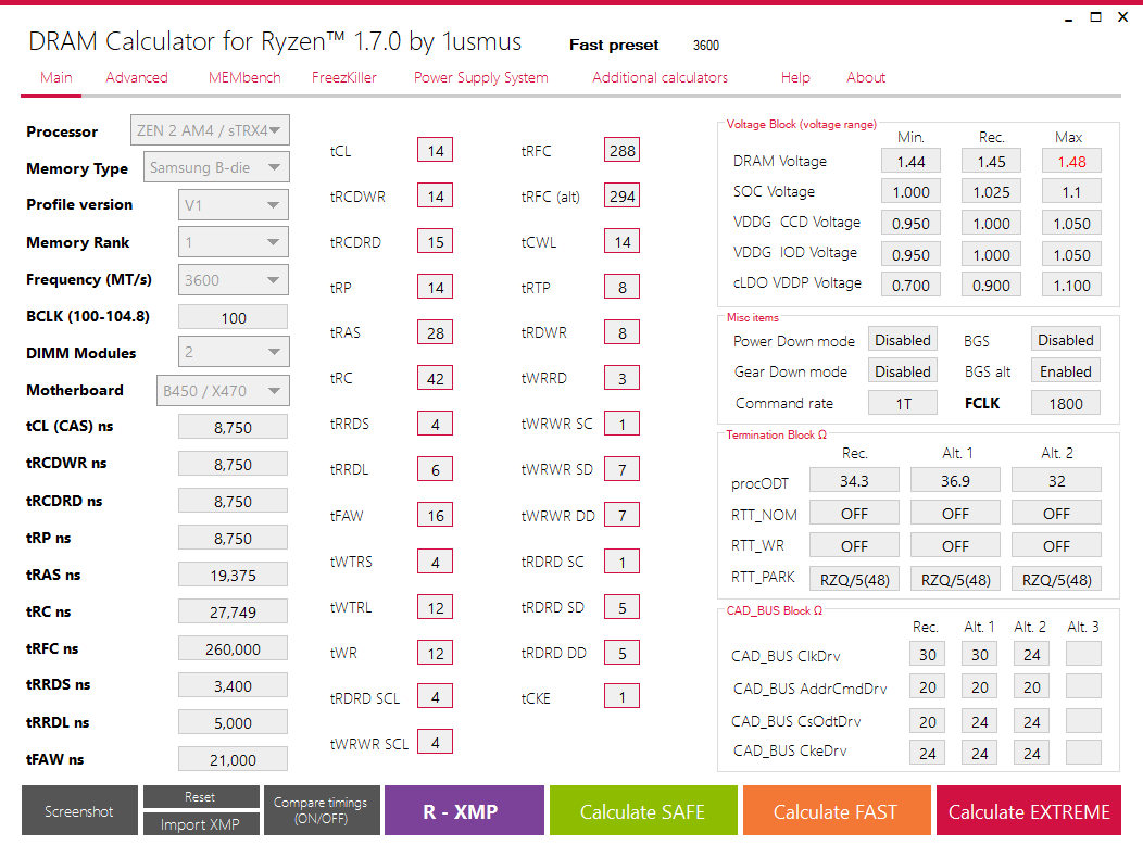

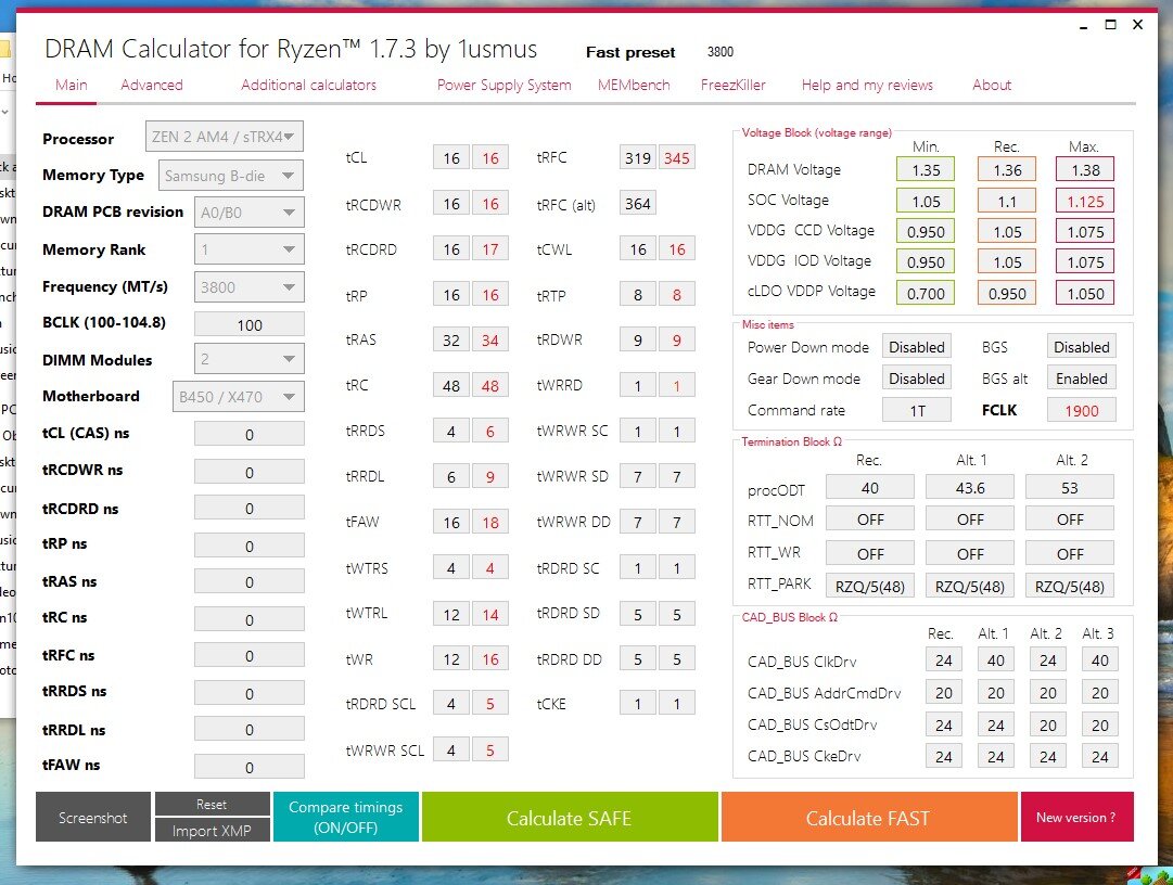

elpenor Δημοσ. 3 Αυγούστου 2020 Δημοσ. 3 Αυγούστου 2020 (επεξεργασμένο) 7 ώρες πριν, kkatzos είπε Μάλλον μιλάς για το calc <=1.7.0 Γιατί στις τελευταίες εκδόσεις στα rev E. έχουν κατεβάσει το Vdimm κατά 0.05V και τα min δουλεύουν σε ελάχιστους. και το ίδιο ισχύει και για τα B-Die από ότι βλέπω: 1.7.3 σε 3200 rev. e Επεξ/σία 3 Αυγούστου 2020 από elpenor 1
