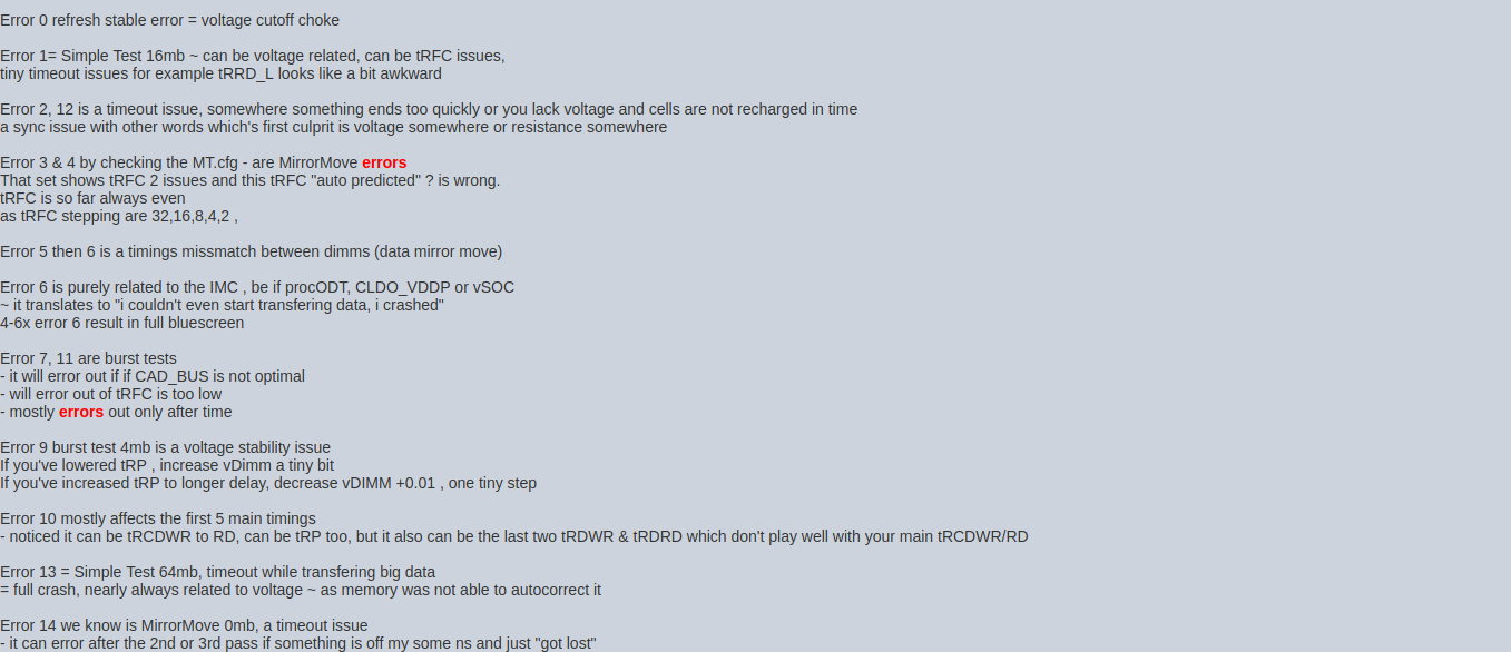

Επισκέπτης Δημοσ. 18 Σεπτεμβρίου 2020 Δημοσ. 18 Σεπτεμβρίου 2020 1 λεπτό πριν, Sakiz105 είπε Υπάρχει κάποιος πίνακας που δείχνει τι τεστάρει το κάθε τεστ; εκτός από το μικρό πάνω στο πρόγραμμα που είναι live Εδώ είναι τι σημαίνει το κάθε error. credits @ @Devastor

Devastor Δημοσ. 18 Σεπτεμβρίου 2020 Δημοσ. 18 Σεπτεμβρίου 2020 Error 4/5 σημαίνει οτι το tRFC σου κάνει desync το οποίο σημαίνει οτι είναι χαμηλό, η μπορεί το TRDWR/TWRRD να είναι χαμηλά επίσης Βασικά απόσο βλέπω έχεις βάλει 525 tRFC, δοκίμασε με 530-540, δεν έχει σημασία οτι άνοιξες Chrome, απλά σου έκανε tRFC desync, με λίγα λόγια δεν πρόλαβε να κάνει refresh τα κελιά η μνήμη Επίσης βάλε τα cad_bus σε 24-20-20-24 @yiannis1991 μετά απο TM5 τρέχεις Y-Cruncher, 3 literation με όλα τα test enabled για να τσεκάρεις τα κύρια voltages (vSOC, VDDG, CLD0_VDDP) Το καλύτερο είναι Karhu ολονύχτιο με cache enabled, τα αξίζει τα 10 ευρά του
