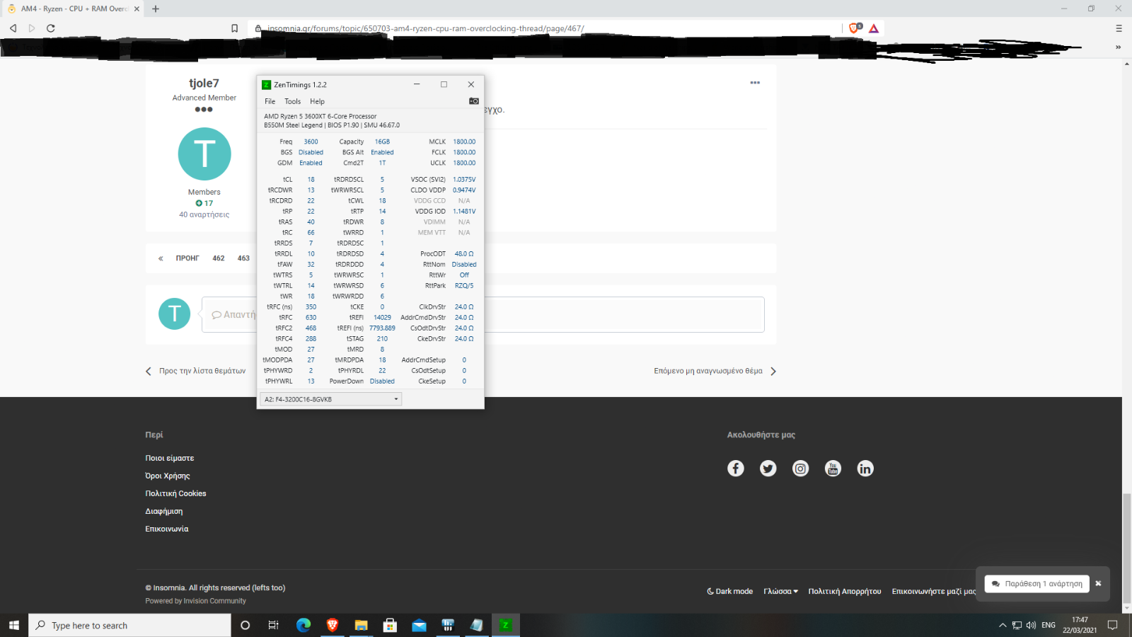

tjole7 Δημοσ. 20 Μαρτίου 2021 Δημοσ. 20 Μαρτίου 2021 Στις 18/3/2021 στις 11:15 ΜΜ, Devastor είπε Μην κάνεις ότι σου κατέβει και ειδικά μην κοπιάρεις ποτέ timings αλλών ή του calculator tRAS = TRCD(RD) + tCL οτιδήποτε κάτω απο αυτό θα σου δώσει χειρότερο performance και δεν θα το δείξει κανένα AIDA64 TRP = TRCD(RD) σαν failsafe/ TRCDRD+TRDCDWR/2 σαν tweaked tFAW = 4xTRRDS είναι νόμος αυτό το επόμενο βήμα αν δεν παίξει αυτό είναι το x8 tFAW = Four Activate Window TRDWR = tRCDRD/2+2 σαν failsafe, TWRRD = 1 TWR = tRAS-TRCDRD σαν failsafe εσύ ξεκίνα με 16 και βλέπουμε 20 κύκλους TM5 με 1usmus config, λιγότερο απλά δεν μιάς και το tRFC Desync σκάει στον 19 κύκλο απο εκεί και ύστερα ΑΝ σου βαρέσει κάτι δές τι σου βάράει Επίσης σημαντικό, τα Voltages σε Zen2 πάνε πάντα σε 50mv steps πχ cld0_VDDP 900/VDDG 950 ή 1000 ή 1050 κλπ κλπ όπως επίσης και το vSoC πάει ανα 50mv Εδώ έχω πάει αυτή την στιγμή. 1
Devastor Δημοσ. 20 Μαρτίου 2021 Δημοσ. 20 Μαρτίου 2021 3 minutes ago, tjole7 said: Εδώ έχω πάει αυτή την στιγμή. Απορώ γιατί έβαλα τα rules.. βλέπω τουλάχιστον 4 πράγματα λάθος
tjole7 Δημοσ. 20 Μαρτίου 2021 Δημοσ. 20 Μαρτίου 2021 Tα είδα και εγώ, έγιναν οι διορθώσεις και κανω έλεγχο.
