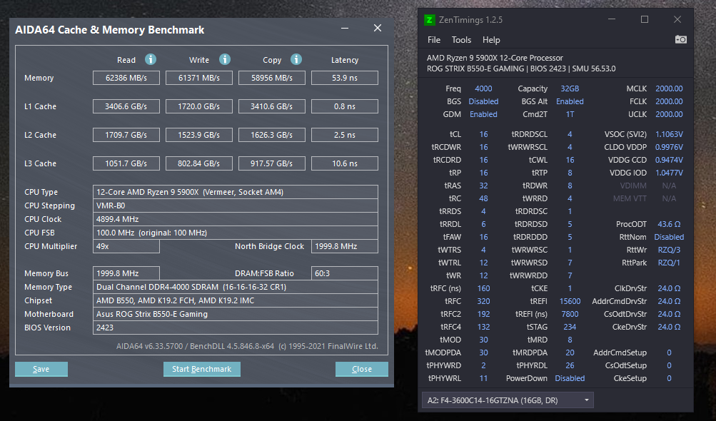

Devastor Δημοσ. 6 Σεπτεμβρίου 2021 Δημοσ. 6 Σεπτεμβρίου 2021 14 minutes ago, yiannis1991 said: Ωραία και για το vsoc μετά; Πάλι fabric tetst και θέλει και y-cruncher, OCCT; (Το OCCT Large Extreme έχει τύχει να μου βρει instability που δεν βρήκαν 5 Iterations y-cruncher) Με το global c-state control τι παίζει; Εμένα disabled το έχει by default. Έχει λόγο η MSI που τα βάζει έτσι, ας το αφήσουμε εκεί το θέμα αυτό Στο SOC παίζει autocorrection και μάλιστα στα vermeer άστο.. θα κάνουνε autocorrect οτι και να κάνεις.. δεν υπάρχει τρόπος να το φτιάξεις. Sisoft sandra είναι η μόνη λύση που έχω βρεί να δουλεύει Άλλα πράγματα κοιτάει το OCCT και άλλα το Y-Cruncher, εντελώς διαφορετικές τεχνικές 10 minutes ago, Χαρμανης said: οπότε θέλει και αυτό ψάξιμο απ' ότι κατάλαβα..δεν είμαι σε φάση τώρα να μπώ σε τέτοια διαδικασία οπότε θα το αφήσω auto προς το παρόν το PBO.. Το θέμα ειναι αν σου δίνει και τίποτα παραπάνω η διαδικασία.. Για την ψύξη που ανέφερες έχω υδρόψυξη και τροφοδοτικό 750 αρι offset δεν θα έκανα καθόλου απλά παρατήρησα αρκετά spikes σε νορμαλ χρήση και είπα να τεστάρω μερικές τιμές χωρίς να είμαι πολύ ειδικός Ευχαριστώ πολύ για την απάντηση, οταν βρώ χρόνο θα κάτσω να πειραματιστώ πάντος θέλει χρόνο και υπομονή η όλη διαδικασία. Γενικά οτιδήποτε πείραγμα θέλει χρόνο και όρεξη αλλά για εμένα προσωπικά είναι αρκετά διασκεδαστικό. Ένα σωστό PBO δεν έχει ανάγκη απο offset (ακόμα και σε Ζεν+ που όλοι έβαζαν offset) 1

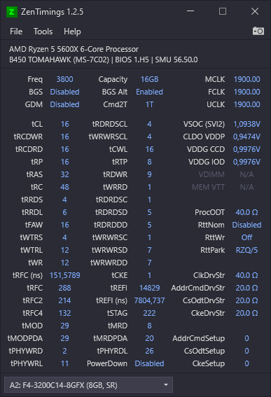

Επισκέπτης Δημοσ. 6 Σεπτεμβρίου 2021 Δημοσ. 6 Σεπτεμβρίου 2021 Οπότε αφήνω το soc στο 1.1 llc2 και θα δω αν πάνε πιο κάτω τα vddg. Τώρα το vddp αν είναι χαμηλό θα πειράξει το latency και το tPHYRDL θα πάει 28 αν θυμάμαι καλά. PBO έχω βρει, βρήκα και CO που να δουλεύει με +100MHz offset που να το κάνουν και οι 6 cores, οπότε νομίζω δεν έμεινε κάτι άλλο. Τα timings είναι αυτά, αξίζει να πειράξω τίποτα άλλο; Κάνα tRRDL, tWR;

Devastor Δημοσ. 6 Σεπτεμβρίου 2021 Δημοσ. 6 Σεπτεμβρίου 2021 13 minutes ago, Χαρμανης said: Μαζί σου αλλά δεν έχω ασχοληθεί ποτέ ξανα με PBO και δεν ξέρω και πολλά . Καλύτερα να το κάνω με κάποιον που μπορεί να με κατατοπίσει το global c-state που αναφέρατε πιο πάνω εγώ το έχω Enable αν θυμάμαι καλά , δεν ξέρω αν παίζει κάποιο ρόλο άμεσα επίσης παρατήρησα στο Ryzen Master όταν αφήνω σε Idle Κατάσταση το Pc οι 3 απο τους 6 cores μπαίνουν σε sleep Mode , Ειναι κακό αυτό ? Άλλο πράγμα οι Ζεν2 (Matisse) και άλλο οι Ζεν3 (Vermeer) Το Ryzen Master δεν το χρησιμοποιώ και δεν το χρειάζεσαι.. περισσότερα προβλήματα κάνει παρά λύνει. Το HWInfo έχει τα πάντα 14 minutes ago, yiannis1991 said: Οπότε αφήνω το soc στο 1.1 llc2 και θα δω αν πάνε πιο κάτω τα vddg. Τώρα το vddp αν είναι χαμηλό θα πειράξει το latency και το tPHYRDL θα πάει 28 αν θυμάμαι καλά. PBO έχω βρει, βρήκα και CO που να δουλεύει με +100MHz offset που να το κάνουν και οι 6 cores, οπότε νομίζω δεν έμεινε κάτι άλλο. Τα timings είναι αυτά, αξίζει να πειράξω τίποτα άλλο; Κάνα tRRDL, tWR; Οχι μια χαρά είναι τα timings σου, δοκίμασε 0.9 VDDP μιάς και είναι εύκολο να φανεί αν είναι σταθερό ή οχι. Προσωπικά τα ρεύματα που δίνει το calculator τα θεωρώ χαζά. Σιγά μην θές 1.05 VDDG για 3600 mhz μη τρελαθούμε τώρα..

Επισκέπτης Δημοσ. 6 Σεπτεμβρίου 2021 Δημοσ. 6 Σεπτεμβρίου 2021 108ΜHz πάνω σε all-core μόλις κατέβασα τα VDDG/VDDP από 1.05/0.950 σε 1/0.9. Μωρέ μπράβο..
Devastor Δημοσ. 6 Σεπτεμβρίου 2021 Δημοσ. 6 Σεπτεμβρίου 2021 30 minutes ago, yiannis1991 said: 108ΜHz πάνω σε all-core μόλις κατέβασα τα VDDG/VDDP από 1.05/0.950 σε 1/0.9. Μωρέ μπράβο.. Όταν εγώ φώναζα και τα έλεγα δεν με άκουγες όμως 1 hour ago, winters said: στα 2000 χαμήλωσα IOD στο 1, vddp στο 0.9, proc 40 + ανέβασα στο 1.75 το soc μηδέν whea idle αλλά έχω whea στα benchmarks. με λίγο ψάξιμο ακόμη ίσως καταφέρω να μην έχω whea σε gaming αλλά σε bench νομίζω είναι αδύνατο... Δεν μπορώ να το καταλάβω αυτό, είναι κάτι σαν κάποτε που ήταν της μόδας το "είμαι CB stable αλλά όχι P95"? Ή έχεις WHEA ή δεν έχεις, ένα σύστημα το οποίο bencharei δεν λέει και πολλά, έχω δεί και 5600Χ να bencharei με 2133 FCLK 1
