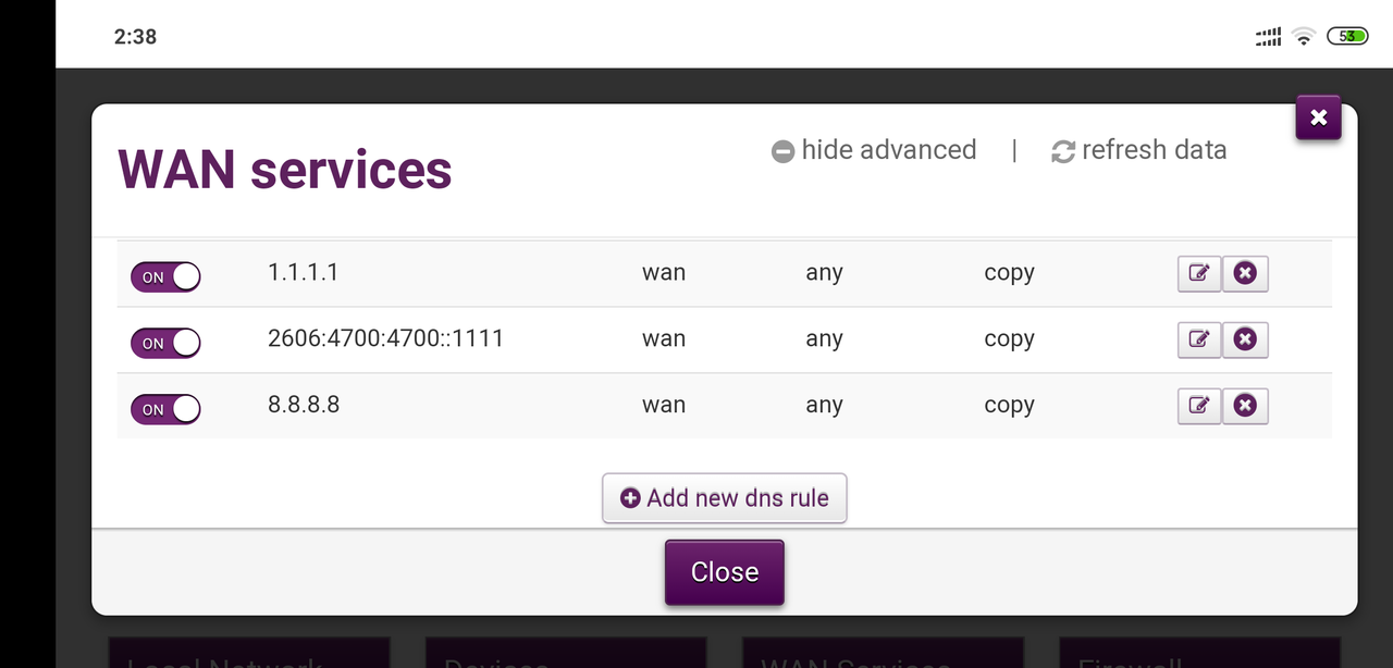

Λοιπόν παιδιά από ότι έχω καταλάβει είναι κλειδωμένο σε local IP γιατί έχει βάλει την αλλαγή του DNS ως επιλογή μέσα στο WAN services (show advance)
Έχω παίξει λίγο με τις ρυθμίσεις και το ipv4 dns της cloudflare έχει περαστεί κανονικά. Για secondary dns και για ipv6 δεν είμαι σίγουρος καθώς είμαι σε κινητό και το τσεκάρω μέσω του http://www.whatsmydnsserver.com
Παραθέτω screenshot με τις ρυθμίσεις που έχω βάλει μέχρι στιγμής.
(Να αναφέρω ότι το router μου το έχει παρέχει η Nova)
Επεξ/σία από marinos35
18 ώρες πριν, marinos35 είπε
Από σήμερα το πρωί σταμάτησε να παίζει. Βέβαια μου έβγαλε και άλλα θέματα το router οπότε παίζει να είναι και ελαττωματικό γενικά το δικό μου...
