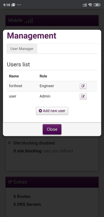

Λοιπόν παιδιά έβαλα και δέχεται τον λογαριασμό (ο οποίος είναι Engineer) από το παρακάτω post και με άφησε να βάλω ότι θέλω στο dns. Για δείτε τι μπορούμε να κάνουμε στο router με αυτό το λογαριασμό. Edit: Οπότε μάλλον μπορούμε να έχουμε πρόσβαση με ssh πάλι! Λίγο help σχετικά με αυτό plzzz! Επίσης dns για ipv6 πως αλλάζουμε;
https://www.insomnia.gr/forums/topic/571369-%CE%B1%CE%BB%CE%BB%CE%B1%CE%B3%CE%B7-password-%CF%83%CE%B5-zte-zxhn-h108l/?do=findComment&comment=54866353
Επεξ/σία από marinos35

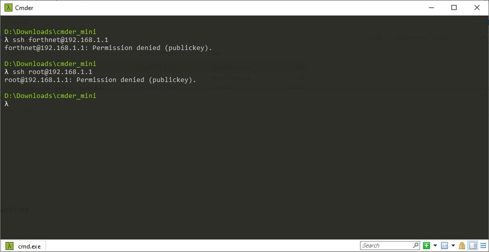

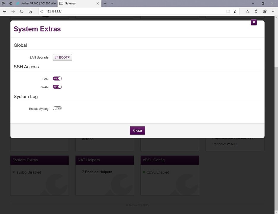

Ευχαριστώ marinos35! Με το username/password από link που έκανες post μπήκα και εγώ με δικαιώματα "Engineer" και ενεργοποίησα το SSH access από LAN.
Η SSH πρόσβαση άνοιξε άλλα δεν έχω username/password με δικαιώματα root για να μπω με SSH.
Έχω δοκιμάσει με διάφορα usernames άλλα δεν με αφήνει να μπω (δείτε screenshot).
Έχει κανείς καμιά ιδέα?
Ευχαριστώ!
