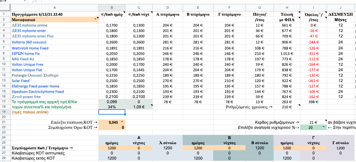

Έχω συμπληρώσει κάτι λάθος; Μου φαίνεται πως τα νούμερα δεν βγαίνουν
αν έβαλες πρόγραμμα με ρήτρες στο "προγραμμά σας" , λογικό να σου βγάζει χαμηλή τιμή , αφου στην καρτέλα που είσαι δεν υπολογίζεται η ρήτρα , είναι για σταθερά μόνο
Στην καρτέλα με τα προγράμματα ρήτρας έχει να βάλω "παραπλανητική" μέρας και νύχτας; Τι είναι αυτά;
6 λεπτά πριν, MrRush είπε
η διαφημιζόμενη τιμή του κάθε προγράμματος ,
εκεί βάζεις τιμές του προγράμματος με ρήτρα που έχεις και πάγιο στο "Πρόγραμμά σας"
Όμως εκεί θέλει και να ξέρεις το μαθηματικό τύπο υπολογισμού της ρήτρας του προγράμματος που είσαι αλλά και φυσικά να μαντέψεις πόσο θα κλείσει σε ένα χρόνο η ΤΕΑ και πόσο αλλά και για πόσο θα είναι οι επιδοτήσεις , δηλαδή είναι όλα ρευστά
πακέτο
ας μπει σε ακριβό σταθερό (παίρνουν και μια ψιλοεπιδότηση 0,02) και στη χειρότερη αν πέσουν οι τιμές το σπάτε
τώρα θα πληρώνει με επιδότηση και ρήτρα +0,08 της αρχικής τιμής

Ναι είναι way too complex.
το έχουν τα ρητροπρογράμματα , μην αγχώνεσαι , κανονικά δεν έπρεπε να υπάρχουν στην αγορά , δεν είναι δουλειά του καταναλωτή να κάθεται να υπολογίζει , να μαντεύει και να επαληθεύει
Για να βλέπεις πόσο σου βγαίνει η τελική κιλοβατώρα στο λογαριασμό σου κάνε
Ρήτρα Κόστους Προμήθειας δια συνολικές κιλοβατώρες που έκαψες
το αποτέλεσμα το προσθέτεις στις εικονικές-αρχικές-διαφημιζόμενες-παραπλανητικές  τιμές που υποτίθεται οτι χρεώνουν
έτσι τουλάχιστον έχεις μια εικόνα
