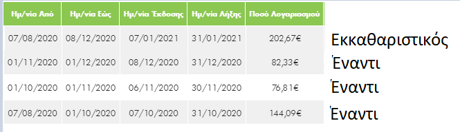

Καλησπέρα,
Είμαι στην Elpedison με το πρόγραμμα 24 Ώρες Νυχτερινό Night και το συμβόλαιο μου λήγει σε 2-3 μήνες. Ο τελευταίος εκκαθαριστικός μου ήρθε 200€. Εάν υπολογίζουμε και τους λογαριασμούς έναντι που είναι αλλα 300€ έχουμε σύνολο 500€ το τετράμηνο.
Οι χρεώσεις έχουν ως εξής:
Θα μπορούσατε να μου προτείνεται κάποιον άλλο πάροχο που θα γλιτώσω χρήματα (εάν υπάρχει κάτι καλύτερο από αυτό που έχω ήδη);

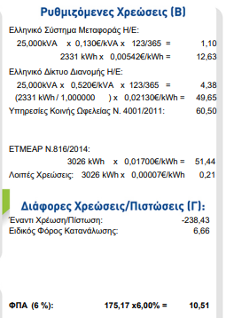

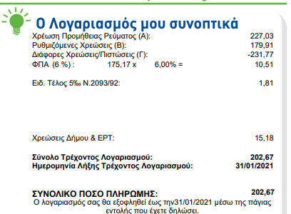

Επίσης έχω και μια απορία. Πριν εκδοθεί ο εκκαθαριστικός, είχα πληρώσει λογαριασμοί έναντι αξιας 303.23€. Όταν εκδόθηκε ο εκκαθαριστικός λογαριασμός, στην ενότητα Διάφορες Χρεώσεις/Πιστώσεις (Γ), αφαιρέθηκαν μόνο 231.77€, χάνω κάτι?

5 ώρες πριν, Sammaros είπε
Μήπως εννοείς 238,43Ε ?
Περίεργο πάντως , για δες στα 3 έναντι πόσο συνολικά χρεώθηκες ρήτρα αναπροσαρμογής

6 ώρες πριν, Sammaros είπε
Καλησπέρα,
Μια χαρά σου βγήκε η χρέωση...περίπου 7,5 λεπτά η kWh.
Τα έναντι που σου πιστώνουν δεν περιλαμβάνουν Δήμους και ΕΡΤ γιατί αυτά δεν εκκαθαρίζονται. Πιστώνονται μόνο ανταγωνιστικά και ρυθμιζόμενα...Τσέκαρε εάν σου υπολογίζουν και την ρήτρα αναπροσαρμογής στα έναντι (εάν όχι, αλλάζουν τα πράγματα λίγο)

12 λεπτά πριν, MasterBlaster είπε
Στη ΔΕΗ που ήμουν και Ζενιθ που είμαι τώρα πιστώνονταν όλο το ποσό πάντως.
Πρώτη φορά το ακούω
Edit: Άκυρο , δεν το είχα προσέξει καν
Ρώτησα πριν για ρήτρα στα έναντι , μήπως την έχουν αφαιρέσει απο τα έναντι (αν είχε μπει) και δε βγαίνει η πίστωση
Επεξ/σία από korakios
γραμματική!
Συνδέστε για να σχολιάσετε
Κοινοποίηση σε άλλες σελίδες
4 λεπτά πριν, korakios είπε
Πρώτη φορά το ακούω
Και η ΔΕΗ πιστώνει μόνο ανταγωνιστικά και ρυθμιζόμενα...στους λογαριασμούς τόσο η ΕΡΤ όσο και οι Δήμοι χρεώνονται βάσει ημερών λογαριασμού (πχ. έναντι 60 ημερών σε χρεώνει 60 ημέρες ΔΤ και ΔΦ). Στον εκκαθαριστικό λογαριασμό, σε χρεώνει υπολοιπο ημερών (π.χ. για εκκαθαριστικό 121 ημερών σε χρεώνει το υπόλοιπο 61 ημερών για ΔΤ και ΔΦ). Για αυτό και οι Δήμοι-ΕΡΤ δεν πιστώνονται στην εκκαθάριση.
