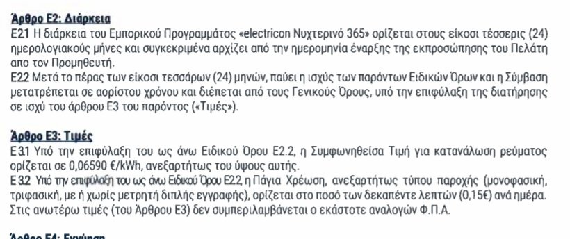

Καλημερα , ειμαι στην Ελιν και σε λιγο καιρο ληγει το συμβολαιο μου ,το συμβολαιο μου ειναι το electricon νυχτερινο 365.Γενικα αρκετα ευχαριστημενος απο την εταιρεια.Θελω να ρωτησω με βαση τα παρακατω που ειναι στους ειδικους ορους του προγραμματος μετα την ληξη του συμβολαιου γινεται αοριστου??Δεν θελω να φυγω απο αυτο το προγραμμα.
Σίγουρα γίνεται αορίστου . καλύτερα να τους ρωτήσεις τι παίζει μιας και σε αορίστου μπορούν να σε περάσουν σε άλλο πρόγραμμα αν δεν υπάρχει το παλιό με άλλες χρεώσεις .
3 λεπτά πριν, morgoth_gr είπε
Σωστα τόσο βγαίνει 0.085 ημέρας, 0.066 νύχτας
άρα κομπλέ το excel :)
