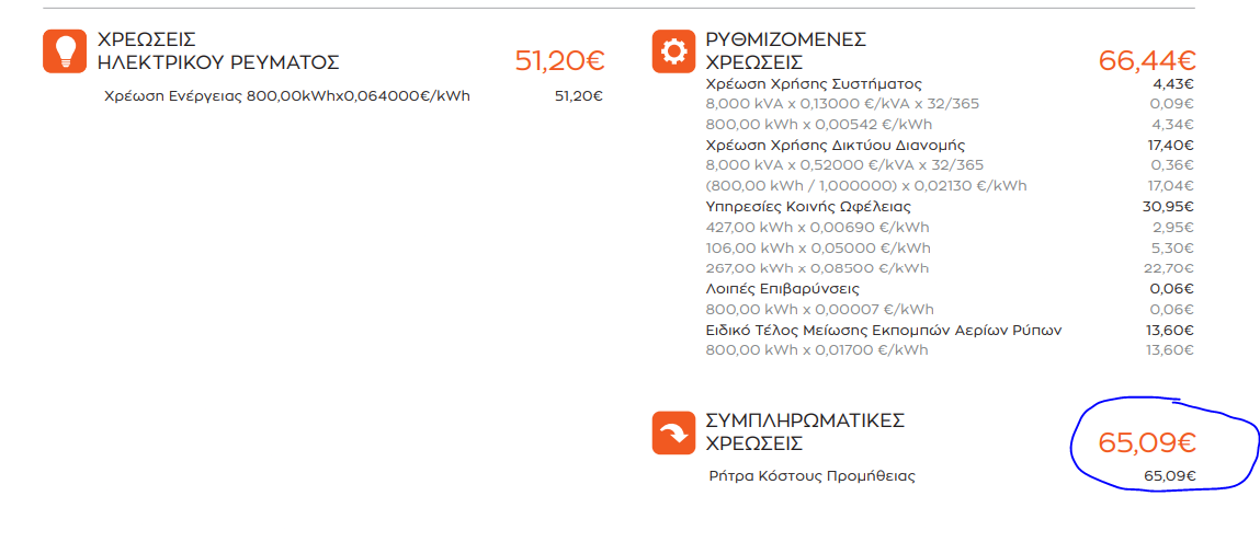

Καλησπέρα,
Είναι λογικό ρε παιδιά αυτό;
ΤΙ έχεις συμφωνήσει ?
Πάντως, πιο ακριβά από ΔΕΗ, βγαίνει.

Καλησπέρα,
ποια περίοδο και ποιο πρόγραμμα είναι ?
Το όνομα του προγράμματος δεν το θυμάμαι, αλλά παρακάτω θα δείτε τον όρο της σύμβασης για το ΟΤΣ. Απλά δεν έχω δέσμευση και έχω εγγυημένη τιμή kWh 0,064 αφού βέβαια έχω προπληρώσει 59€ για να έχω αυτήν την τιμή στην kWh. Αυτό είναι για 32 ημέρες.
Έχω εδώ και δύο εβδομάδες που έχω στείλει τα απαραίτητα δικαιολογητικά για να πάω στον ΗΡΩΝ στο Only Home που είναι χωρίς ΟΤΣ αλλά παιδιά τέτοια σταρχιδίστικη αντιμετώπιση πρώτη φορά έχω συναντήσει. Τους πήρα δύο φορές από τότε, τους έστειλα και e-mail, σαν να μην θέλουν να κάνουμε συμβόλαιο. Και έχω και αέριο μέσα. Με πήραν μια φορά τηλ και δεν το πρόλαβα. Με e-mail δεν επικοινωνούν δεν καταλαβαίνω.
«Οι Χρεώσεις Προμήθειας ενδέχεται να αναπροσαρμοστούν βάσει της Ρήτρας Κόστους Προμήθειας (ΟΤΣ, ΛΠ, ΜΜΚΘΣΣ, απώλειες). Οι Χρεώσεις Προμήθειας θα υπολογίζονται ειδικότερα ως εξής: Αν το άθροισμα (Ι) της μέσης ΟΤΣ, (ΙΙ) των μέσων μοναδιαίων χρεώσεων για τους ΛΠ, και (ΙΙΙ) της μέσης χρέωσης ΜΜΚΘΣΣ κατά την Περίοδο Κατανάλωσης, με τα (Ι) έως και (ΙΙΙ) προσαυξημένα κατά τον εκάστοτε ισχύοντα συντελεστή απωλειών δικτύου (εφεξής το «Μέσο Προσαυξημένο Άθροισμα») κυμαίνεται εντός των ορίων 35 και 45 €/ΜWh, δεν θα πραγματοποιείται αύξηση ή μείωση των Χρεώσεων Προμήθειας. Αν το Μέσο Προσαυξημένο Άθροισμα κατά την Περίοδο Κατανάλωσης είναι κάτω του ορίου των 35 €/ΜWh, οι Χρεώσεις Προμήθειας θα μειώνονται κατά τη διαφορά των 35 €/ΜWh με το Μέσο Προσαυξημένο Άθροισμα. Αν το Μέσο Προσαυξημένο Άθροισμα κατά την Περίοδο Κατανάλωσης είναι άνω του ορίου των 45 €/ΜWh, οι Χρεώσεις Προμήθειας θα αυξάνονται κατά τη διαφορά του Μέσου Προσαυξημένου Αθροίσματος με το όριο των 45€/MWh.
Έτσι που τα έχουν κάνει θα παρακαλάμε να πάμε πίσω στην ΔΕΗ. Ότι κέρδισα ένα χρόνο από την ΔΕΗ τα δίνω τώρα μαζεμένα λόγω ΟΤΣ.
Λοιπόν στο θέμα μας, λογικά έχει αλλάξει και έχει βάλει και το ΕΛΑΠΕ στη ρήτρα (οτι να'ναι)
Αναφορά σε κείμενο
6.3 Αν το άθροισμα (Ι) της μέσης ΤΕΑ, (ΙΙ) των μέσων μοναδιαίων χρεώσεων για τους ΛΠ, (ΙΙΙ) της μέσης χρέωσης ΜΜΚΘΣΣ, (IV) της μέσης χρέωσης Μηχανισμού Αποζημίωσης Ευελιξίας και (V) της Μέσης Χρέωσης ΕΛΑΠΕ κατά την Περίοδο Κατανάλωσης, με τα (Ι) έως και (IV) προσαυξημένα κατά τον εκάστοτε ισχύοντα συντελεστή Απωλειών Δικτύου (εφεξής το «Μέσο Προσαυξημένο Άθροισμα») κυμαίνεται εντός των ορίων 35 και 45€/ΜWh
1,1343 συντελεστή Απωλειών Δικτύου
ΜΜΚΘΣΣ έχουν καταργηθει , ΕΛΑΠΕ 0,002 αλλά δεν το βάζω, τα προσθέτει όλα άρα μιλάμε για το σύνολο
(1,1343*(MCP - 45)/1000 = 65,09/800= 0,0813625
1,1343*(MCP-45)=81,3625
MPC-45=71,73
MCP=116,73 ή 118,73 με ΕΛΑΠΕ!!!!
α-π-ο-κ-λ-ε-ι-ε-τα-ι ...
Ιούλιο ήταν 101,85
Επειδή δείχνεις οτι ήξερες τι είναι ρήτρα αναπροσαρμογής και μάλλον σου έχει έρθει αρκετές φορές , δεν ξέρω πόσο εύκολο θα είναι να κάνεις τη διαδικασία για καταγγελία
Σίγουρα όμως μπορείς να ζητήσεις ανάλυση απο που βγαίνει και λογικά αφού δεν πάρεις σαφή απάντηση να κάνεις καταγγελία για όλες τις ρήτρες στο ΣτΚ και κάποια στιγμή να πάρεις τα λεφτά

με ρήτρα αναπροσαρμογής δεν νομίζω να γινόταν ποτέ προγραμματισμός
0,1454 σου βγήκε τελική . Δηλαδή για σήμερα που έφτασε 0,185 πόσο θα χρεώναν? 50 λεπτά ?!!!!
Διάβασε το sticky , κατέβασε το αντίστοιχο excel και βάλε ετήσιες κιλοβατώρες :)

το θέμα είναι οτι η χοντρική είναι κοινή και δε βγαίνουν τα νούμερα . Δεν προκύπτει απο κάπου οτι η watt&volt αγόρασε 118,73€/MWh όταν Ιούλιο έκλεισε στα 101,85 .
