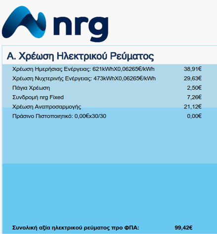

Έχουμε κάνει αίτημα για ενεργοποίηση fixed από 7/7/21. Υποτίθεται ότι ενεργοποιείται από την ήμερα της υπογραφής. Ο λογαριασμός που ήρθε σήμερα 5/8 δεν το έχει ενεργοποιημένο το προς ενός μηνός αίτημά μας. Είχαν όλο τον χρόνο να βγάλουν έναν λογαριασμό που κατά το ένα μέρος να είναι με και κατά το άλλο χωρίς fixed. (κατανάλωση 29/6 – 28/7) αντίθετα με φόρτωσαν πάλι με ρήτρα αναπροσαρμογής. Τωρα μην με αρχισετε με συνηγορους του καταναλωτη κλπ. Ό,τι είναι δωρεαν κανει κατι μηνες να απαντηθει.

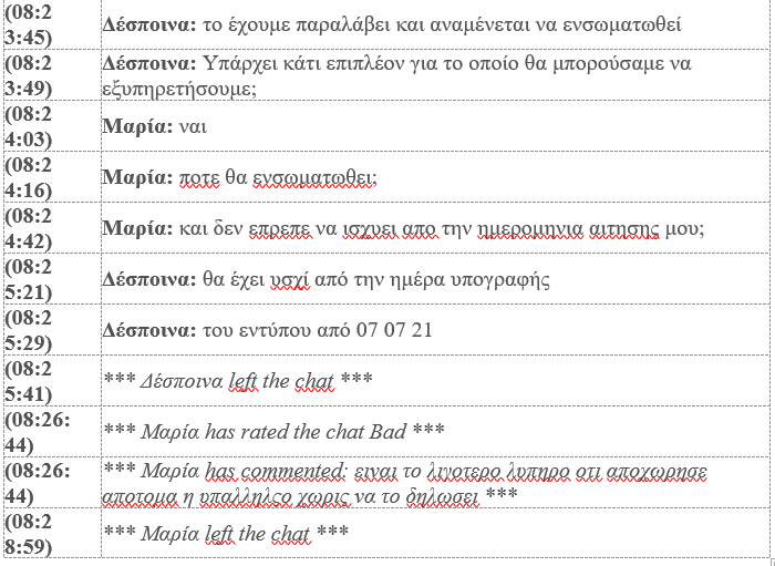

Τελοσπαντων ας πουμε ότι «ετρεχε» ο λογαριαμος και θα το ενσωματωσουν στον επόμενο. Το αποκορυφωμα είναι το CHAT που ειχε η γυναικα μου με την κυρα Δέσποινα προσπαθώντας να μάθει αν έχουν παραλαβει το αίτημά μας. Ενώ προσπαθουσε λοιπόν να μαθει η σύζυγος, η Δεσποινουλα την γειωσε κανονικα και σηκωθηκε και εφυγε αγενέστατα κι απότομα από το chat. Ποιος ξερει τι χαμος γινεται εκει περα και τι ζόρι τραβάνε οι chatσάδες και συμπεριφέρονται έτσι…

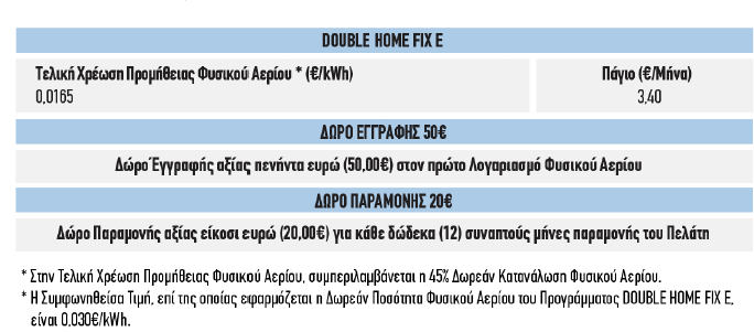

Παιδια το ΗΡΩΝ go χωρίς  δέσμευση αποχώρησης τη λέει το έχει δει κανείς με 45% συνέπεια μου φαίνεται ενδιαφέρον.

Βέβαια επειδή θα βάλω πρώτη φορά αέριο, είναι και το δώρο εγγραφής που έχει η ΗΡΩΝ στο αέριο 50€ στον πρώτο λογαριασμό και το 45% έκπτωση κάθε μήνα στο αέριο που πάει την τιμή του αερίου στα 0,0165 + 3.40€ ανά μήνα. Άραγε συνδιάζεται το e-contract με το δώρο εγγραφής ώστε να πάρω συνολική έκπτωση 100€, ξέρει κανείς;

τι ακριβως θελεις να δεις;

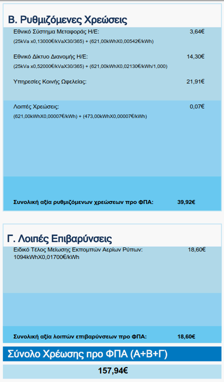

Αυτό που θα ήθελα να δω είναι τι ακριβώς αναγραφεται στη θέση του παγίου και το ποσό της αναπροσαρμογής ΟΤΣ σε σχέση με τις καταναλώσεις σε kWh

ειναι αυτονοητο, φιλε,  απο την αναρτηση μου οτι η χρεωση ειναι στα 2,5€ και η αναπροσαρμογη ειναι στα υψη λογω σχετικα μεγαλης καταναλωσης που εχω και ειχα παντως για καποιους λογους οικογενειακους. Αυτος ειναι κι ο λογος που το παλευω ακομα με την nrg, συμφερει καπως στις σχετικα ψηλες καταναλωσεις. Ειχα ομως υποψιαστει απο την αρχη οτι αποφευγουν να ενεργοποιησουν ακομα και την μεγαλη αυξηση στο fixed, και το ειχα αναφερει στο παρον forum. Θα περιμενω και τον επομενο λογαριασμο να δω τι θα γινει

Κοιτώντας τον λογαριασμό υποθέτω ότι όντως ενεργοποιήθηκε το fixed για περίπου 20 ημέρες από τίς 30.
Σ' άλλη περίπτωση θα είχες ΟΤΣ της τάξης των 70€ και όχι 21,12€ , για αυτές τις καταναλώσεις.

λες; δεν ξερω αδερφε, δεν ημουν ποτε καλος στα μαθηματικα. Κοιτα που μας καταντησαν, στεναχωριεμαι που βλεπω παγιο 2,5 και όχι 10,5 ... και το υπολοιπο του λογαριασμου

με 574 + 263 kwh ειχα στον προηγουμενο λογαριασμο προσαυξηση ΟΤΣ 60,67€. Οποτε μια χαρα φαινεται αυτο που σου ηρθε.
τοπαγιο σου σχεδον στα 10€ φτανει.

@kleomenis76 0,0909 σου βγήκε σύνολο η κιλοβατώρα (με πάγιο μερικό fix και μερική αναπροσαρμογή)
θα σου έβγαινε >0,13 όπως σε όλα τα προγράμματα με ρήτρα χωρίς fixed και
0,0716 αν είχε το fix εξαρχής
🤓 mode
Αλλά με αναγωγή 30 ημερών του fixed στα 9,90 , σε χρέωσαν 7,26 δηλαδή
σε μέρες με fixed 7,26*30/9,90=22 μέρες με fixed ,άρα 8 μέρες χωρίς fixed
Επομένως στο ενεργοποίησαν εγκαίρως 7/7 για κατανάλωση 29/6 – 28/7
Η κατανάλωσή σου 30 ημερών ήταν 1094 άρα στις 8 αντιστοιχούν
1094*8/30=~292kw
για 292kw χρεώθηκες 21,12€ άρα 21,12/292= ~0,07233

αν δεν εφάρμοζες το fixed τότε θα πλήρωνες
21,12*30/8=79,2€ ολική ρητρα 30 ημερών , σωστός ο @geopro
άρα η τελική χρέωση χωρίς fixed ,χωρίς μερική ρήτρα αλλά με ολική
99,42-21,12-7,26+79,2=150,24 που για 1094kw έβγαινε
150,24/1094=0,137€/kw το οποίο είναι όσο κυμαίνονται προγράμματα με ρήτρα (0,130-0,145)
