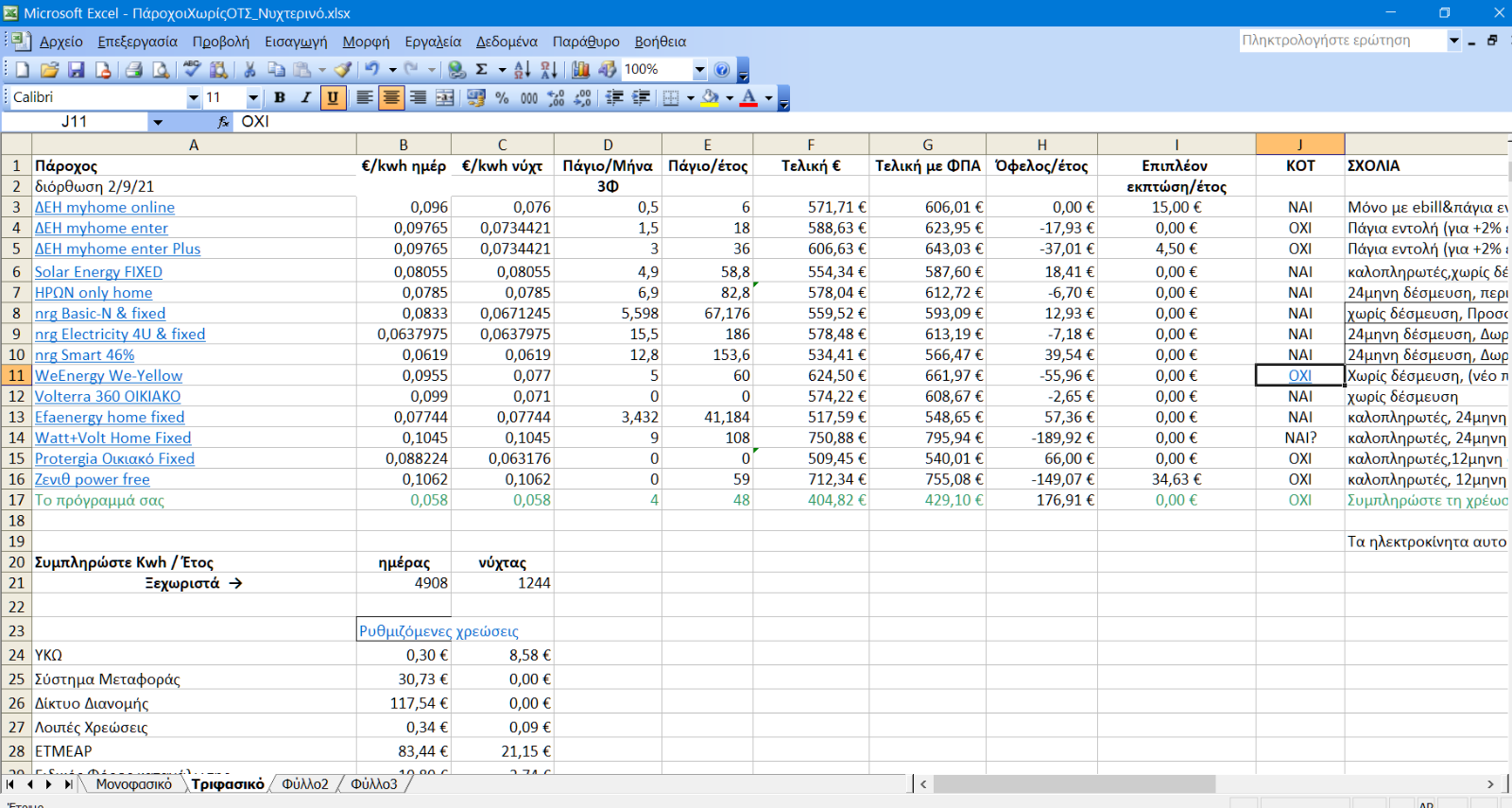

εμενα μου βγαζει αυτο
Δηλ με elpedison κερδιζω 176ε το χρονο και με ολους τους αλλους χανω περισσοτερο κι απο τη ΔΕΗ?

3 λεπτά πριν, adi32 είπε
λογικό αφού έβαλες "το πρόγραμμά σας" πρόγραμμα με ρήτρα αναπροσαρμογής χωρίς να την υπολογίζεις . (ούτε γίνεται φυσικά να προβλέψεις , πχ απο Ιούνιο μέχρι τώρα είναι ~0,14 τελική)
6 λεπτά πριν, adi32 είπε
όχι , πχ protergia και efa σου βγάζει κέρδος

Σωστα
Οποτε Protergia βλεπω να συμφερει

για να κανω αιτηση εννοεις?
Παντως ειναι μεγαλη η διαφορα στην τιμη της κιλοβατωρας με το 0,058 μου δινει η elpedison
Η ρητρα που μπορει να κυμαινεται?
19 λεπτά πριν, adi32 είπε
0.058 με το fix. Tώρα που δεν έχει fix, σφιξ.
Σου λέει ο korakios πως όλο το καλοκαίρι θα πλήρωνες 0.14 τελική τιμή, δηλαδή 0.08 ρήτρα.
