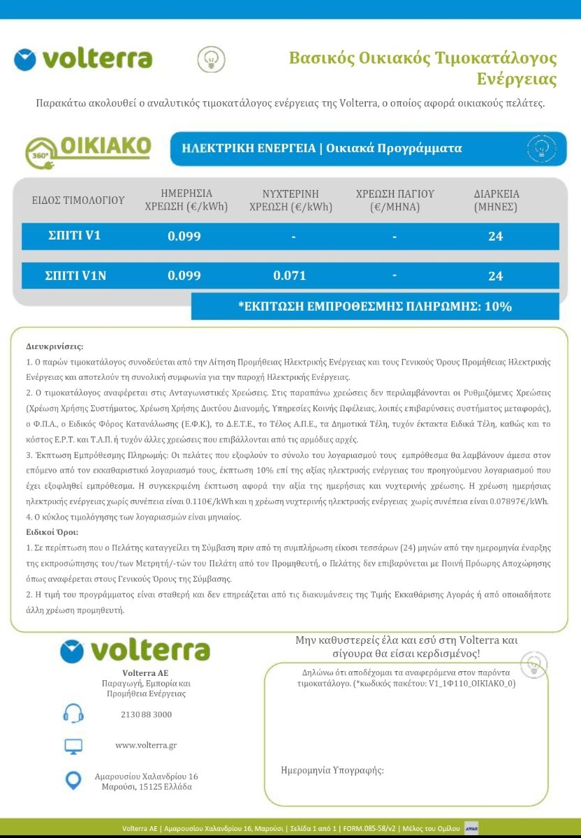

Μιλησα και εγω με volterra για να μπω στο fixed και οι οροι που μου εστειλαν περιεχουν αυτο:
Αλλα στον τιμοκαταλογο εχει αναφορα σε σταθερη τιμη. Το τολμαω ή δεν ειναι σιγουρο?

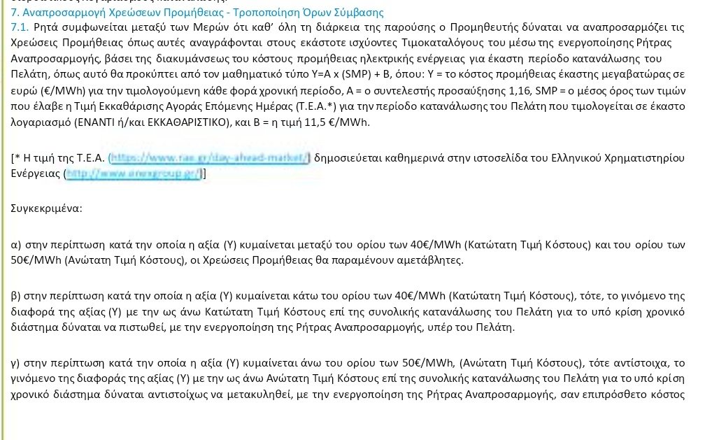

Βασικά το 6.5 είναι σαφέστατο , δυστυχώς . Όλοι οι προμηθευτές το έχουν στους όρους
Στο 6.5 σου λέει με ποιον τρόπο ΔΎΝΑΤΑΙ ( δεν σημαίνει ότι θα το κάνει έτσι ) να ενημερωθεί ο πελάτης για την τροποποίηση όχι ότι θα την αποδεχτεί κιόλας.
Ακόμα δεν βλέπω με ποιον τρόπο είναι κατοχυρωμένη η εταιρεία ότι μπορεί να αλλάξει μονομερώς τους όρους προμήθειας και ότι ο πελάτης ότι θα πρέπει να σκάσει και να τους αποδεχθεί.

1 λεπτό πριν, liakjim είπε
Ακόμα δεν βλέπω με ποιον τρόπο είναι κατοχυρωμένη η εταιρεία ότι μπορεί να αλλάξει μονομερώς τους όρους προμήθειας ή πιο σωστά ο πελάτης ότι θα πρέπει να σκάσει και να τους αποδεχθεί.
Σωστό αυτό που λες, δεν έχει καμία μα καμία λογική αυτό
Δηλαδή αν μου βγάλουν σήμερα λογαριασμό, και αύριο αποφασίσουν να χρεώνουν 5 ευρώ την kwh, θα υποχρεούμαι εγώ να πληρώσω 3 χιλιάρικα ρεύμα για ένα μήνα επειδή έτσι τους την βάρεσε ;
Μόλις τώρα, liakjim είπε
Ακόμα δεν βλέπω με ποιον τρόπο είναι κατοχυρωμένη η εταιρεία ότι μπορεί να αλλάξει μονομερώς τους όρους προμήθειας..
με το 6.5 αλλά δεν το συνεχίζω :)
εννοείται, απλά έχει τη δυνατότητα
ποτέ δεν είπα οτι είναι υποχρεωμένος να την αποδεχτεί , το αντίθετο μάλιστα έγραψα :

Άρθρο 21
Σε κάθε περίπτωση, ο Προμηθευτής δεν δικαιούται αποζημίωση αν η Σύμβαση καταγγελθεί από τον Πελάτη εντός τριάντα (30) ημερών από την ειδοποίηση του Προμηθευτή για τροποποίηση όρου της Σύμβασης ή τη γνώση της τροποποίησης Χρεώσεων Προμήθειας, ακόμη και αν η εν λόγω καταγγελία λάβει χώρα κατά τη διάρκεια του ελάχιστου χρόνου ισχύος της Σύμβασης.

Αυτό άλλο θέμα . Ο @liakjim πιστεύει οτι δεν έχουν δικαίωμα στη διάρκεια της σύμβασης να αλλάξουν την τιμή (σεβαστή η άποψή του φυσικά)
Αυτό που λες είναι για την ενημέρωση και όντως δεν έχω καταλάβει το :
δύναται να λαμβάνει χώρα με τον πρώτο Λογαριασμό Κατανάλωσης που ακολουθεί την τροποποίηση
το τι εννοούν με αυτό θα φανεί σε τυχών καταγγελίες
Εννοείται και εγώ το θεωρώ παράλογο να σου έρθει πρώτα φουσκωμένος λογαριασμός μαζί με την ειδοποίηση οτι ήδη άλλαξε η χρέωση

Από τη στιγμή που ο νόμος ορίζει ότι ο προμηθευτής έχει το δικαίωμα να αλλάξει την τιμή προμήθειας μετά από τους 6 μήνες νομίζω ότι δεν έχουμε να πούμε κάτι παραπάνω. Και προφανώς ο νόμος υπερισχυει των ειδικών όρων όπως και οι ειδικοί όροι υπερισχυουν των γενικών.
Βέβαια, για να υπάρχει και μια προστασία στον καταναλωτή έχει δικαίωμα ο τελευταίος να φύγει αζημιως εφόσον συμβεί το παραπάνω, ανεξάρτητα από το τι γράφει το συμβόλαιο του.

Εγώ καταλαβαίνω το προφανές, ότι αντί να σε έχουν ενημερώσει πως πχ από τον Σεπτέμβριο άλλαξε η τιμή της kw, θα το μάθεις όταν λάβεις το λογαριασμό του Σεπτεμβρίου. Έγινε η τροποποίηση και στο λογαριασμό που ακολουθεί (της τροποποίησης) θα ενημερωθείς. Εννοείται ότι είναι κατόπιν εορτής και ότι δεν έχει καμία λογική
