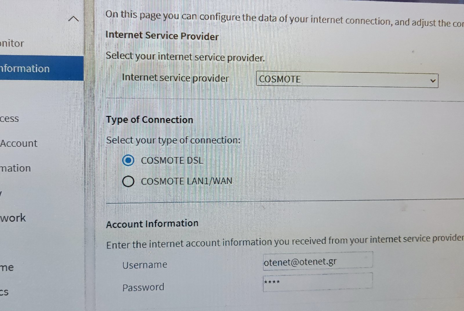

Δεν εμφανίστηκε κάποιο wizard μόνο να δώσω κωδικό εισόδου και μπήκε στο μενού. Δεν έχω καταφέρει με τίποτα να συγχρονίσει έκανα και factory reset . Ακριβώς την ίδια συνδεσμολογία το oxygen παίζει κανονικά..Δεν μπαίνει ούτε με τα γενικά ούτε με τα προσωπικά (τα βρήκα από το oxygen και από το κόσμοτε app).
Το dsl αναβοσβήνει μόνιμα..
Απογοήτευση περίμενα ότι τουλάχιστον η σύνδεση θα γίνει χωρίς πολλά πολλά και μετά θα το σεταρω και θα παίξω με τις ρυθμίσεις με την ησυχία μου.
Επεξ/σία από iguana
NoΠιθανότατα έχει το λογισμικό της Cosmote και για τον λόγο αυτό δεν εμφανίζεται ο αρχικός wizzard. Αλλά δεν έχει σημασία και θα έπρεπε να παίξει.
Το κύριο θέμα για τον συγχρονισμό είναι το καλώδιο και μετά το Annex. Τα στοιχεία σύνδεσης χρειάζονται μετά τον συγχρονισμό για την κλήση ΡΡΡοΕ ώστε να ληφθεί δημόσια ΙΡ και κατ' επέκταση πρόσβαση στο διαδίκτυο.
Δες τις σχετικές οδηγίες της εταιρείας για τον συγχρονισμό και την αλλαγή του Annex. Αν είναι στο Α, επέλεξε το Β (ή το αντίθετο).

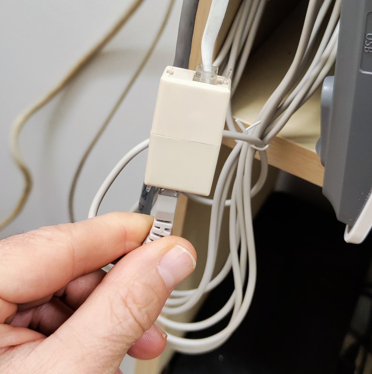

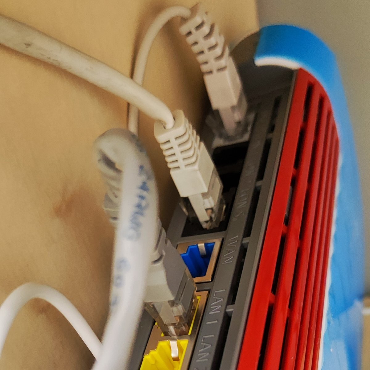

Τελικά το πήρα για να δοκιμάσω κυρίως την τηλεφωνία όπως είπα καθώς με ενδιαφέρει και το τηλεφωνικό κέντρο . Δυστυχώς δεν συγχρονίζει όμως αναβοσβηνει το πράσινο . Συνδέω το καλώδιο που έρχεται από τον τοίχο σε ένα αντσπτορακι επέκτασης γιατί δεν έχω πρίζα στον τοίχο και από εκεί με το καλώδιο του fritz στην dsl θύρα. Με τον ίδιο τρόπο στο oxygen δουλεύει κανονικά (και με το ανταπτορακι και χωρίς ).
Τι κάνω λάθος ;;
Πέρασα κωδικούς της κόσμοτε χειροκίνητα τους άλλαξα κιόλας αλλά δεν..
annex b ειναι Οταν ειχαμε adsl over isdn και υπηρχε και το Netmod ενω annex a (pots) ειναι το adsl over pots(pstn)
