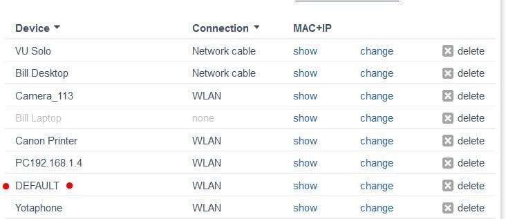

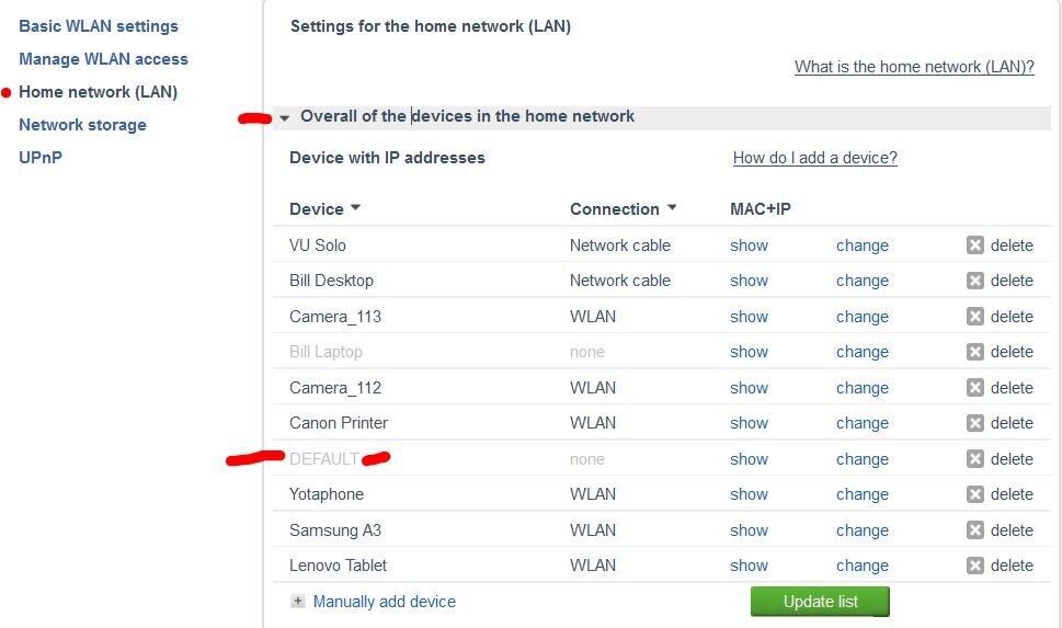

Και ξαφνικά... για να σκοτώσω την ώρα μου μπαίνω εδώ...
(Home Network => Overall of the devices in the Home Network)
και βλέπω μια συσκευή με το όνομα «DEFAULT» να είναι συνδεδεμένη.
Κλείνω τα κινητά και όλα τα τάμπλετ του σπιτιού... κόβω και το ρεύμα (μπας και είναι καμμιά από τις κάμερες που έχω βάλει)... και η συσκευή συνέχισε να είναι συνδεδεμένη.
Μπλοκάρω την Mac Address αλλά και πάλι μου την έδειχνε συνδεδεμένη.
Τελικά, και το DHCP για να δίνει από άλλο σημείο (μιας και το Default είχε δεσμεύσει την 192.168.1.5)...
Και πάλι όμως, κατάφερε να πάρει άλλη IP.
Από ότι κατάλαβα, έχει να κάνει με το TR069.
Μόλις συνδεθεί το ρούτερ στο ίντερνετ και βγει...  εμφανίζεται και ο χρήστης "Default".
Για δείτε το κι εσείς στα δικά σας Speedport Plus.

Στις 13/7/2019 στις 1:23 ΠΜ, radiodj105 είπε
