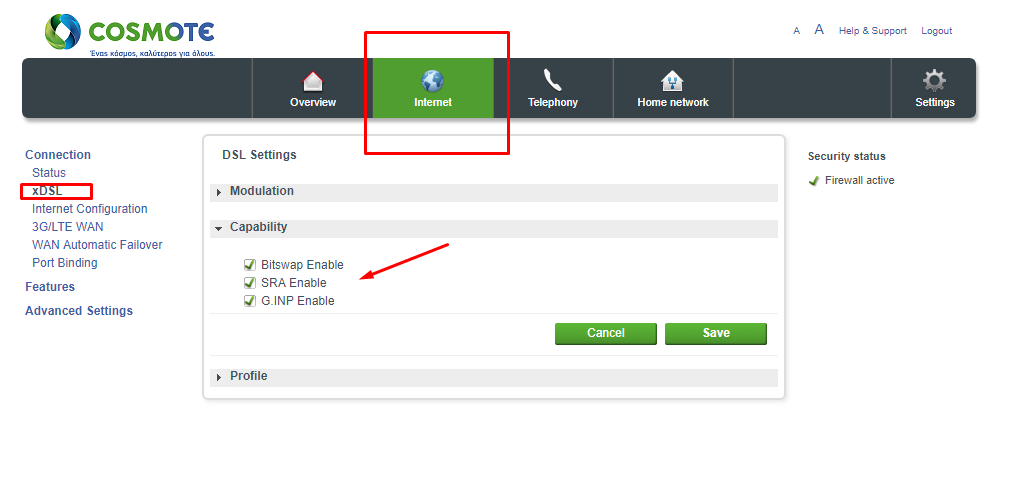

Τωρα που ειδα το plus μου εχει ριξει ταχυτητα κλειδωνοντας στα 28 απο 40 που ηταν τι νά πω οτι ναι ναι
27 λεπτά πριν, mitskitsamal είπε
Έχεις ενεργά τα bitswap και SRA ταυτόχρονα; Θαρρώ κάνουν την ίδια δουλειά, οπότε ίσως καλό είναι, ένα από τα 2 να είναι απενεργοποιημένα. Δοκίμασέ το. Είναι, υποτίθεται, για να κρατάνε σταθερή την γραμμή και να μην έχεις αποσυνδέσεις. Το bitswap υπάρχει από παλιότερα , οπότε θεωρώ δεν έχει νόημα να είναι και τα δύο ενεργά.
Το bitswap το απενεργοποίησα χτες (τώρα το τίκαρα για να το δεις), δεν έκανα restart όμως ακόμη. Εμένα εδώ και καιρό δεν κλειδώνει πάνω από 40 ενώ κλείδωνε στα 45-46 με το entry 2i.
1 ώρα πριν, tommybertsen είπε
Το απενεργοποιησα και τωρα επιασα μετα απο restart τα bitswap και επιασα παλι το 40 τελεια προς το παρον. Χρησιμοποιω ethernet για PC και xiaomi box για τηλεοραση και το wifi για τα κινητα ταμπλετ κτλ. Ελπιζω να παραμεινει ετσι. Θα τσεκαρω το βραδυ για brain drain ειχα -10 % σε δυο κινητα apple. Τωρα θα δω πως θα παει με αυτον τον τροπο.
