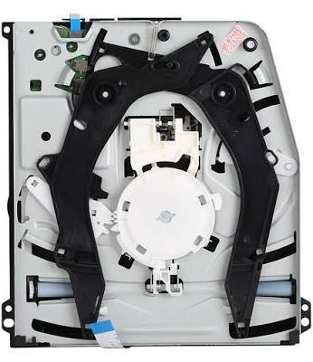

Βγάλε το καπάκι από το drive και βάλε πίσω την θέση του και δοκίμασε να βάλεις DVD πριν κλείσεις το καπάκι κάτι εκεί κουνήθηκε και δεν στο τραβάει μέσα.
Σε ps4 slim έτσι διορθώθηκε.

Δεν πολυκατάλαβα τι θέλεις να πεις. Αυτό που έχω κάνει είναι να τσεκάρω αν το άσπρο είναι ανάμεσα στα ρολάκια και να είναι και τα τρία στη θέση τους. Το θέμα είναι ότι κάτι μπλοκάρει και δεν ξέρω τι είναι αυτό.. Πολύ δύσκολο και χρονοβόρο για το pro όταν με το slim το εξετάζεις γρήγορα.... Δοκίμασα να βάλω ένα dvd και καθώς το βάζω, δεν κλείνει το πορτάκι ή τέλος πάντων.. απλά μένει πάνω. Έχω δοκιμάσει και άλλα όπως μην τυχόν να έχουν πάνει ζημιά οι καλωδιοταινίες κτλ και τίποτα.. Με το ξεκίνημα κάνει θόρυβο όπως όταν δυσκολεύεται να διαβάσει ένα disc και λέει read error. Δεν τραβάει με τίποτα το δίσκο και όταν πατάω eject απλά το πετάει έξω και πέφτει κάτω ενώ όταν δούλευε το κρατούσε για να μην πέσει.

Για εμένα πριν το πας άνοιξε το καπάκι με προσοχή  από επάνω και κουνά τις δαγκάνες να πανε προς τα πίσω και δοκίμασε να βάλεις το DVD.Εγω πιστευω αυτό έχει κουνηθεί και για αυτό δεν μπαίνουν...
Η καλωδιοταινία δεν πιστεύω γιατί δεν θα έπαιρνε εντολή να βγει.

Αυτό που λες το έκανα ως τελευταία λύση και δεν έκανε κάτι.
Έχω δει τα περισσότερα και τίποτα.
Επίσης, μια απορία που έχω είναι εάν οι βίδες πρέπει να είναι δυνατά ή τέλος πάντων βιδωμένες; Το δοκίμασα και αυτό για να δω αν φταίει και ούτε αυτό..
Δεν έγινε κάτι...
