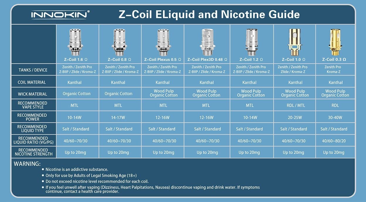

καλημερα σε ολους. να αναφερω αρχικα οτι ειμαι πολυ αρχαριος και εκανα προσφατα μεταβαση απο disposables (elf bar, blu κτλπ) σε συσκευη με επαναγεμιζομενο υγρο.
εχω τον ατμοποιητη zenith 2 . έχοντας αλλαξει αρκετα καταστηματα και συνδυασμους ακομα δεν εχω καταφερει να πετυχω το αποτελεσμα που θελω, να ειναι οσο πιο κοντα σε αποδοση γευσης οσο τα disposables. οτι και να εχω δοκιμασει φερνει αρκετα καπνικο αποτελεσμα (και "χτυπημα στο λαιμο") χωρις ιδιατερα εντονη αποδοση γευσης. αναλογα την μαρκα γευσης που θα παρω μπορει να ειναι καλυτερα τα πραγματα αλλα καμια απολυτως σχεση με αυτο που δινει η συσκευη μιας χρησης.
τι μπορει να κανω λαθος στις ρυθμισεις ή τι πρεπει να ζητησω οταν μου φτιαχνουν τις γευσεις τα μαγαζια?
οι ρυθμισεις που χρησιμοποιω συνηθως ειναι η αντισταση στα 16-18W και παιρνω γευσεις με νικοτινη 5-7 περιπου (ετσι το ζηταω)

Λογικά εννοείς την αντίσταση 0.8Ω, που λειτουργεί στα 15-18 watt.Είναι η πιο ισορροπημένη σε διάρκεια και αντοχή, βγάζει τουλάχιστον 30 ml, ανάλογα το πόσο καθαρό είναι το υγρό.Εγώ αυτήν χρησιμοποιώ στα 16 watt στον Zenith 2 στο innokin Z80 mod και φτιάχνω τα υγρά μου 40 PG/60 VG, γιατί στο 50/50 έχει διαρροές ο Zenith 2.
Υπάρχουν και άλλες αντιστάσεις για τον Zenith 2, πχ δοκίμασα την 1.6Ω που λειτουργεί στα 10-14 watt και δεν δίνει καθόλου γεύση ούτε στα 14 watt και την 0.3Ω που είναι για ημιπνευμονικό άτμισμα και με έκαιγε στον λαιμό.Αυτές τις 2, τις είχε μέσα στο kit.
Μετά αγόρασα 1 πακέτο πεντάδα τις 1.0 Ω, ενώ έδινε κάπως πιο έντονη γεύση, είχε ταυτόχρονα και γεύση βαμβάκι.
Μείνε στην 0.8Ω, αλλιώς δοκίμασε άλλη που λειτουργεί σε περισσότερα watt, όμως δεν θα έχει την ίδια διάρκεια και πιθανόν να σου βγάζει γεύση βαμβάκι, δεν είναι όλες οι αντιστάσεις της innokin απο το ίδιο υλικό.
