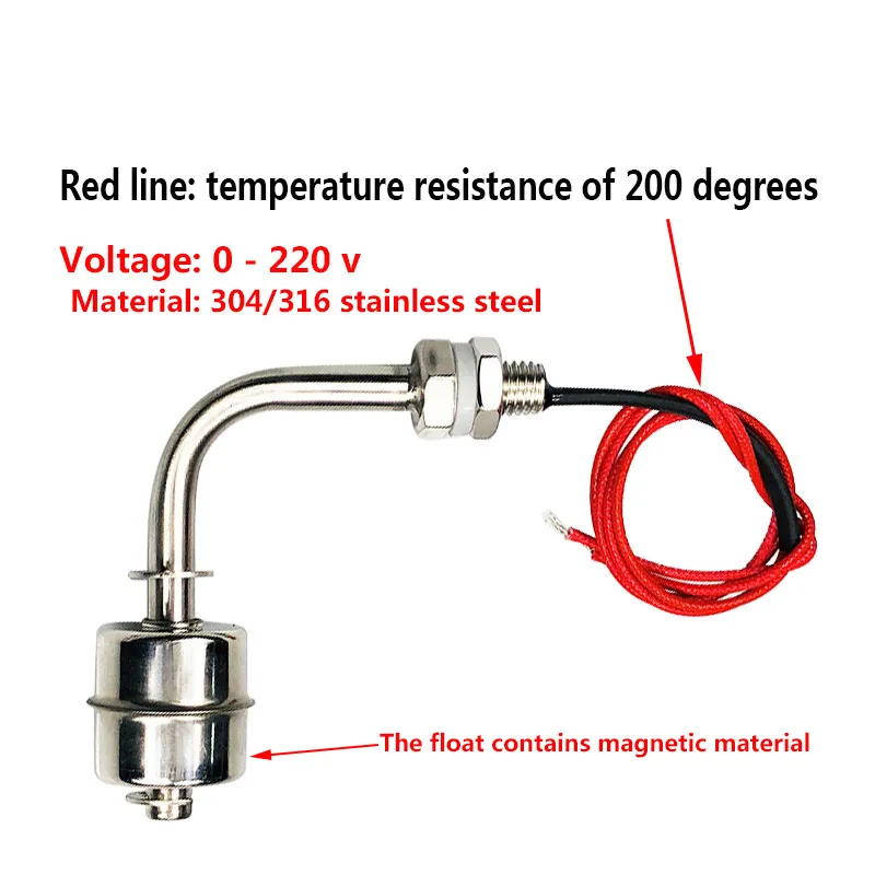

Ένας τέτοιος σένσορας, όχι απλώς υγρασίας αλλά στάθμης, δηλαδή πχ πλημμυρίσαμε στο στο υπόγειο κατάσταση, θα κούμπωνε πάνω σε συναγερμό;
Αν ναι, η επόμενη ερώτηση είναι αν ο συναγερμός έχει ρελέ, θα  μπορούσε να εκκινήσει μια αντλία ώστε να αρχίσει να τραβά νερά;

Μπορεις να κανεις οτι θελεις,αρκει ο αισθητηρας να εχει Ν/C  ωστε να συνδεθει σε ζωνη πινακα.Αυτος που παρεθεσες δεν ξερω πως λειτουργει και τι συνδεσμολογια εχει.
Σε  πελατη μου,εχει στο υπογειο ενα μικρο φρεατιο-πηγαδι,εχει μπει αισθητηρας υγρασιας πανω σε 24ωρη ζωνη(σιωπηλη)και οταν ενεργοποιηθει η ζωνη, οπλιζει μια συγκεκρινη εξοδος του  Paradox και ξεκιναει και δουλευει η αντλια.Ο πελατης φυσικα ενημερωνεται  μεσω του ip150.

Στις 22/2/2024 στις 9:30 ΜΜ, navigatoras είπε
Λάθος μελέτη.Η αντλία θα είναι ανεξάρτητη τελείως.αυτο θα μπει ώστε να σε ειδοποιήσει αν έχεις πλημμυρίσει.
