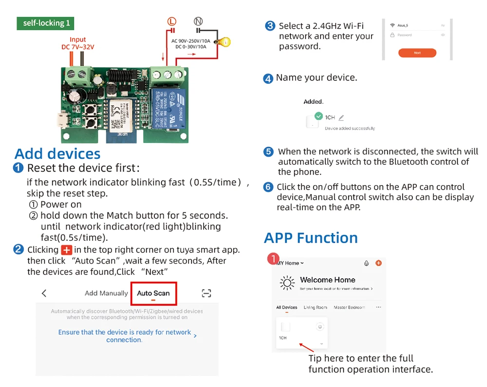

Πρακτικα ενας wifi on/off διακοπτης κοστιζει απο 6.62 ευρω στο alie, και μπορεις να σου παρεχει οπλιση/αφόπλιση μεσω του κινητου σου, εντος και εκτος σπιτιου. Επισης σου παρέχει και την δυνατότητα όπλισης/αφόπλισης μεσώ συγκεκριμένης ωρας. H σύνδεση ειναι εύκολη αρκει να εχεις μια ενσύρματη ελεύθερη ζωνη, την οποία την ορίζεις σαν ζωνη κλειδοδιακοπτη. Έπειτα απο το ρελε του wifi on/off παίρνεις την εντολη N.O και την οδηγείς στην ζωνη που την εχεις ορισει σαν κλειδοδιακοπτη. Με το ON ρελε=closed (Ολπιση), με το OFF ρελε=open (αφόπλιση).
Το παραπανω σεναριο ειναι απλο, και μπορεις να βρεις και αλλους διακοπτες στο εμποριο ακομα και με push notifications και να εχεις πχ και ειδοποιηση οταν χτυπησει ο συναγερμος.
Τα παραπάνω προϋποθέτουν να εχεις πρόσβαση στον πινάκα σου με τον κωδικο εγ/τη να γνωρίζεις πως να προγραμματίσεις και να συνδέσεις την ζωνη στο ρελε. Ο διακόπτης ειναι 12Vdc και τροφ/τε απο την AUX εξοδο του πινακα και σε διακοπη ρεύματος θα συνεχίζει να λειτουργεί, αρκει ομως να εχεις backup τροφοδοσία και για το ρουτερ σου.

3 minutes ago, Petros Electron said:
Πρακτικα ενας wifi on/off διακοπτης κοστιζει απο 6.62 ευρω στο alie, και μπορεις να σου παρεχει οπλιση/αφόπλιση μεσω του κινητου σου, εντος και εκτος σπιτιου. Επισης σου παρεχει και την δυνατότητα όπλισης/αφόπλισης μεσω συγκεκριμένης ωρας. H σύνδεση ειναι εύκολη αρκει να εχεις μια ενσύρματη ελευθερη ζωνη, την οποια την ορίζεις σαν ζωνη κλειδοδιακοπτη. Έπειτα απο το ρελε του wifi on/off παιρνεις την εντολη N.O και την οδιγεις στην ζωνη που την εχεις ορισει σαν κλειδοδιακοπτη. Με το ON ρελε=closed (Ολπιση), με το OFF ρελε=open (αφοπλιση).
Τα παραπανω προυποθετουν να εχεις προσβαση στον πινακα σου με τον κωδικο εγ/τη να γνωριζεις πως να συνδεσεις την ζωνη στο ρελε. Ο διακοπτης ειναι 12Vdc και τροφ/τε απο την AUX εξοδο του πινακα και σε διακοπη ρευματος θα συνεχιζει να λειτουργει, αρκει ομως να εχεις backup τροφοδοσια και για το ρουτερ σου.

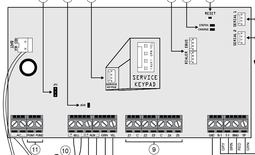

Σε ενα ΕΝΣΥΡΜΑΤΟ σύστημα οι ζώνες ειναι η εποπτεία του συστήματος με τους ασθητηρες (ρανταρ,παγιδες κλπ). Σου παραθέτω ενα απλο διάγραμμα του Paradox 5500 οπου στο (9) θα δεις οτι εχει 5 ζωνες. Ο συγκεκριμένος μπορεί να γίνει και 10 ζωνες με διπλασιασμό (αντίσταση). Δεν σε μπερδεύω ομως με αυτο θεωρούμε οτι εχει 5 ζώνες. Αν ήθελα να συνδεσω το wifi on/off συνδεω την ζώνη που θέλω, πχ την 5 στο C και Ζ5 η οποια πρεπει να ειναι ελεύθερη, να μην εχει κατι αλλο επανω της, και βαζω εκει την έξοδο του ρελε, και απο τον προγραμματισμό την οριζω σαν ζωνη κλειδοδιακοπτη. To αν εχει αυτη την δυνατότητα ο πινακας σου πρεπει να ανατρεξεις στο manual της εγκαταστασης στην ενότητα "τυποι ζωνων" Πχ στον Βοsch βλεπουμε οτι η ζωνη τυπος 11 ειναι αυτη που θέλουμε (Key switch).

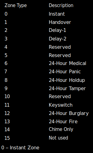

Τυποι ζωνων: (παραδειγμα απο Bosch)
Συνδεσεις πλακετας (Παράδειγμα απο Paradox)
