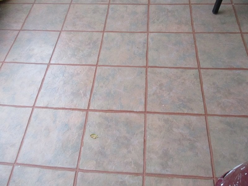

ParhsG Δημοσ. 17 Δεκεμβρίου 2019 Δημοσ. 17 Δεκεμβρίου 2019 (επεξεργασμένο) 22 λεπτά πριν, papoys1 είπε Ναι όντως είχα σοβαρό πρόβλημα γιατί άνοιγαν οι αρμοί πέρναγε νερό και ξερνούσε από κάτω σκουριές γιατί το πλακάκι είναι πάνω σε σιδηροκατασκευή.Κάνω τέτοιες απόπειρες από το μυαλό μου αλλά πηγάζουν από την εμπειρία μου γιατί συντηρώ τρία διαμερίσματα της οικογένειας και ένα εξοχικό κάνοντας και πάρα πολλές άλλες κατασκευές-επισκευές. τα είχα περάσει με ένα ακριβό άχρωμο παλαιότερα αλλά δεν έκανα δουλειά.Είχα βγάλει μία φορά τον αρμό πέρασα καινούργιο αλλά πάλι τα ίδια. Τα πέρασα απλό μονωτικό ταρατσών με 5,6 ευρώ το λίτρο.Μιλάμε τέλειο αποτέλεσμα.Τρίτο χειμώνα και δεν έχει ξεράσει πουθενά.Φέτος θα τα ξαναπεράσω άλλο μένα χεράκι. Το πέρασα με μικρό πινελάκι που πουλάει και το jumbo (με ένα ευρώ έχει 4-5) Θέλει λίγο υπομονή αλλά πραγματικά αξίζει το κόπο.Δες την εικόνα που είχα ποστάρει και παλαιότερα εδώ. Δεν ξέρω τι λένε οι ειδικοί αλλά σε μένα μιλάει η πράξη και το τελικό αποτέλεσμα. Φίλε δεν ξέρω τι μόνωση είναι αυτή αλλά 500 ευρώ για ένα απλό πέρασμα με ένα τέτοιο υλικό για 5 τεραγωνικά δεν τα έδινα και μπρούκλης να ήμουνα. Με 6 ευρώ για ένα λίτρο πέρασα αρμούς επιφάνειας 14 τετραγωνικά μέτρα περίπου δύο χέρια και μου έμεινε υλικό. Ούτε και εγώ θα τα δώσω απλα οταν ρώτησα τοσο μου είπαν. Για ξηλωμα 1 πλακιδιο απο το τοιχο και σοβατεπι σε περιμετρο 50 μέτρων και υγρομονωση/επισκευες ζητησαν 5000 ευρώ παντως (χωρις πλακακια και κολλα). Περα απο αυτο νομιζω πως πάσχουν πολυ στα σοβατεπι επειδη πολλοι μαστορες τα κολάγαν χωρις να αφησουν κενο για αρμο. Ισως εκει βοηθουσε καποια πολυουρεθανική πιστευω Επεξ/σία 17 Δεκεμβρίου 2019 από ParhsG 1
gsisr Δημοσ. 17 Δεκεμβρίου 2019 Δημοσ. 17 Δεκεμβρίου 2019 2 ώρες πριν, papoys1 είπε Ναι όντως είχα σοβαρό πρόβλημα γιατί άνοιγαν οι αρμοί πέρναγε νερό και ξερνούσε από κάτω σκουριές γιατί το πλακάκι είναι πάνω σε σιδηροκατασκευή.Κάνω τέτοιες απόπειρες από το μυαλό μου αλλά πηγάζουν από την εμπειρία μου γιατί συντηρώ τρία διαμερίσματα της οικογένειας και ένα εξοχικό κάνοντας και πάρα πολλές άλλες κατασκευές-επισκευές. τα είχα περάσει με ένα ακριβό άχρωμο παλαιότερα αλλά δεν έκανα δουλειά.Είχα βγάλει μία φορά τον αρμό πέρασα καινούργιο αλλά πάλι τα ίδια. Τα πέρασα απλό μονωτικό ταρατσών με 5,6 ευρώ το λίτρο.Μιλάμε τέλειο αποτέλεσμα.Τρίτο χειμώνα και δεν έχει ξεράσει πουθενά.Φέτος θα τα ξαναπεράσω άλλο μένα χεράκι. Το πέρασα με μικρό πινελάκι που πουλάει και το jumbo (με ένα ευρώ έχει 4-5) Θέλει λίγο υπομονή αλλά πραγματικά αξίζει το κόπο.Δες την εικόνα που είχα ποστάρει και παλαιότερα εδώ. Δεν ξέρω τι λένε οι ειδικοί αλλά σε μένα μιλάει η πράξη και το τελικό αποτέλεσμα. Φίλε δεν ξέρω τι μόνωση είναι αυτή αλλά 500 ευρώ για ένα απλό πέρασμα με ένα τέτοιο υλικό για 5 τεραγωνικά δεν τα έδινα και μπρούκλης να ήμουνα. Με 6 ευρώ για ένα λίτρο πέρασα αρμούς επιφάνειας 12 τετραγωνικά μέτρα περίπου δύο χέρια και μου έμεινε υλικό. Και πέρασες μόνο τους αρμούς ε; τι χρώμα είναι το υλικό; υπάρχει σε άχρωμο; να κάτσω λες να κάνω ένα καθάρισμα με ηλεκτρική τους αρμούς και να τους περάσω με το πινέλο; πόσα χέρια έκανες;
papoys1 Δημοσ. 17 Δεκεμβρίου 2019 Δημοσ. 17 Δεκεμβρίου 2019 (επεξεργασμένο) 15 λεπτά πριν, gsisr είπε Και πέρασες μόνο τους αρμούς ε; τι χρώμα είναι το υλικό; υπάρχει σε άχρωμο; να κάτσω λες να κάνω ένα καθάρισμα με ηλεκτρική τους αρμούς και να τους περάσω με το πινέλο; πόσα χέρια έκανες; Το συγκεκριμένο από όσα γνωρίζω βγαίνει σε λευκό και κεραμιδί.Το κεραμιδί είναι αυτό που πέρασα εγώ. Έκανα πρώτα καλό καθάρισμα πέρασα με πινελάκι πάντα ένα χέρι αστάρι νερού από αυτό που χρησιμοποιούμε για τους τοίχους και μετά το μονωτικό.Πάντα με μικρό πινελάκι στο αστάρι δεν φοβάσαι μη λερώσει γιατί είναι άχρωμο , στο μονωτικό μετά κάθισα κάτω στα πλακάκια και με προσοχή περνούσα τους αρμούς να λερώσω όσο λιγότερο γίνεται.Νομίζω δύο χέρια το πέρασα μονωτικό σε σημεία που ήταν εμφανή τα ραγίσματα στα υπόλοιπα ένα χέρι σοφετεπί γωνίες παντού δεν άφησα πουθενά απέραστο. Εσένα και αν λερώσεις και λίγο τα πλακάκια ταράτσα είναι δε χάλασε ο κόσμος.Εμένα είναι βεράντα αλλά και πάλι μια χαρά είναι.Αν το παρατηρήσει κανείς μου λέει άααα έβαψες και τους αρμούς ωραίοι γίνανε. Το θέμα είναι ότι για να το κάνεις τώρα πρέπει να βρεις καλό καιρό για 3-4 μέρες να έχει στεγνώσει καλά,αλλά και άλλη μόνωση να θέλεις το ίδιο είναι.Το θέμα ότι εδώ με 10-20 ευρώ καθάρισες ενώ στην άλλη θέλεις μερικές χιλιάδες. Επεξ/σία 17 Δεκεμβρίου 2019 από papoys1

papoys1 Δημοσ. 17 Δεκεμβρίου 2019 Δημοσ. 17 Δεκεμβρίου 2019 20 λεπτά πριν, gsisr είπε Πηγα να προμηθευτώ το στεγανωτικο για τους αρμούς της ταράτσας από ένα κατάστημα και μου είπαν πως θα κάνα μια τρύπα στο νερό με οποιοδήποτε πολυουρεθανικο ελαστομερες. Μου πρότειναν αυτό το υβριδικό ελαστομερες το οποίο μπορείς να εφαρμόσεις ακόμα και σε συνθήκες υγρασίας που έχουμε αυτές τις μέρες. Τι λέτε; Να το δοκιμασω; Εγώ τη γνώμη μου και την προσωπική μου εμπειρία είπα δείχνοντάς σου και εικόνα σημερινή. Από εκεί και πέρα ρωτάς και αποφασίζεις μόνος.Ένα μόνο ρώτησες αν το συγκεκριμένο κάνει για τον αρμό ή πρέπει να περάσεις όλη την επιφάνεια προκειμένου να έχεις αποτέλεσμα;;;;;; Όσο για συνθήκες υγρασίας που ανέφερες κοίτα τι γράφει σε pdf που κατέβασα. Το Neoroof® δεν πρέπει να εφαρμόζεται υπό συνθήκες υγρασίας ή όταν προβλέπεται ότι θα επικρατήσει υγρός καιρός ή βροχόπτωση για τις επόμενες 48 ώρες. Συνθήκες εφαρμογής: υγρασία επιφάνειας: <6%, σχετική ατμοσφαιρική υγρασία: <80%. Η εφαρμογή του πρέπει να γίνεται σε θερμοκρασίες από +12°C μέχρι................ Οπότε μην εμπιστευόμαστε και 100% υπαλλήλους που ο κύριος σκοπός του είναι συνήθως η αύξηση του τζίρου. 1 1
