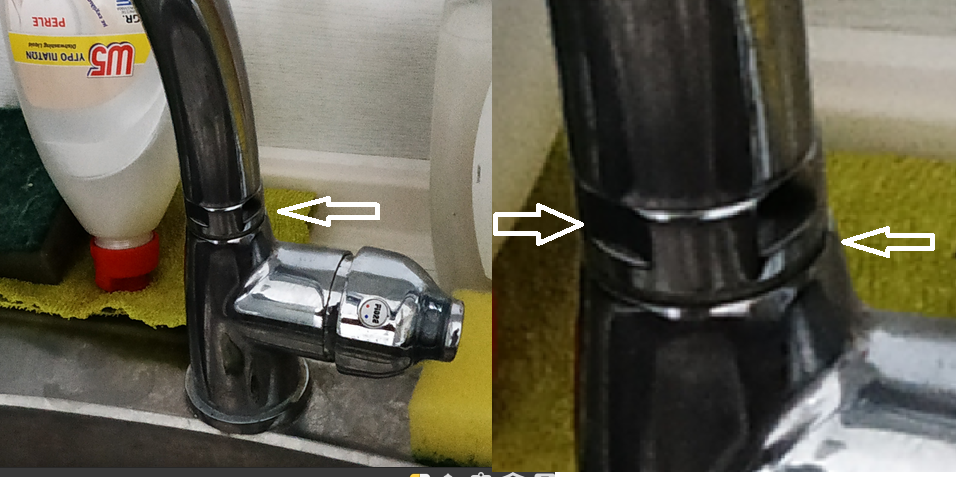

Liverpool89 Δημοσ. 13 Οκτωβρίου 2021 Δημοσ. 13 Οκτωβρίου 2021 (επεξεργασμένο) Καλησπέρα. Εχω αυτη τον μικτη στην κουζινα, αλλα το ρουξουνι ειναι πολυ μακρυ με αποτέλεσμα να πιτσιλαει άσκοπα εξω απο την κουζινα; Αλλάζει μόνο το ρουξουνι; Αν ναι γνωριζει κανεις πως; Βρηκα ενα της viospilar, πηρα τηλέφωνο και δεν είναι σίγουροι αν ταιριαζει. Αυτο εδω https://www.taergalia.gr/roexoeni-nipteros-anameiktikes-150-mm-viospiral-18-4535.html?skr_prm=WyI0MjNiMzJmOS1kOWI2LTQzMGYtOWYzNy01ODQ0YTkzZGZkMDciLDE2MzQxMzUyNjM0MzEseyJhcHBfdHlwZSI6IndlYiIsImNwIjoiZiIsInRhZ3MiOiIifV0 Φωτό. https://ibb.co/cCL9yqF Η βρυση είναι της fiore. Υ.γ: εχω γραψει για πολλα θεματα αλλα θελω να τα υλοποιήσω μην έχω προβλήματα στο μέλλον. Μην φουσκώσει κανενας παγκος πχ. Αν το προσεξανοταν νοικιασα το σπιτι, δεν με πηγε καθολου το μυαλο αν το ρουξουνι ειναι πολυ μακρυ. Επεξ/σία 13 Οκτωβρίου 2021 από Liverpool89
cthulhucarbide Δημοσ. 13 Οκτωβρίου 2021 Δημοσ. 13 Οκτωβρίου 2021 20 λεπτά πριν, Liverpool89 είπε Καλησπέρα. Εχω αυτη τον μικτη στην κουζινα, αλλα το ρουξουνι ειναι πολυ μακρυ με αποτέλεσμα να πιτσιλαει άσκοπα εξω απο την κουζινα; Αλλάζει μόνο το ρουξουνι; Αν ναι γνωριζει κανεις πως; Βρηκα ενα της viospilar, πηρα τηλέφωνο και δεν είναι σίγουροι αν ταιριαζει. Αυτο εδω https://www.taergalia.gr/roexoeni-nipteros-anameiktikes-150-mm-viospiral-18-4535.html?skr_prm=WyI0MjNiMzJmOS1kOWI2LTQzMGYtOWYzNy01ODQ0YTkzZGZkMDciLDE2MzQxMzUyNjM0MzEseyJhcHBfdHlwZSI6IndlYiIsImNwIjoiZiIsInRhZ3MiOiIifV0 Φωτό. https://ibb.co/cCL9yqF Η βρυση είναι της fiore. Υ.γ: εχω γραψει για πολλα θεματα αλλα θελω να τα υλοποιήσω μην έχω προβλήματα στο μέλλον. Μην φουσκώσει κανενας παγκος πχ. Αν το προσεξανοταν νοικιασα το σπιτι, δεν με πηγε καθολου το μυαλο αν το ρουξουνι ειναι πολυ μακρυ. Χαμήλωσε ελαφρώς την πίεση του νερού από την βάνα κάτω από τον νεροχύτη
hp8 Δημοσ. 13 Οκτωβρίου 2021 Δημοσ. 13 Οκτωβρίου 2021 27 λεπτά πριν, Liverpool89 είπε Αλλάζει μόνο το ρουξουνι; Αν ναι γνωριζει κανεις πως; βάλε ενα κλειδί εκεί που είναι τα βέλη και λύσε το ρουξουνι Πάγαινε σ ενα κατάστημα με υδραυλικά και παρε Spoiler

Liverpool89 Δημοσ. 13 Οκτωβρίου 2021 Δημοσ. 13 Οκτωβρίου 2021 34 λεπτά πριν, hp8 είπε βάλε ενα κλειδί εκεί που είναι τα βέλη και λύσε το ρουξουνι Πάγαινε σ ενα κατάστημα με υδραυλικά και παρε Εμφάνιση κρυμμένου περιεχομένου Θα το δοκιμασω. Ας πλυνω πρώτα τα απλυτα όμως γιατί βλεπω να τα πηγαίνω στον νιπτήρα του μπάνιου μετα. Βρηκα αυτο της ιδιας εταιρίας, αυριο θα πάρω τηλεφωνο να δω αν κανει. https://www.idorthermiki.gr/ell/mobile/product/Fiore-35BLI050-Ρουξούνι-τύπου-J-13-cm

Liverpool89 Δημοσ. 13 Οκτωβρίου 2021 Δημοσ. 13 Οκτωβρίου 2021 1 ώρα πριν, Liverpool89 είπε Θα το δοκιμασω. Ας πλυνω πρώτα τα απλυτα όμως γιατί βλεπω να τα πηγαίνω στον νιπτήρα του μπάνιου μετα. Βρηκα αυτο της ιδιας εταιρίας, αυριο θα πάρω τηλεφωνο να δω αν κανει. https://www.idorthermiki.gr/ell/mobile/product/Fiore-35BLI050-Ρουξούνι-τύπου-J-13-cm Το έβγαλα τελικά, βγαινει αν το ξεβιδωσεις και μετα το τραβηξεις. Μετρησα το αρσενικο απο το ρουξουνι ειναι 18 χιλιοστα και το άνοιγμα 27 περιπου. Αρα με τα χαρακτηριστικά απο το παρακάτω, πρέπει να ταιριαζει. https://www.allwater.gr/product/mpataries/antallaktika-mpatariwn/rouxouni-niptiros-ano-rois-tupou-j-13cm-fiore-35bli050 Το ξαναεβαλα ομως γιατι χρειαζομαι την βρυση.
Liverpool89 Δημοσ. 14 Οκτωβρίου 2021 Δημοσ. 14 Οκτωβρίου 2021 Το εβγαλα σημερα το ρουξουνι και πήγα σε τοπικό καταστημα που ειχε και βρυσες απο την μαρκα που εχω και γω. Πιο μικρο ρουξουνι δεν ειχε, απλαε προτεινε αυριο που θα του ερθει εμπόρευμα να πάω να μου δωσει ενα universal ρουξουνι που ειναι ευκαπτο λυγιζει οπως θες. Αυριο λογικα θα το φτιαξω.
