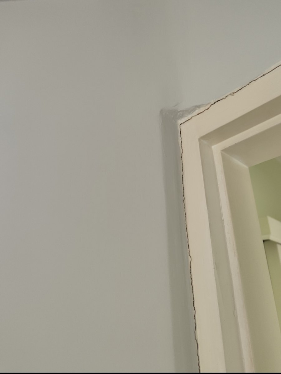

Στο παρακάτω έχουμε λύση ή πρέπει να φύγει όλη η κάσα;
Θα βαφτεί τοίχος και πόρτα οπότε μπορεί κάπως να βιδωθεί και να καλυφθεί με στόκο;
1 λεπτό πριν, Swimmer21 είπε
Μόνο στοκάρισμα θα έκανα εγώ με φύσιγγα ακρυλικού.
Εκτός αν ξέρεις κάτι παραπάνω για να μιλάς για βίδωμα.

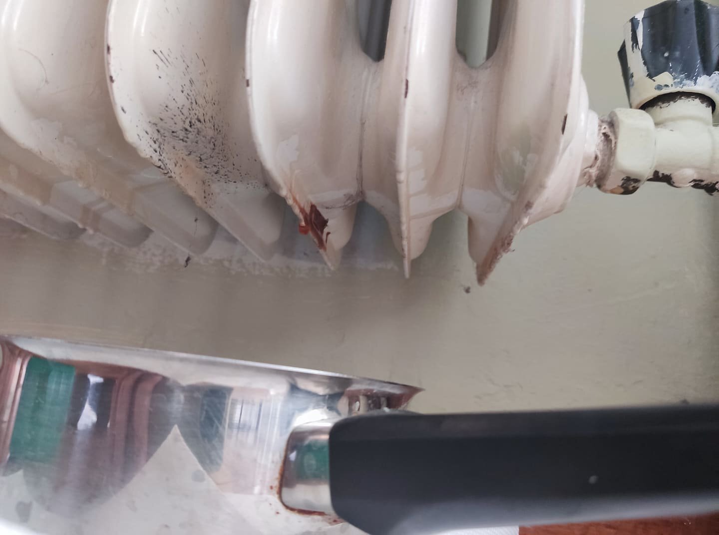

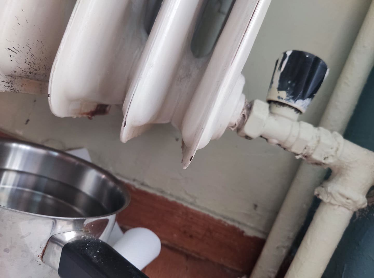

ΣΟΣ επείγον! Τι κάνουμε σε αυτήν εδώ τη διαρροή; Είναι μικρή, 1-2 σταγόνες/λεπτό. Θα μεγαλώσει όμως γιατί έχει σκουριά. Φέτα σε παλιού τύπου σώμα καλοριφέρ. Να βάλω κάποια κόλλα, κάποιο σιδηρόστοκο, κάτι άλλο; Τρίβω να φύγει η σκουριά, ή προτιμώ αντισκωριακό;

Το σπρώχνω με το δάχτυλο και μετακινείται η κάσα (!), μόνο από την μια πλευρά.
Κανονικά δεν θα έπρεπε να είναι βιδωμενη; Την βλέπω σαν κολλημένη κάπως.
9 λεπτά πριν, qwertyuiop2 είπε
Καλησπέρα, χρειάζεται αντικατάσταση, δε μπορείς να κάνεις κάτι.
9 λεπτά πριν, Swimmer21 είπε
Στην Ελλάδα δεν βιδωνονται οι κάσες συνήθως παρά μόνο με αφρό στηρίζονται συνήθως εκτός από laminate κτλμ

10 λεπτά πριν, Swimmer21 είπε
Αυτές οι κάσες είναι με σίδερα εσωτερικά στο τοίχο. Αν κουνιέται, το μόνο που μπορείςνα κάνεις είναι να τη βιδωσεις όπως είναι. Απλά χρειάζεσαι μακριά τρυπάνια ώστε να μπορέσεις να ξεπεράσεις την κασα , και να τρυπήσεις τον τοίχο. Οσον αφορα τη ρωγμη , την ανοίγεις λίγο περισσότερο και την κλείνεις με ακρυλικό στόκο πιστολιού.

1 ώρα πριν, troi.g είπε
Πω ρε γμτ, και είναι ακριβά αυτά τα σπορ. Τελοσπάντων...
Την κάνει υδραυλικός ή άλλος επαγγελματίας αυτή τη δουλειά; Δεν μου έχει ξανατύχει κάτι αντίστοιχο...
20 λεπτά πριν, qwertyuiop2 είπε
Υδραυλικός, αλλά δεν είναι ανάγκη να γίνει αύριο.
Κλείσε τους διακόπτες, άστο να αδειάσει σε ένα δοχείο από κάτω και το αλλάζεις την επόμενη χειμερινή σεζόν.
1 ώρα πριν, Swimmer21 είπε
Δες μήπως κάνεις δουλειά με σκέτες βίδες, τέτοιες.
https://www.mahibo.gr/category-263/a.hi.bo/
2 ώρες πριν, Doubt είπε
Δυστυχώς δεν κάνει πλήρη κύκλο ο ένας διακόπτης, ο πάνω, που είναι λογικά ο εισροής... Τι να κάνω, να κλείσω μόνο τον κάτω; Θα συνεχίσει να έχει πίεση νομίζω. Ή να πιάσω μία πένσα να δω αν θα έρθει πλήρη βόλτα ο πάνω; Φοβάμαι μην κάνω καμιά πλημμύρα και χρειαστώ υδραυλικό με... ελικόπτερο.
