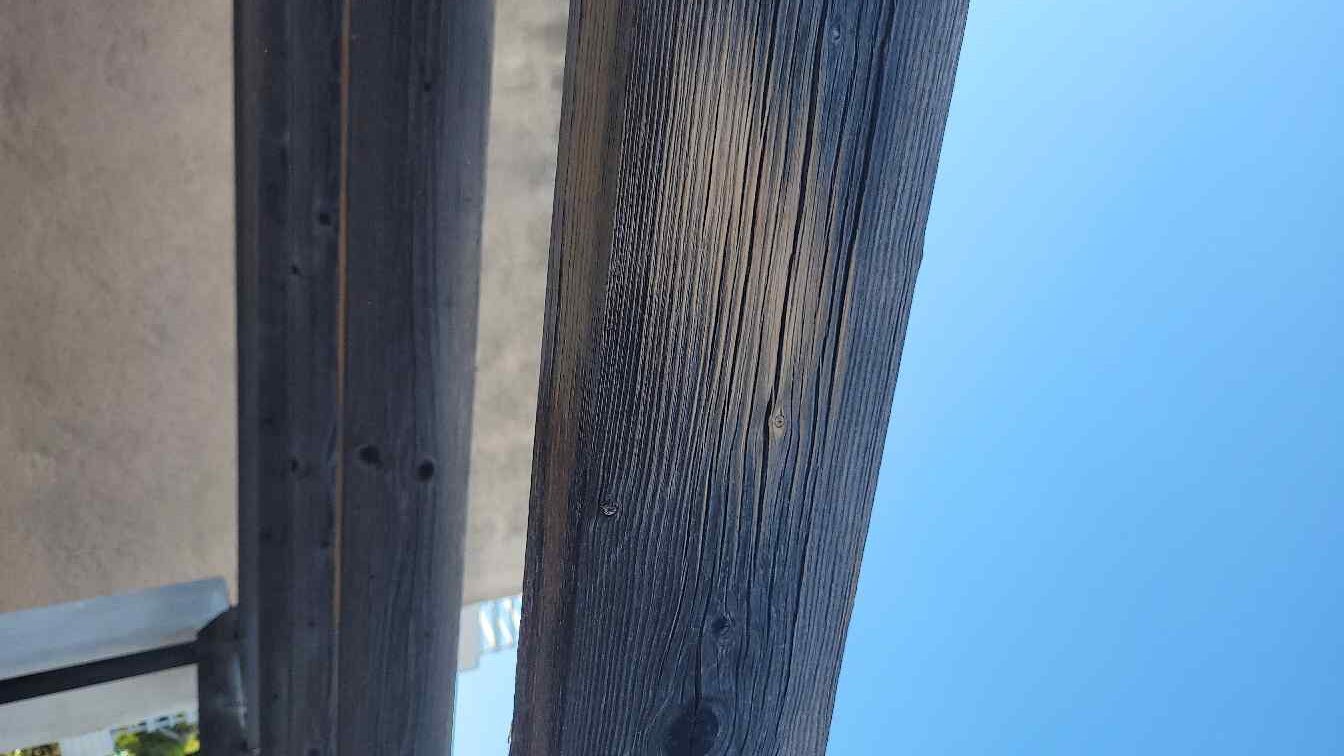

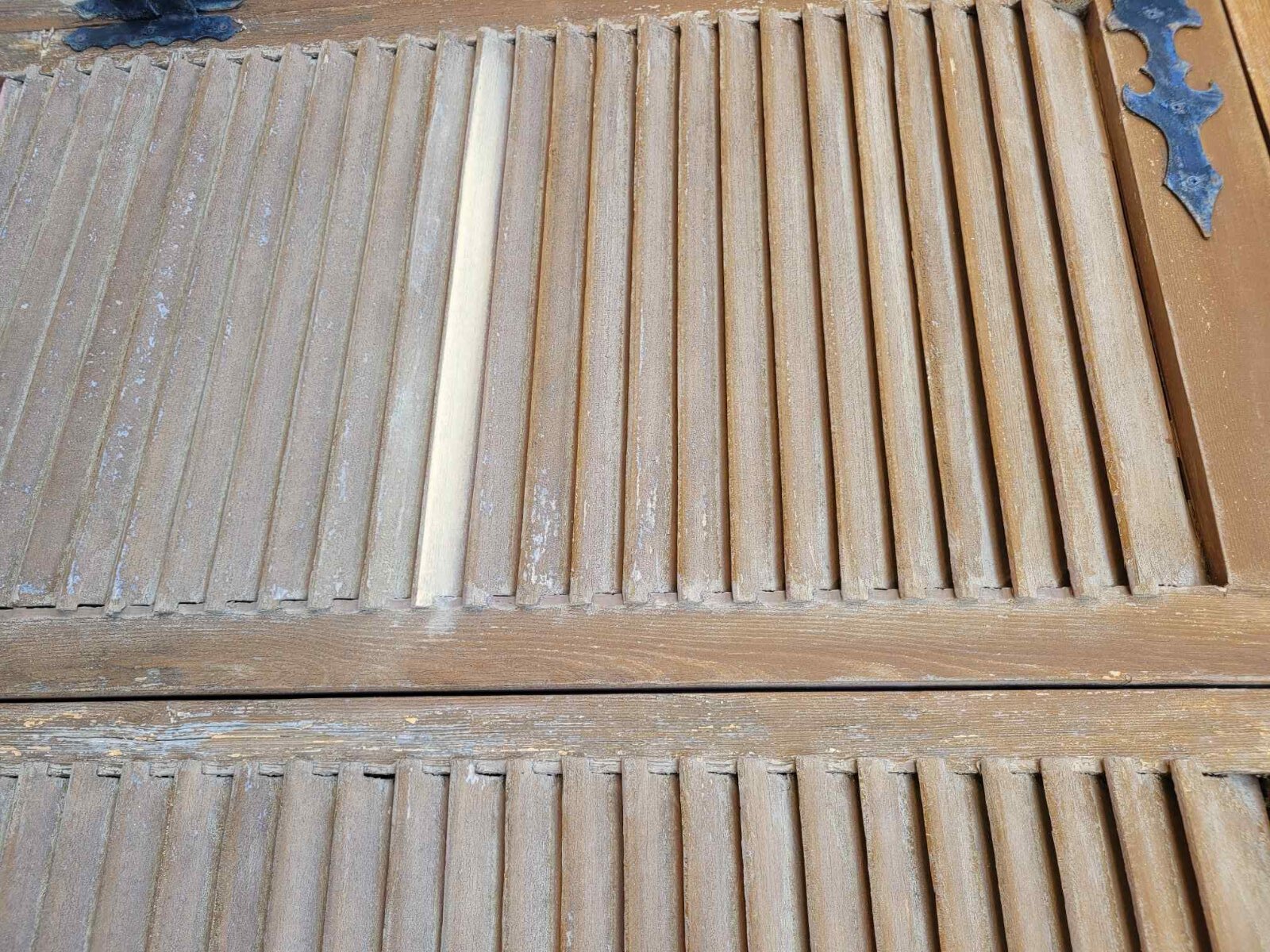

Καλησπέρα. Φέτος τον Αύγουστο προβλέπεται να περάσω πολύ χρόνο σε ένα εξοχικό σπίτι που διαθέτω και σκοπεύω να "ξεκουραστώ¨επισκευάζοντας διάφορα. Το σπίτι λοιπόν διαθέτει αρχαία ξύλινα κουφώματα τα οποία κανονικά θέλουν αντικατάσταση αλλά μια και θα είμαι εκεί λέω να κάνω μια δοκιμή τριψίματος και βαψίματος και όσο κρατήσουν ακόμα. Έχουμε λοιπόν αυτά στα οποία έτριψα λίγο με το χέρι ένα φυλλαράκι με ένα 80αρι γυαλόχαρτο :
Spoiler
Θεωρώ πως θα καταφέρω να τα φρεσκάρω για λίγα χρόνια...αλλά ποιά είναι η σωστή διαδικασία και τι υλικά χρειάζονται μετά το τρίψιμο?
Επίσης υπάρχει και μια πολύ απλή πέργκολα επίσης ασυντήρητη στην οποία επίσης έτριψα λίγο να δω τι κρύβεται απο κάτω
Spoiler
Εδώ ίσως είναι λίγο πιό δύσκολα τα πράγματα για να σωθεί αλλά και εδώ θα κάνω μια απόπειρα. Θα ήθελα λοιπόν τις συμβουλές σας όσον αφορά υλικά και εργαλεία. Αρχικά για το τρίψιμο αν έχω καταλάβει καλά θα χρειαστώ ένα τριβείο αλλά ποιό είναι το σωστό? Σίγουρα πέργκολα και πατζούρια θέλουν διαφορετικό είδος αλλά προτιμώ να πάρω ένα και ας ταλαιπωρηθώ λίγο παραπάνω. Και μετά το τρίψιμο και πρίν το πέρασμα βερνικιού τί χρειάζεται?  Σας ευχαριστώ

6 ώρες πριν, cthulhucarbide είπε

1 ώρα πριν, g_f είπε
  Απόκρυψη περιεχομένων
Edit: Δεν βρίσκω πώς αλλάζει η φορά των φωτογραφιών
Ξυλόστοκος ακρυλικός για γεμίσματα, αν έχεις σπασίματα, και βερνίκι Εμποτισμού πολυουρεθάνης Νερού, θα τα περάσεις μετά το τρίψιμο.
Τριβεία έχει διάφορα, έμενα με βολεύει το έκκεντρο το κυκλικό αυτό που βάζω στον γωνιακό τροχο, που ο δικός μου ειναι με ρυθμιζόμενες στροφές για να εχω τον έλεγχο. Αλλιώς παίρνεις παλμικό, έκκεντρο, εχει διάφορα τριβεία ολα λίγο πολύ κάνουν.
TIP: κρατάς τα τρήματα απο το τρίψιμο και τα ανακατεύεις με τον ξυλοστοκο για ποιο φυσικό αποτέλεσμα της κάλυψης της τρυπάς, σπασίματος κτλπ. Τεχνική που την ειχα δει απο πατωματζη στα ξυλινα.

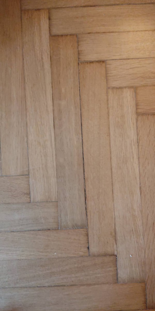

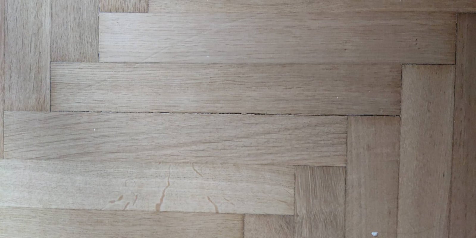

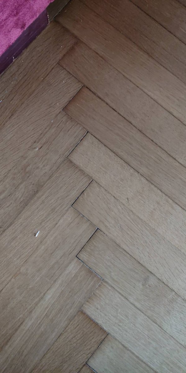

Καλησπέρα και από εμένα. Στο διαμέρισμα υπάρχει ξύλινο herringbone δάπεδο (Οξιά) το οποίο είχε ξηλωθεί και επανατοποθετηθεί σε ανακαίνιση πριν 2 χρόνια. Όπως θα δείτε και στις φωτογραφίες οι αρμοί έχουν ανοίξει σε διάφορα σημεία και αναζητώ συμβουλές για συντήρηση από μέρους μου (αν υπάρχει δηλαδή τρόπος να την κάνω εγώ) τώρα που θα βγω σε άδεια και θα έχω χρόνο. Σε σχετικές αναζητήσεις διάβασα ότι δεν προτείνεται ο στόκος σε τέτοια δάπεδα γιατί θα ξανανοίξει σε σύντομο διάστημα αλλά θα ήθελα και μερικές γνώμες από το forum.  Ευχαριστώ προκαταβολικά!
Μόλις τώρα, paylidis είπε
Μπορεις να βρεις το αναλογο χρωμα στοκου για πατωματα και να το περασεις, το εχω κανει...
Διάβασα ότι ο στόκος είναι προσωρινή λύση σε τέτοια δάπεδα γιατί με το πάτημα τρίβονται οι σανίδες και θα σπάσει αλλά δεν έχω προσωπική άποψη.
2 λεπτά πριν, tliako είπε
εμενα 1.5 χρονο δεν εχει φυγει, εχει σκασει βεβαια καπου που ηταν μεγαλα τα κενα αλλα καποια στιγμή ξαναγεμιζω
2 λεπτά πριν, paylidis είπε
Σε ευχαριστώ! Έχεις μήπως κάποια πρόταση στο είδος/μάρκα ξυλόστοκου ;
1 λεπτό πριν, tliako είπε
οχι οτι βρηκα στο χρωματοπωλειο πηρα, απλα προσεξε γιατι οταν στεγνωσει ανοιγει το χρωμα του οποτε παρε ενα τονο πιο σκουρο
Σε ευχαριστώ πολύ!
38 λεπτά πριν, tliako είπε
Νομιζω ειναι φυσιολογικο για ξυλο, μηπως το βρεχεις;
