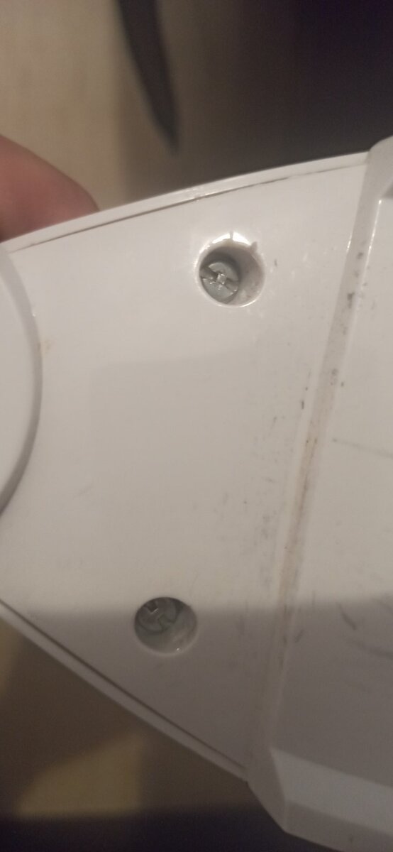

Ξέρει κάνεις τι σόι βιδα είναι η παρακατω; ειναι από σίδερο juro pro και θέλω να το ανοίξω για επισκευή. Έχει κάποιο ιδέα για τρόπο ξεβιδωματος αν δεν υπάρχει κάποιο εργαλείο;

Αν έχεις λεπτό τροχό ή λίμα ίσως καταφέρεις να φτιάξεις και δικό σου, εφόσον πιάνουν τα χέρια σου

Επίτηδες είναι έτσι οι βίδες ώστε να μην μπορεί να τς ξεβιδώσει κάποιος μη εξουσιοδοτημένος υποτίθεται.
Άμα πας σε κάποιο καλό κατάστημα με εργαλεία λογικά θα βρεις το αντίστοιχο κατσαβίδι, αλλά υπάρχει και τρόπος να φτιάξεις μόνος σου παίρνοντας ένα κατσαβίδι ίσιο και τροχίζοντας (πχ με ντρέμελ) μια εγκοπή στην μέση
Τόσο νουμπας που δεν μου πήγε με την μια το μυαλό, αυτό θα κάνω με το ισιο κατσαβίδι, ευχαριστώ πολυ παιδες!

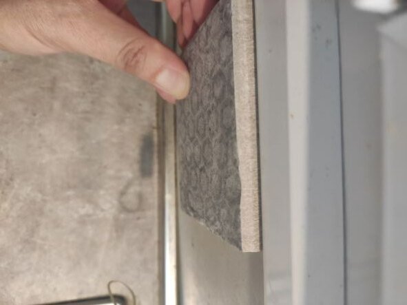

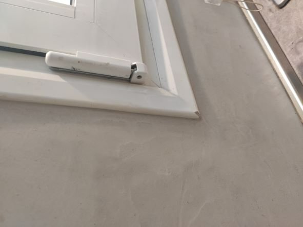

Καλημέρα. Στην πλάτη της κουζίνας μου έχω πατητή τσιμεντοκονία αλλά πλέον έχει φθαρεί-λεκιάσει και θέλω να κολλήσω από πάνω πλακάκια. Υπάρχει όμως ένα παράθυρο πάνω από το νεροχύτη, χωρίς μαρμαρο, το περβάζι έρχεται πρόσωπο και αγκαλιάζει την τσιμεντοκονία, όπως φαίνεται στη φωτό:
Το πλακάκι όμως μαζί με την κόλλα θα έχει ένα πάχος ~1.5cm οπότε θα φαίνεται άσχημο γύρω-γυρω από το περβάζι:
Πως γίνεται να καμουφλαριστεί αύτο; Μπορεί ο πλακάς να κόψει κάπως το πλακάκι, φάλτσα ίσως, ώστε να σβήνει όμορφα στο περβάζι; Ή μήπως πρέπει να μπει κάποιο αρμοκάλυπτρο (το οποίο θα ήθελα να αποφύγω);
Και εγω εχω το ιδιο θεμα. Μια λυση περα απο στοκαρισμα που θα σου πει ο επαγγελματιας μπορεις να βαλεις καποιο προφιλ γωνια για παραδειγμα λευκο. Δε νομιζω να ειναι ωραιο ομως.
Αλλη λυση ειναι να παει το παραθυρο πιο μεσα αλλα δεν ειναι ευκολο παντα.

Χωρίς να είμαι πλακάς, ίσως πω και βλακεια, θα μπορούσες να αφήσεις κενό γύρω από το παράθυρο (πχ 1 πόντο) και να κάνεις φάλτσο(σβήσιμο) με τον αρμοστοκο, δεν έχω ιδέα αν υφίσταται, συζήτησε το

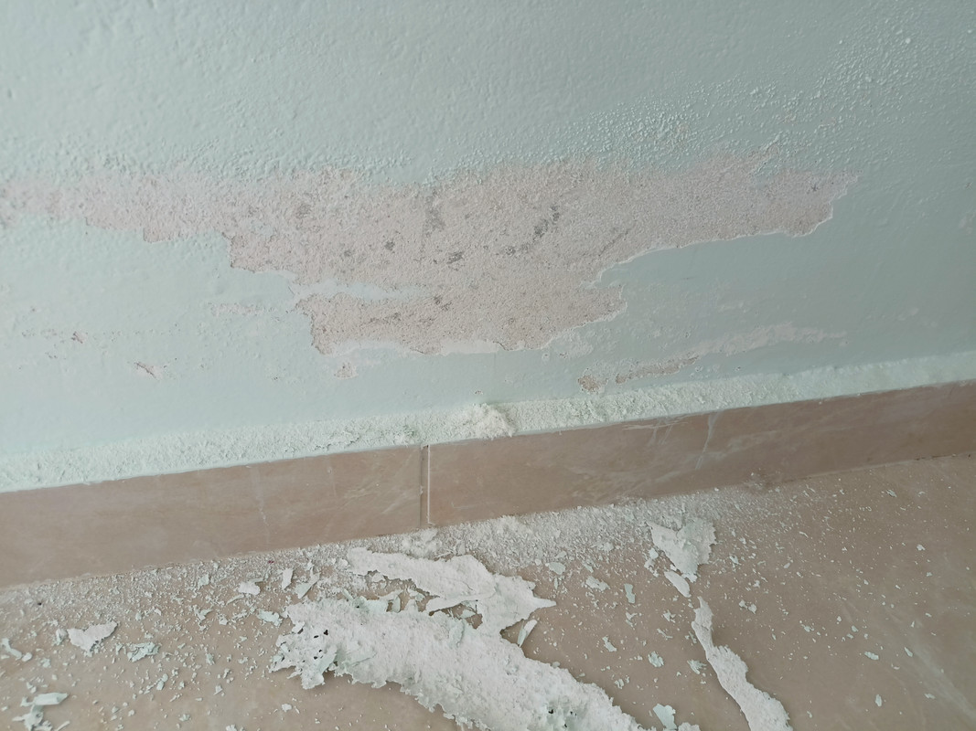

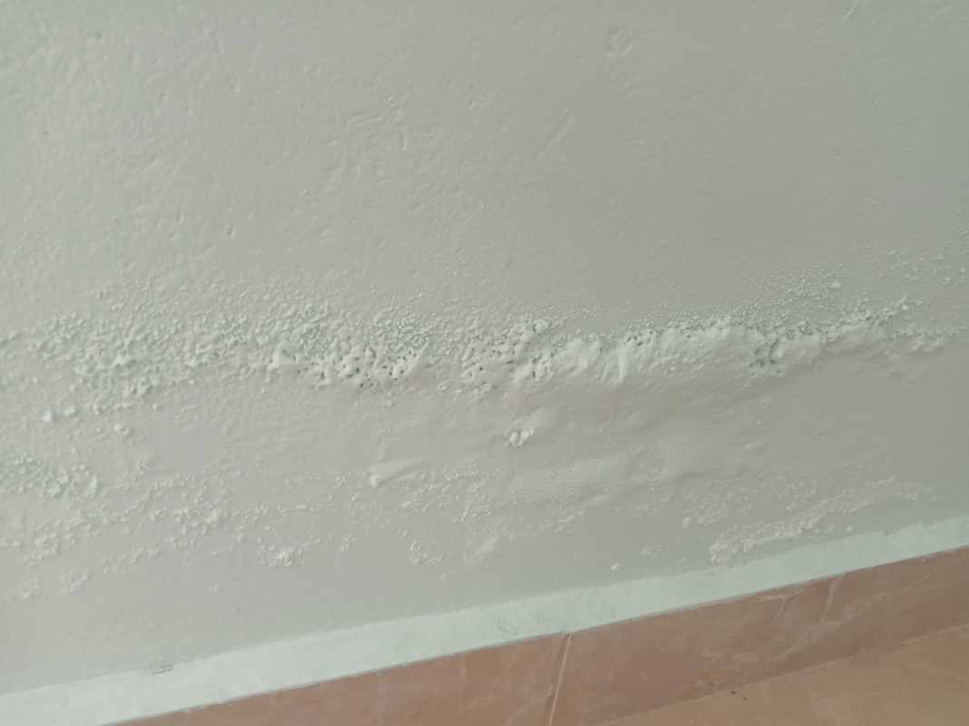

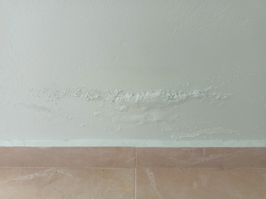

Μπορεί κάποιος σχετικός να μου πει αν είναι δυνατόν να καταλάβουμε την αιτία της φθοράς των φωτογραφιών; Αν είναι εξωγενής ή από μέσα; Το δωμάτιο έχει αφυγραντήρα 24/7 τον χειμώνα. Ο συγκεκριμένος τοίχος είναι βορινός και εκεί από πίσω είναι η εσοχή την αλουμινιένας συρόμενης μπαλκονόπορτας. Πάντως μετά το ξύσιμο των σαθρών χρωμάτων, δεν φαίνεται κάποια βλάβη στον τοίχο.

Εφόσον είναι χαμηλά, μπορεί και ανιουσα υγρασία εφόσον μιλάμε για ισόγειο ή υπόγειο.

Λογικά βάζει νερό από τους οδηγούς της συρόμενης πόρτας
Ισως να μιλουσατε με καποιον αλουμινα μηπως υπάρχει κάποια τεχνική για την   αποροή των νερών

Λογικα μενει νερο ενδιαμεσα πχ πλυσιμο με λαστιχο ή βροχες. Αποροφαει και οι υδρατμοι κανουν αυτο..

Ειναι 2ος όροφος.

Οπότε είναι από έξω λέτε και πρέπει να επιθεωρηθεί από αλουμινά , σωστά;
