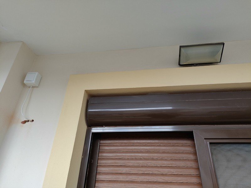

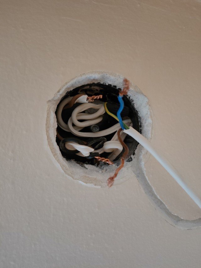

Καλημέρα, θέλω να τοποθετήσω μερικές κάμερες στο σπίτι και για να τις βάλω τοποθετώ έξτρα πρίζες.
Προσπάθησα να βρώ επί μήνες ηλεκτρολόγο αλλά προφανώς λόγω μπελαλίδικης δουλειάς, χωρίς ιδιαίτερη αμοιβή, δεν "έχει χρόνο" κανείς. Αποφάσισα λοιπόν να τις περάσω μόνος.
Στην προκειμένη έχω ένα κουτί στον τοίχο που το μόνο που έχει επάνω του είναι ένα διακόπτη φωτισμού. Σύνδεσα λοιπόν την πρίζα, και συνδέω στο κουτί το καλώδιο της γείωσης και τα άλλα δύο. (στην φωτό τα έχω αποσυνδέσει λόγω του προβλήματος). Συμβαίνει λοιπόν το εξής κουλό, όταν το φώς είναι αναμμένο η πρίζα δεν δουλεύει, όταν το φως είναι σβηστό η πρίζα δίνει ρεύμα κανονικα....
Στην τελευταία φωτό είναι το φως που αναφέρω και η πρίζα που τοποθέτησα.
Έχει κανείς καμία ιδέα τί μπορεί να φταίει για αυτό και εάν είναι επικίνδυνο να παραμείνει έτσι;
Ευχαριστώ.

2 ώρες πριν, Alchemist` είπε
Ευχαριστώ.
Εϊναι αλέ ρετουρ ο διακόπτης; Δηλαδή υπάρχει 2ος κάπου για την ίδια λάμπα; Επίσης όταν λες γείωσες στο κουτί, υπάρχει καλώδιο γείωσης από τον πίνακα;

3 ώρες πριν, Alchemist` είπε
Ευχαριστώ.
Μακάρι να ήξερες τι έχεις συνδέσει.
Προφανώς λείπουν βασικές γνώσεις αλλά και τα εργαλεία.
Είδες χρωματολογία και βρήκες ποιά είναι η φάση, ποιός ο ουδέτερος, ποια η γείωση;
Όταν βλέπεις και καφέ και μαύρο σημαίνει οτι ένα από τα δύο είναι επιστροφή.
Τα καλώδια καλό είναι να μην τα αφήσεις έτσι γυμνά, ακόμη και για την ασφάλεια του επόμενου που θα ανοίξει το κουτί.
Κανονικά θέλει καπς, σε διαφορετική περίπτωση βάλε έστω λίγη μονωτική
1 ώρα πριν, PerfectParanoia είπε
Και κάποια γενικά όπως τα καταλαβαίνω εγώ (που δεν είμαι ηλεκτρολόγος) πιο πολύ για να υπάρχουν, τα θαμμένα καλώδια θα έπρεπε να είναι μέσα σε σπιράλ, κάθετα στο κουτί έκεί που έχει τις διακλαδώσεις το ίδιο το κουτι και εφόσων τα τραβάς έξω να θαφτεί ακόμα ένα κουτί ή να μπει κάποιο εξωτερικά κατάλληλο για εξωτερικό χώρο. Το πολύκλωνο καλώδιο που έχεις βάλει δεν είναι κατάλληλο, θέλει κατα κανόνα ίδιας διαμέτρου καλώδιο με αυτά που φεύγουν από τον πίνακα. Η πρίζα αυτή αν δουλέψει θα είναι στην ίδια ασφάλεια με τα φώτα (μαλλον 10Α) και δεν θα είναι για πολλα φορτία. Για την κάμερα που θες κατα πάσα πιθανότα επαρκει αλλα είπα να τα πώ.
Θα έχει αποκλειστικά την κάμερα η πρίζα για αυτό έβαλα το λεπτό καλώδιο ώστε να είναι πιο εύκαμπτο. Τα θαμένα καλώδια είναι αυτά που βάζω εγώ τώρα, τα υπόλοιπα σε σπιράλ είναι κανονικά.
Το κουτί στον τοίχο έχει 3 καλώδια που έρχονται (φαντάζομαι από τον πίνακα) και τα 3 λευκά. Υπάρχει τομή σε κάθε ένα από αυτά και με καπάκι καλύπτεται η ένωση, όπως φαίνεται στην φωτό (έχω αφαιρέσει τα καπάκια). Εκεί που υπάρχει το καφέ και μαύρο καλώδιο, εγώ σύνδεσα το μπλέ και καφέ που φέρνω από την πρίζα. Στο λεύκο καλώδιο σύνδεσα το πρασινοκίτρινο που έφερα από την πρίζα και το έχω βάλει ως γείωση.
Τα 3 καλώδια που υπάρχουν ήδη στο κουτί, δεν αφορούν την γείωση και τις 2 φάσεις?
Ένας διακόπτης υπάρχει συνολικά για το φως.
7 λεπτά πριν, nickol-us είπε
Ναι δυστυχώς είμαι άσχετος, με ότι βρήκα από ίντερνετ. Άλλες 2 πρίζες πέρασα με τον ίδιο τρόπο και δουλεύουν μια χαρά.
Υπάρχουν καπάκια, στην φωτό έχω αφαιρέσει τα 2 απλά, ενώ το τρίτο που δεν φαίνεται λόγω σκίασης, είναι επάνω, και θεώρησα πως εκεί είναι η γείωση
Επεξ/σία από Alchemist`
6 λεπτά πριν, Alchemist` είπε
Κινδυνεύεις να βάλεις καμιά φωτιά, δεν είναι τυχαίο που λένε οτι πειράζεις (σχεδόν) τα πάντα πέραν ηλεκτρολογικών και υδραυλικών.
Καφέ μαύρο αφορούν  φάση και επιστροφή φάσης. Εσύ σύνδεσες επάνω ουδέτερο (μπλε). Τα λευκά καλώδια από μέσα έχουν χρώματα, εσύ τα έριξες στην τύχη.

Το οτι παίζουν οι πρίζες απροβλημάτιστα δεν σημαίνει οτι θα είσαι πάντα τυχερός. Προσοχή.
12 λεπτά πριν, nickol-us είπε
Βρε μαζί σου εγώ, της ίδιας λογικής είμαι... Αλλά όταν οι επαγγελματίες του χώρου δεν ανταποκρίνονται, τι να κάνω;
Προφανώς επειδή δεν πρόκειται για βλάβη ή κάτι επείγον δεν ασχολείται και κανείς. Από ένα σημείο και πέρα λες νισάφι, θα το κάνω μόνος μου...
4 λεπτά πριν, Alchemist` είπε
Υποχρεώσου έστω σε κάποιον φίλο σου που γνωρίζει τα βασικά
50 λεπτά πριν, Alchemist` είπε
Ερχονται 3 καλώδια και τα τρία λευκά
Αρα το πιο πιθανό είναι καλώδιο φωτισμού μάλλον για πολύφωτο αρα το τρίτο δεν είναι γείωση αλλα δεύτερο καλώδιο φωτισμού για πολύφωτο.
Το πιο καλό να φωνάξεις κανένα ηλεκτρολόγο μη βάλεις καμιά φωτιά😜
