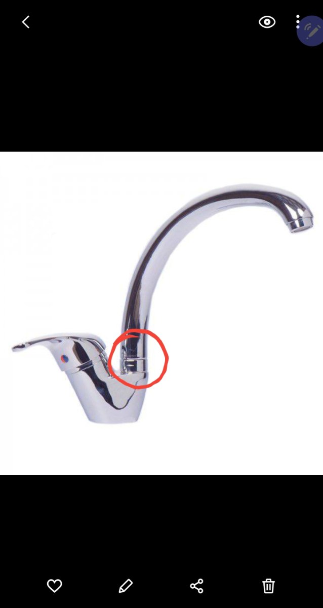

Έχω μια βρύση περίπου σαν της εικόνας Screenshot_20230225-090735_Gallery.jpg.0c8631e6f9bc6d3b4adaf42ff803689e.jpgπου χαλαρώνει και στάζει από το σημείο που δείχνω. Γίνεται τίποτα ή πρέπει να αλλαχτεί;
9 λεπτά πριν, zio10 είπε
Εχει ενα (η μπορει και 2) λαστιχακια μεσα (o-rings) αυτα συνηθως φαγωνονται και τρεχει, λυσε την να δεις σε τι κατασταση ειναι, αν ειναι οκ δοκιμασε να την σφιξεις μεχρι το σημειο που θα μπορει να στριβει. Αν εχεις παλι διαρροές μπορεις να αλλάξεις το ρουξουνι με νεο, αρκει να βρεις ποιο ταιριαζει για την μπαταρια σου.
Όπως έγραψε κι ο Πέτρος, μάλλον τα o-rings στο ρουξούνι χρειάζονται αντικατάσταση.
Ένας μπακαλίστικος τρόπος να το διορθώσεις προσωρινά, είναι τυλίξεις με teflon το σπείρωμα του ρουξουνιού ώστε να εμποδίσεις την διαρροή.

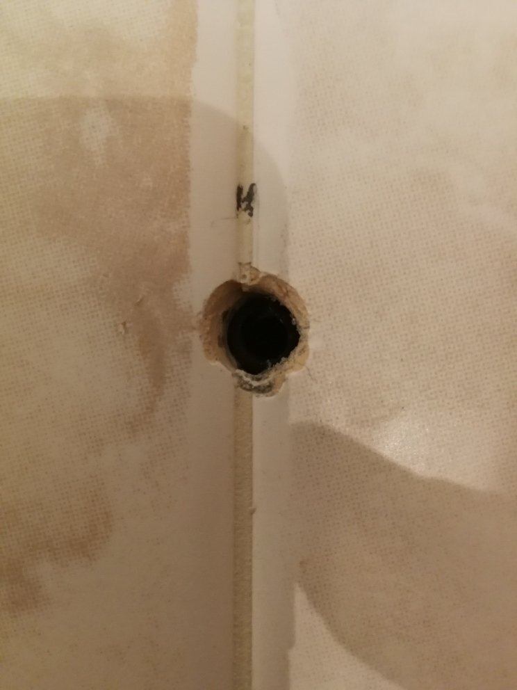

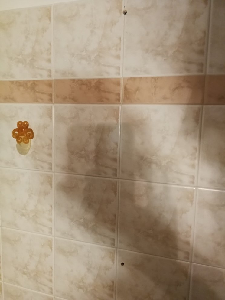

Καλημέρα σε όλους. Θέλω να γεμίσω δύο τρύπες σε πλακάκι μπάνιου αλλά δεν ξέρω με τι. Χρωματιστό στόκο? Αρμόστοκο? Κόλλα πλακιδίων? Τα φώτα σας.
1 ώρα πριν, Insane84 είπε
Σφραγιστική Σιλικόνη Λευκή
Εχω βαλει στα δικα μου, μετα απο 5 χρονια ακομα καλα κρατει. Εχει νομιζω και σε μικροτερο σωληνάριο
2 ώρες πριν, Insane84 είπε
Αρμόστοκο?
Αν είχες ήδη την ίδια απόχρωση, θα ήταν το καλύτερο.
Αλλιώς ακρυλικό στόκο.
https://www.skroutz.gr/s/26223084/Elastotet-Lastospat-Στόκος-Γενικής-Χρήσης-Έτοιμος-Ακρυλικός-Σπατουλαρίσματος-Λευκός-400gr.html
Αν έχεις κόλα, βάλε κόλα ή σοβά ή γύψο ή ..
Δεν θα δεις διαφορά σε τόσο μικρές εφαρμογές.
