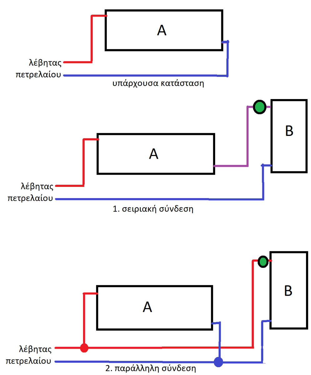

troi.g Δημοσ. 22 Μαρτίου 2023 Δημοσ. 22 Μαρτίου 2023 45 λεπτά πριν, katbo είπε Καλημέρα, θέλω να προσθέσω ένα σώμα καλοριφέρ για ένα WC που δεν είχε προβλεφθεί αρχικά. Πρόκειται για ιδιόκτητη μονοκατοικία οπότε δεν υπάρχει περιορισμός με θερμίδες και ο καυστήρας είναι αρκετά μεγάλος. Οι σωλήνες του υπάρχοντος σώματος Α έρχονται κατευθείαν από το λεβητοστάσιο, χωρίς να μεσολαβεί άλλο σώμα και η απόσταση του από το λεβητοστάσιο είναι περίπου 10μ, οριζόντια μόνο. Να σημειωθεί επίσης ότι η σύνδεση του τώρα είναι διαγώνια χιαστί καθώς πρόκειται για αρκετά μακρύ σώμα (33-300-1500). Σκέφτομαι λοιπόν μια από τις δύο παρακάτω συνδεσμολογίες: Ποια από τις δύο συνδέσεις νομίζετε θα είναι πιο αποδοτική; Επίσης αν θέλω να βάλω και θερμοστατική στο καινούργιο σώμα Β του WC (πράσινο σημείο στην εικόνα) ώστε να ελέγχω τη θερμοκρασία μόνο στο WC, πρέπει να πάω αναγκαστικά στην επιλογή της παράλληλης σύνδεσης ή να την ξεχάσω εντελώς; Αυτό θα στο πει με σιγουριά ο υδραυλικός σου. Θερμοστατικη βάζεις με όποια σύνδεση και να επιλέξεις. Μιας και πρόκειται για δισωλληνιο , εγώ θα σου πρότεινα την παράλληλη σύνδεση. Τώρα βέβαια εάν το κάνεις μόνος σου , θα σε βόλευε σε σειρά, ώστε να έχεις τις λιγοτερες μετατροπές. 1 1
mechpanos Δημοσ. 22 Μαρτίου 2023 Δημοσ. 22 Μαρτίου 2023 Η παράλληλη. Θα σου βάλει ο υδραυλικός κατάλληλους διακόπτες και θα σου ζυγίσει τα κυκλώματα, ώστε να μην υπολειτουργεί κανένα από τα 2. Για θερμοστατική μόνο η 2 εντωμεταξύ, στην 1 αν μπει θερμοστατική κόβει το κύκλωμα, εκτός αν βάλεις 3οδη. 1 1
