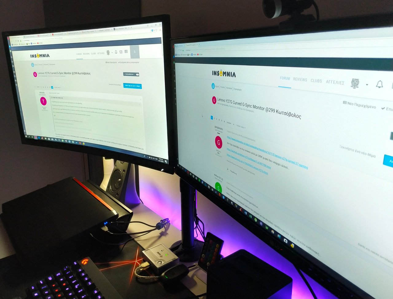

tehyoda Δημοσ. 6 Νοεμβρίου 2018 Δημοσ. 6 Νοεμβρίου 2018 1 ώρα πριν, Dantε είπε Σε gaming με μια πρωτη ματια δε παρατηρησα κατι απο ghosting. Σιγουρα εχει διαφορα με τα 144hz και το gsync δουλευει μια χαρα καθως εχει επιλογη να βλεπεις ποσα hz παιζει η οθονη και παει μαζι με τα fps. Δυστυχως ομως εχει flickering.Καπου το ειδα και σε καποιο review που το ελεγε.Δηλαδη παιζεις και στιγμιαια σα να αναβοσβηνει ο φωτισμος της.Και ειναι ενοχλητικο. Θα το παρακολουθησω λιγο ακομα και εαν μου ειναι εκνευριστικο,θα τη γυρισω... Edit. Και εδω ενα παραδειγμα.Δε ξερω αν ειναι flickering η τι ειναι. Παιζει να ειναι και ελαττωματικη οθονη? https://drive.google.com/open?id=1_3b3qTDGM26_HVJJHbO7hQZTmmO_U2ps Επισης να σημειωσω κατι.Δεν ενθουσιαστηκα και με το μαυρο ιδιαιτερα να πω την αληθεια.Παρομοια μαυριλα βγαζει και το ips και μιλαω για συγκριση διπλα το ενα στο αλλο. Στο κάνει και ingame αυτό το flickering η μόνο στο loading screen γιατί αποτι είχα διαβάσει είναι γενικό το θέμα με τα gsync monitors το flickering όταν έχεις μια στατική εικόνα.

lionheart75 Δημοσ. 6 Νοεμβρίου 2018 Δημοσ. 6 Νοεμβρίου 2018 Για αρχή και η δικιά μου έχει ένα κολλημένο πίξελ, το οποίο μάλιστα είναι κεντρικά χαμηλά. Σε μαύρο φόντο φαίνεται (παραμένει άσπρο). Θα δοκιμάσω και στα παιχνίδια και θα επανέλθω.

lionheart75 Δημοσ. 6 Νοεμβρίου 2018 Δημοσ. 6 Νοεμβρίου 2018 (επεξεργασμένο) 6 λεπτά πριν, nek4d είπε Τι γινεται ρε γαμωτο, ελαττωματική παρτιδα σκοτωνουνε?! (Περιμενω και εγω αν και αργουν να σταλουν επαρχια και θα αργησω ετσι και αλλιως να την βαλω πανω λογω υποχρεωσεων..., αλλα με πιεζετε τωρα με αυτα που γραφετε...) Την έψαξα διεξοδικά και δεν έχει τίποτα άλλο. Μόνο αυτό το πίξελ το οποίο ενώ παίζει κανονικά σε όλα τα χρώματα στο μαύρο μένει άσπρο. Στα υπόλοιπα θα συμφωνήσω σε γενικές γραμμές με τον dante, την δοκίμασα παίζοντας λίγο WoT. Πράγματι παρουσιάζει ghosting αλλά όχι σε τόσο ενοχλητικό βαθμό. Βέβαια εγώ δεν την συνέδεσα με dp αλλά με hdmi καθώς την έβαλα σε laptop και χρειάζομαι αντάπτορα. Flickering δεν παρατήρησα αλλά θα επανέλθω αφού την ψάξω και άλλο. Αν δεν αλλάξει κάτι προς το χειρότερο εγώ θα την κρατήσω και θα πουλήσω την 24 ips της οποίας θα πάρει την θέση. Επεξ/σία 6 Νοεμβρίου 2018 από lionheart75 1

lionheart75 Δημοσ. 6 Νοεμβρίου 2018 Δημοσ. 6 Νοεμβρίου 2018 (επεξεργασμένο) 1 ώρα πριν, nek4d είπε Πρεπει δοκιμη με dp και gsync, κριμα ειναι το αστερακι να μην δουλευει gsync 😉 Nαι βρε το ξέρω αλλά ντεν έκο αντάπτορα καρντιά μου! Θα αγοράσω έναν τις επόμενες μέρες μιας και γιαυτό την πήρα άλλωστε. . Edit: Τελικά δεν την έβαλα στην βάση της, αν και είναι πολύ καλή, αλλά την κρέμασα με vesa σε stand. Οι γωνίες θέασης όπως είπε και νωρίτερα ο @Dantε είναι ανάλογες μιας ips. Tην ρύθμισα ώστε να είναι όσο το δυνατόν πιο κοντά στην 29" ips της LG που είναι δίπλα της. Oι ρυθμίσεις λοιπόν που μου άρεσαν περισσότερο εμένα, Brightness 85 Contrast 80 Lightbalance off Blue light 0 Preset mode custom Red color 70 Blue color 78 Green color 80 Game mode fps1 Saturation 100 6-axis color όπως είναι Gamma 2.5 Scaling off Overdrive normal Βέβαια οι παραπάνω είναι υποκειμενικές και θα πρέπει να δοκιμάσετε και εσείς τι προτιμάτε περισσότερο. Τώρα μένει πλέον να πάρω έναν αντάπτορα να δοκιμάσω με DP πώς τα πάει με την 1050ti του laptop μιας και στο desktop έχω AMD κάρτα. Επεξ/σία 6 Νοεμβρίου 2018 από lionheart75 2
