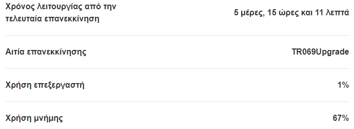

'Ελαβα το FW v1.2.01.06 και μια πρώτη παρατήρηση είναι οτι εξακολουθώ και κάνω login με τον superuser αλλά είναι πλέον τελείως κουτσουρεμένος.
Έχει δει κανείς αλλός τι άλλες διαφορες υπάρχουν;
1 ώρα πριν, costachri είπε
Κάνε ένα clear cache κ ξανά δες κ πες μας... Δεν έχω λάβει!
3 ώρες πριν, villa&spa είπε
Δεν ξέρω τι άλλο να δώ, αλλά εκ πρώτης πάει καλύτερα σε σχέση με τα θέματα που είχε η προηγούμενη έκδοση με την μνήμη.
