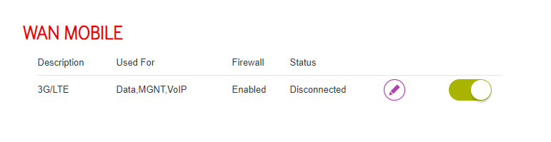

Έχω μια υποψία πως το account superuser δεν είναι ο root χρήστης.
Για παράδειγμα το WAN MOBILE συνεχίζει να μην εμφανίζεται. Είναι κρυμμένο με display: none;
