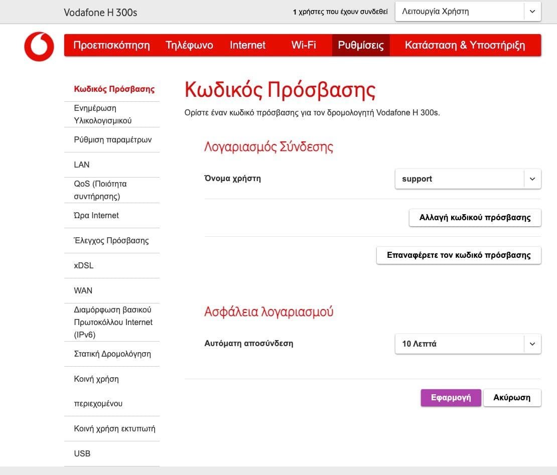

8 λεπτά πριν, knackrack είπε
Το support account είναι απενεργοποιημένο (δεν έχει καθόλου κωδικό), η Vodafone το ενεργοποιεί οπότε χρειάζεται μέσω του TR-069 για να μπούν απομακρυσμένα από WAN.
Αν ίσως γινόταν "mitm" του TR-069 ώστε να ενεργοποιούνταν το account?
  • Απαντ. 1,8k
9 λεπτά πριν, toketog είπε
Ο support user είναι στο ίδιο group με τον superuser οπότε έχει ακριβώς τις ίδιες δυνατότητες, το έχουμε δοκιμάσει ήδη :P
30 λεπτά πριν, knackrack είπε
Οπότε καταλήγουν όλα στο firmware. Μήπως πήρατε σειριακή στο router, σε κάποιο /bin/*sh shell;
Από εμένα ένα μεγάλο μπράβο και ευχαριστώ στην ομάδα σας για το superuser account!
Στο restricted ssh που έχουν από προεπιλογή, υπάρχει καμία πρόσθετη ρύθμιση αν είσαι superuser, ή είναι σαν το admin?
Επεξ/σία από JpegXguy

Επίσης αλλάξτε άμεσα το superuser password γιατί από default το interface ειναι accessible απο το WAN
τι ακριβώς εννοεις να αλλάξουμε ?
