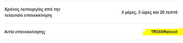

Καλησπέρα, έχεις κανείς ιδέα τι μπορεί να είναι το TR069Reboot ως αιτία επανεκκίνησης ?! 😭🤯image.png.577a22da1bf809e15c1c0c5e25b385e9.png
Έγινε auto reboot απο τον πάροχο πχ για αναβάθμιση του firmware ή για να γίνει κάποιο configuration.
4 ώρες πριν, Bourdoulas είπε
Ok ευχαριστώ! Ρωτάω γιατι μπορεί να γράφεται πως το H300s είναι σκουπίδι... όμως αν του βάλεις μπροστά ενα σοβαρό AP, δεν καταλαβαίνεί τίποτα. Εκεί πιστεύω την πατάνε οι περισσότεροι όπως και με τα περισσότερα routerάκια παρόχων... το πρόβλημα είναι στο wifi που δεν μπορεί να σηκώσει πάνω απο 10 συσκευές 😂😭😵
