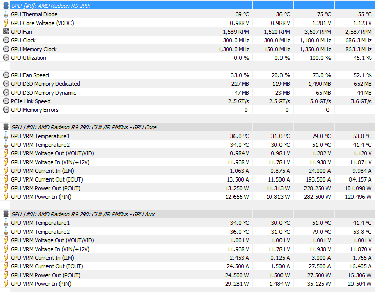

R9 290 1150/1300 +100mv Stock BIOS. Παω για φλασαρισμα και ανεβαινουμε!
Φλασαριστηκε το v1 modded bios. ΛΕΤΣ ΓΚΟΟΟΟΥ
Δεν ειχα διαφορά με το καινουριο bios παρα μονο +5mv οταν ηταν full load. Τα σκορ ιδια και τα temps ολοιδια. Δοκιμασα να την ανεβασω αλλα γινεται ασταθης, δεν παει παραπανω ο πυρηνας ουτε 20mhz

Αληθεια δεν φαινεται να αλλαξε τιποτα, αλλα το MAX volt που φτανουν ειναι 1,288 στον πυρηνα. Ουσιαστικα ανεβηκε απο το 1,281
