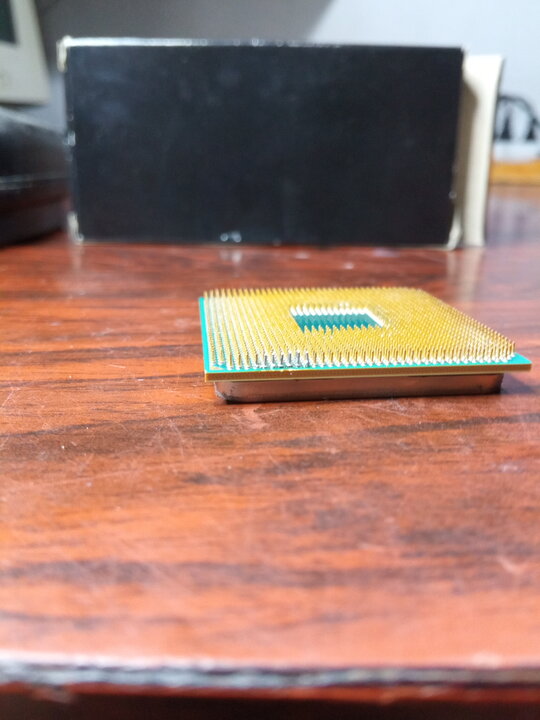

hanifanze Δημοσ. 3 Σεπτεμβρίου 2019 Δημοσ. 3 Σεπτεμβρίου 2019 (επεξεργασμένο) Στις 16/3/2019 στις 7:43 ΜΜ, killertol είπε Πριν 3 μερες εφτιαξα καινουριο PC.. παρατήρησα στην CPU 82 βαθμούς όταν έπαιζα παιχνίδια και αποφασισα να αλλαξω παστα στην stock ψηκτρα στην προσπάθεια μου να βγάλω την ψύκτρα βγήκε μαζί και ο επεξεργαστής στον Nox Vidmate VLC οποίο έσπασε ένα pin το οποίο και έχασα. διάβασα εδώ στο forum σε δύο threads ότι αν βάλω το pin στο socket και βάλω από πάνω τον επεξεργαστή μπορει και να δουλέψει . Που μπορώ να βρω pin από άλλον επεξεργαστή για να το δοκιμασω; το θεμα ειναι οτι δεν κανει σωστη επαφη ετσι οπως λες (εγω δεν θα το εβαζα ετσι) Επεξ/σία 3 Σεπτεμβρίου 2019 από hanifanze

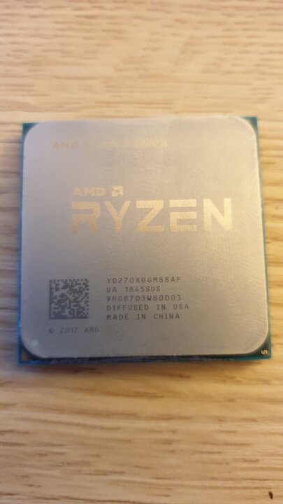

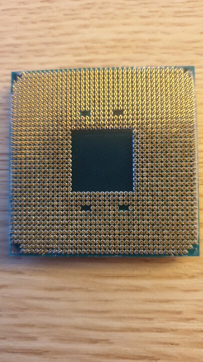

roulis37 Δημοσ. 9 Σεπτεμβρίου 2019 Δημοσ. 9 Σεπτεμβρίου 2019 (επεξεργασμένο) Ευχαριστώ των φίλο Τέλη για την εμπιστοσύνη του ,αφού όλοι του είπαν πετά των στα σκουπίδια και δεν φτιάχνεται με τίποτα.. Μετά από 6 σπασμένα pin και 17 στραβά αλλά νικήσαμε στο τέλος, δουλεύει δύο ώρες benchmark τώρα και όλα τέλεια. Άντε σε καλή μεριά και προσοχή στα pins.. Επεξ/σία 10 Σεπτεμβρίου 2019 από roulis37 13
mechpanos Δημοσ. 10 Σεπτεμβρίου 2019 Δημοσ. 10 Σεπτεμβρίου 2019 9 ώρες πριν, roulis37 είπε Ευχαριστώ των φίλο Τέλη για την εμπιστοσύνη του ,αφού όλοι του είπαν πετά των στα σκουπίδια και δεν φτιάχνεται με τίποτα.. Μετά από 6 σπασμένα pin και 17 στραβά αλλά νικήσαμε στο τέλος, δουλεύει δύο ώρες benchmark τώρα και όλα τέλεια. Άντε σε καλή μεριά και προσοχή στα pin.. Η επισκευή, με ποιον τρόπο έγινε; Και (αν θέλεις μας λες) τι κόστισε περίπου... Να ξέρουμε, να λέμε και σε άλλους που τυχόν πάθουν το ίδιο! Συγχαρητήρια για την επιτυχία! Καλοδούλευτος στο παλικάρι... 1
roulis37 Δημοσ. 10 Σεπτεμβρίου 2019 Δημοσ. 10 Σεπτεμβρίου 2019 (επεξεργασμένο) Γεια σου φίλε Πάνο. Η επισκευή έγινε με ξεκόλλημα pin από άλλο cpu και μετά κόλλημα πάνω στο cpu. Είναι μια δουλειά εξαιρετικά δύσκολη, πιο κοινό είναι μόνο στραβά pin όχι σπασμένα, και πότε τόσα πολλά όπως σε αυτή την περίπτωση.. Τώρα τιμη δεν μπορώ να σου πω γιατι κάθε περίπτωση είναι διαφορετική (ανάλογα που είναι σπασμένα) αλλά σίγουρα δεν υπερβαίνει την αξία του cpu. Απλά ήθελα να δείξω ότι είναι δυνατόν η επισκευή γιατί κάτι μεγάλα ονόματα στο χώρο απλά λένε είναι αδύνατο. Επεξ/σία 10 Σεπτεμβρίου 2019 από roulis37 2

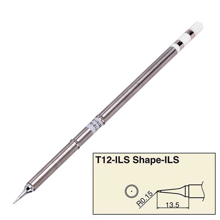

ilos Δημοσ. 10 Σεπτεμβρίου 2019 Δημοσ. 10 Σεπτεμβρίου 2019 2 λεπτά πριν, roulis37 είπε Είναι παλούκι δουλειά πράγματι και αν έχει πιει ένα δύο καφέδες είναι αδύνατη,αλλά με υπομονή όλα γίνονται. Τώρα από εργαλεία μην νομίζεις δεν χρειάζεσαι τίποτα τρέλα πράγματα (ναι μεν έχω μικροσκόπιο δεν χρειάστηκε όμως, σταθμό αέρα και καλό κολλητήρη) αλλά γίνεται με απλά εργαλεία αν θέλεις έτσι λέω τουλάχιστον. Τι κολλητήρι έβαλες το μικρότερο pen?
roulis37 Δημοσ. 10 Σεπτεμβρίου 2019 Δημοσ. 10 Σεπτεμβρίου 2019 (επεξεργασμένο) 5 λεπτά πριν, ilos είπε Τι κολλητήρι έβαλες το μικρότερο pen? Έχω το κινεζο hakko σταθμό και είχα βάλει μια μύτη t12 ils. Άλλη φορά θα δοκιμάσω ζεστό αέρα μήπως κ είναι πιο εύκολο αλλά αμφιβάλλω πολύ. Επεξ/σία 10 Σεπτεμβρίου 2019 από roulis37 3

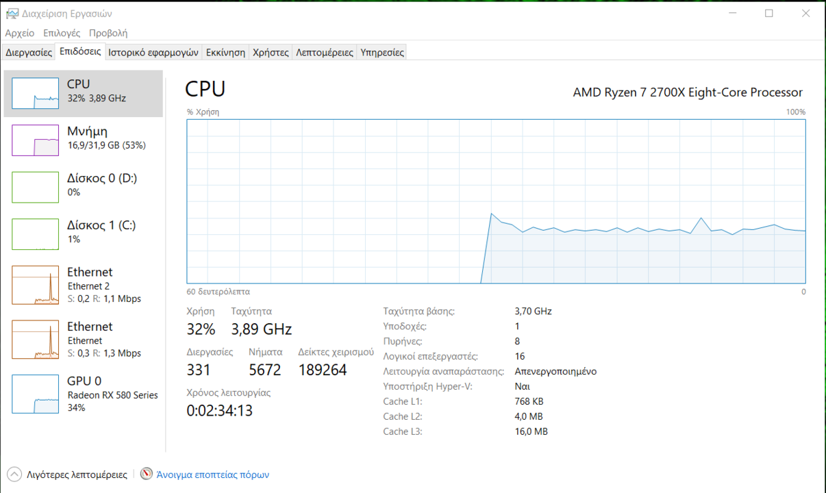

djtelis Δημοσ. 10 Σεπτεμβρίου 2019 Δημοσ. 10 Σεπτεμβρίου 2019 (επεξεργασμένο) Rise up Ryzen 2700x Τα συνχαρητηρια μου στον roulis37 που τα καταφερε κατι που οι τεχνικοι δεν καταφεραν, πηγαινοντας τους στο καταστημα να διορθοσουν μου ειπαν εχει ενα σπασνενο πιν,ενοειτε εκτος εγυησης σε αυτη τη περιπτοση απο λαθος δικο μου το εστειλαν αθηνα και μου το γυρισαν πισω και μου ειπαν ειναι αχρηστος για πεταμα ,το πηγα σε αλλο τεχνικο στη πολη μου,και μπροστα μου ειδε 6 σπασμενα και πολλα στραβα μιλησε στο τηλ με αθηνα και δεν φτιαχτεται ,αφου εμπιστευτικα τον ευγενικο και οχι τυχαιο μαστορα και το τονιζω δευτερα τον παρελαβε και σημερα τριτη ταξιδεψα για τα τον βαλει επανω με απολυτη επιτυχια μπροστα μου διακοσμιζε το ντεκορ ο 2700χ δεν ειχα να χασω κατι ιδη δουλευει 2 ωρες στο χωρο μου ολα αψογα σε υπερ ευχαρηστω φιλε Επεξ/σία 10 Σεπτεμβρίου 2019 από djtelis 3 1
