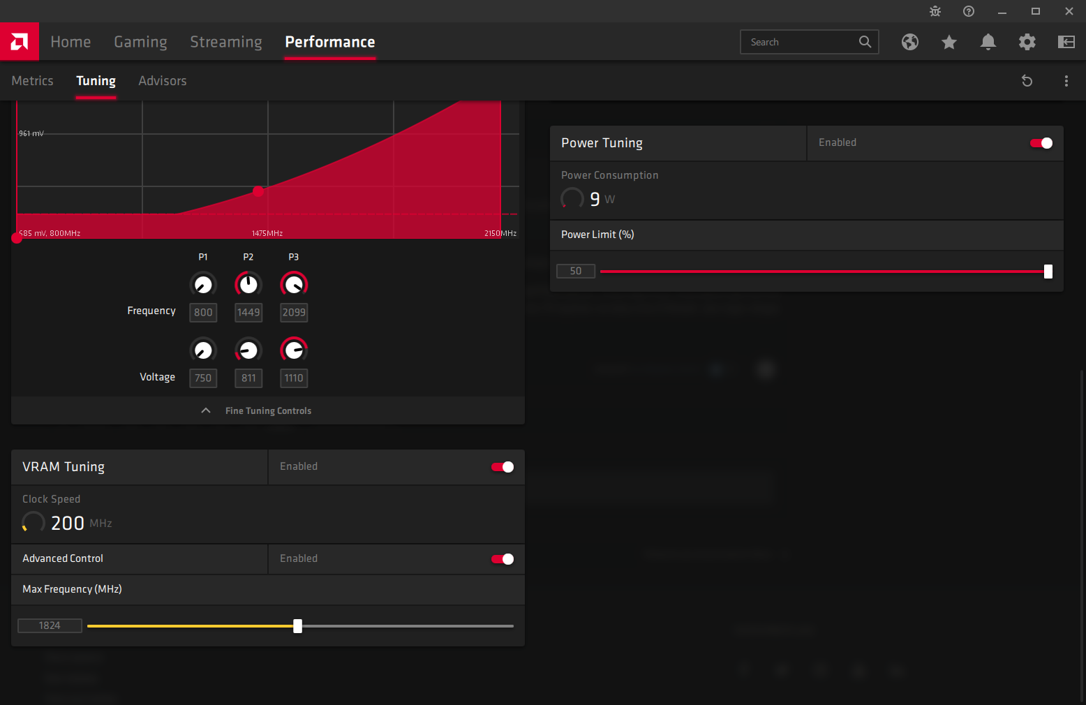

Θέλω να κάνω ένα καλό oc/UV στην νίτρο, για gaming, μιας και θα μείνω καιρό μαζί της, αφού δεν υπάρχει 6800 πουθενα.
Παίξε με 1 volt και από εκεί και πέρα δοκίμασε από 1850 και πάνω μέχρι να κρασαρει.
Από όσες μετρήσεις έχω κάνει το 1 volt δίνει το καλύτερο perf/efficiency. 155w έχω στο 1volt μέσο όρο σε full load και για να κερδίσω 4% performance παραπάνω που είναι 3fps στα 70 πρέπει να πάω στα 210watt. Δεν έχει νόημα δηλαδή. Η nitro στο 1 volt θα είναι και τελείως αθόρυβη και κρύα.

17 ώρες πριν, bilythekid είπε
Ξεκίνα απο αυτά:
Κανένας με Pulse για κανένα χειμερινό profil oc/uv?
Να πιάσουμε σταθερά 2000mhz με λιγότερο απο 1200mv?
Τα προφιλ της νίτρο είναι αλλού απλά..
Ημουν τόσο καιρό ,1950mhz, 1110mv για temps.

2 ώρες πριν, silenoz66 είπε
Για να εχεις σταθερα 2000 πρεπει να παιξεις με 2000 στο tuning. Δοκιμασε 1.15volt και 2050 στο tuning και βλεπεις αν στα κραταει μετα απο ωρα σε gaming. Αν δεν τσιμπησε λιγο το voltage μαζι με το power limit.
17 λεπτά πριν, Arkin είπε
Αψογοι εδω και μηνες εφοσον ειναι ιδιοι με 5700.
Έπαιξα αρκετά profil μπάλα, σε κάθε περίπτωση χρειάστηκε να τσιμπήσω λίγο power limit.
Τι ανακάλυψα.. στο baldurs gate 3 το οποίο για κάποιο λόγο στρεσαρει τον υπολογιστή τέρμα , τα gains ήταν ΜΑΞ 1-2 fps σε σχέση με το UV profil και τα τέμπς ήταν αρκετά χειρότερα...
Το ξαναγυρίσα σε UV  , έβαλα 1960mhz 1110mv και 0% pl τώρα..
Τσάμπα κόπος το oc στις 5000 μου φαίνεται
19 ώρες πριν, Arkin είπε
Δεν εχω θεμα με θορυβο η κρυα,τα fps θελω να ανεβουν αν γινεται.
8 ώρες πριν, leros2004 είπε
Ξεκίνα απο αυτά:
Ανεμιστηρες στοκ?
2 λεπτά πριν, silenoz66 είπε
Αυτο ακριβως καταλαβα και εγω. Για να παρω 4% boost χρειαστηκε να παω 55-60watt παραπανω με χειροτερες θερμοκρασιες. Απο 1800mhz καθαρα δηλαδη in game στα 1970 ειδα 3fps διαφορα στα 70 στο watchdogs σε συγκεκριμενη σκηνη. Το 1volt ειναι το πιο perf/efficiency και απο εκει και περα οσα mhz μπορει να βγαλει η καρτα. Με 1960mhz στο tuning δηλαδη εισαι στα 1910mhz καθαρα in game και 1.10voltage πρεπει να εισαι κοντα στα 200watt. Και εχει 2-3% max gain απο τα 1800 καθαρα in game.
1 λεπτό πριν, bilythekid είπε
Ανεμιστηρες στοκ?
Τα fps θα ανεβουν πολυ λιγο ενω το ρευμα/θερμοκρασια δυσαναλογα πολυ. Μπορεις να τσεκαρεις σε ενα παιχνιδι που παιζεις συγκεκριμενο σημειο και να παιζεις με το ρευμα/συχνοτητα live μεσω του amd control panel. Εκει θα δεις τι boost θα παρεις ακριβως και αν αξιζει.
