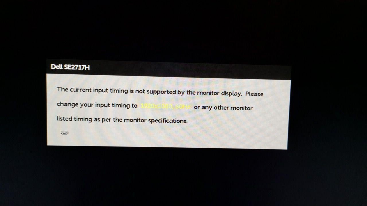

Ποια κάρτα είχες πριν; Έκανες uninstall τους drivers της; Μπες σε safe mode και κάνε uninstall τους παλιούς και εγκατάσταση τους νέους.
Κοίτα και εδώ: https://appuals.com/fix-the-current-input-timing-is-not-supported-by-the-monitor-display/

Rx 480 είχα κ δεν είχα τέτοια θέματα...έκανα uninstall τους drivers με ddu.Οταν μπει στα win λειτουργεί μια χαρά.Στο bios όμως κ μέχρι να φορτώσει τα w10 μου βγάζει αυτό το σφάλμα που προείπα.

πολύ πιθανό λόγο του hdmi.
ωστόσο αν έχεις την 480 ακόμα, δοκίμασε να την βάλεις, bios, disable legacy support και βάλε την pcie να λειτουργεί στο gen 3 όχι auto

Οκ θα το δοκιμάσω κ θα σου πω...το gen 3 εννοώντας;;;

Αν δεν πιάσει αυτό, θα χρειαστείς HDMI to VGA adapter...
https://www.reddit.com/r/AMDHelp/comments/eezw5c/weird_rx_5700_problem_please_read_the_whole_thing/
Δοκίμασα hdmi to display port χωρίς καμία επιτυχία...με το vga το διάβασα μιας κ το έχουν αρκετοί με αυτό τον συνδιασμό κάρτας οθόνης.

Παίδες είμαι νέος κάτοχος της 5700 xt...Από οθόνη έχω μια Dell SE2717H.Το θέμα που έχω είναι ότι όταν ξεκινάω το πισι πριν μπω στα win10 Μου βγάζει η οθόνη το εξής μνμ (The current input timing is not supported by the monitor display. Please change your input timing to 1920×1080, 60Hz or any other monitor listed timings as per the monitor specification)....έχω δοκιμάσει 3 διαφορετικά καλώδια HDMI αλλά τίποτα.καμια ιδέα κανεις;
Τωρα το ειδα.Οταν σου το κανει πατα:
Win Key +P ,μετα κατω βελακι και εντερ.
Bug των windows και των drivers ειναι.
Εχεις 2 οθονες?
Ακυρο ειδα οτι λες οτι στο κανει πριν μπεις στα windows.
