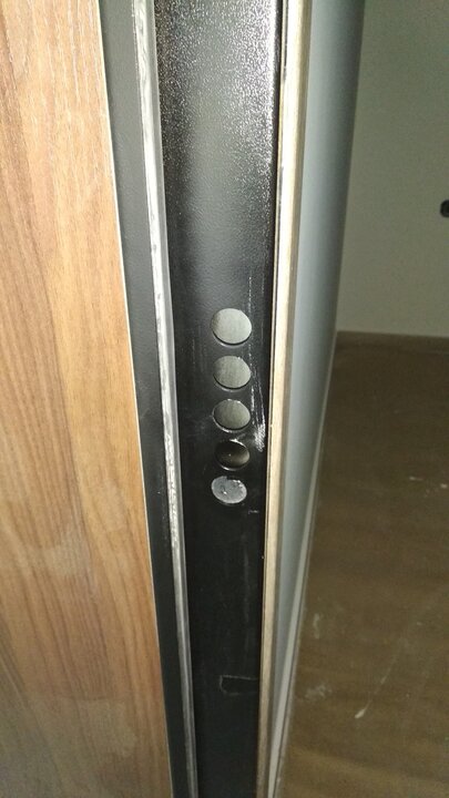

Και η φωτογραφία που είχα υποσχεθεί.
Μάλλον δεν έχει το εξάρτημα που λέει ο mclein..
(Αν αναρωτιέται κανείς, δεν είναι γρατζουνιά η ασπριλα ανάμεσα στην 3-4 τρύπα, αλλά σκόνη)
Υ.γ. στον δικό μου keso 8000 μπορώ να δω από την άλλη πλευρά, αν και δύσκολα.. μένει μια τρύπα από την οποία διακρίνεται φως, και έχεις και μια, στενή φυσικά, εικόνα του χώρου.

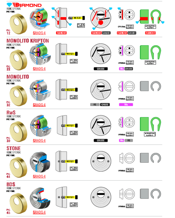

Στις 15/9/2019 στις 6:08 ΜΜ, swayback είπε
Τον τελευταίο 1,5 χρόνο το έχω προσέξει. Σίγουρα από Μάιο του 2018 και μετά το είχε - το πρώτο diamond που θυμάμαι να το είχε. Θα ρωτήσω κι έναν φίλο που είχε βάλει diamond τον Σεπτέμβριο του 2017, να δω αν είχε από περιέργεια.
Αν ανησυχείς ότι δεν σου έχουν βάλει diamond αλλά κάποιο κατώτερο (BD200, BKS200), επειδή και τα 3 έχουν ροζέτα τύπου Monolito, ο μόνος τρόπος να το δεις είναι να το βγάλεις από την πόρτα για να δεις αν η ροζέτα είναι βιδωτή. Και δεν νομίζω αξίζει να μπεις στη διαδικασία. Γιατί από τη μία, στη χειρότερη άντε να σου έχουν βάλει BD200 - το οποίο εξακολουθεί να είναι καλό - και από την άλλη, αν σου έχουν βάλει κατώτερο, δεν νομίζω να σου το αλλάξουν. Σενάρια κάνω τώρα. Μπορεί και να σου έχουν βάλει αυτό που ζήτησες.
Αν το βάλουν μπροστά μου στην εγκατάσταση της πόρτας πως μπορώ να το ξεχωρίσω (οτι είναι το Diamond και όχι κάποιο άλλο) ; (θεωρητικά αν κάνουν λαμογιά δεν θα φέρουν και το κουτί)
