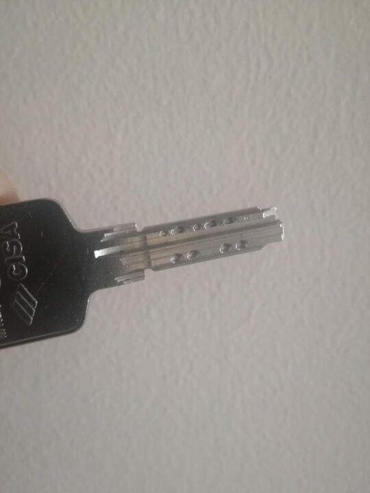

7 λεπτά πριν, gasgounis είπε
Καλημερα,
μπορειτε να μου πειτε το κλειδι αν ειναι αντριγραψιμο ή αν θελει καρτα? ποιο cisa ειναι?
Κλειδί κυλίνδρου Cisa Astral S. Δεν θέλει κάρτα για να βγει αντίγραφο. Μόνο το κλειδί αρκεί. Κόστος κλειδιού: 4~6€.
4 λεπτά πριν, swayback είπε
Σε ευχαριστω για την αμεση απαντηση, οπως παντα!
20 λεπτά πριν, gasgounis είπε
Καλημερα,
μπορει να ειναι και Astral σκετος οχι S (sigillo) αλλα το κλειδι βγαινει ελευθερα με 3~5 ευρω.
Επεξ/σία από mclein²
38 λεπτά πριν, mclein² είπε
οτι και να ειναι, εβγαλα αντιγραφο. 5 ευρω
Σας ευχαριστω και τους2 για τις απαντησεις σας.
Γιατι απο το τηλεφωνο μου ελεγαν οτι ο astral s θελει καρτα. Οταν πηγα απο κοντα στο κλειδαρια της περιοχης βεβαια, εβγαλε αμεσως το αντιγραφο

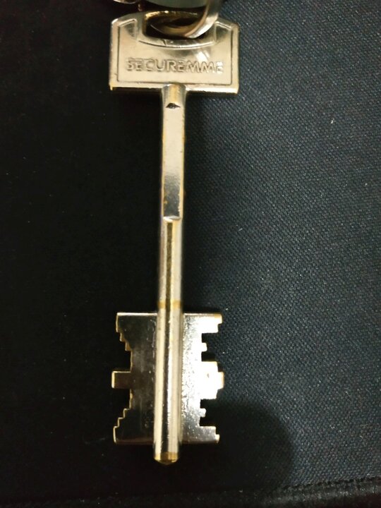

βλέπω εδώ τους κυλίνδρους της mottura
παρατηρώ πως c43 και c48 έχουν στα κλειδιά τους ένα λεπτό, όχι ίσιο, αυλάκι
αυτό παίζει μόνο στους πιο καλούς κυλίνδρους?
τα κλειδιά του c4j έχουν τέτοιο αυλάκι?
13 λεπτά πριν, turbat0s είπε
Πόσα λεφτά θες να διαθέσεις?
τόσο χάλια το πιο πάνω κλειδί; :D
Δεν ξέρω τι παίζει από τιμές... Δεν θέλω και το κορυφαίο και πιο ακριβό της αγοράς, αλλά ένα μοντέλο που να με καλύπτει σε ικανοποιητικό βαθμό χωρίς να καταξοδευτώ.
Επεξ/σία από The_Judas
1 ώρα πριν, The_Judas είπε
Χαλια δεν ξερω παντως παραβιαζεται ανετα. Και δεν αλλαζει απλα θελει κλειδαρια-κυλινδρο-defender. Μερικες σελιδες πισω υπαρχουν προτασεις (σοβαρες) που ξεκινουν απο 200 και πανε οσο τραβαει η τσεπη σου. Υπολογισε 250€ και πιστευω εισαι κυριλε..
