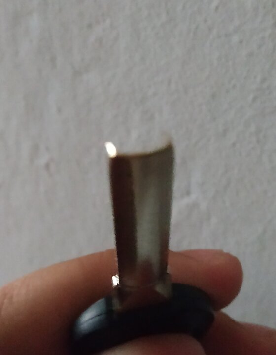

η πορτα ειναι τουρκικη ή βουλγαρικη με πιθανοτερο το 2ο. λυσιμο για βγαλσιμο του κυλινδρου τα μεσα & εξω + η διασταση προβλεπω να ειναι λιγο ζαβη.
αν δε βαριεσαι, λυσε τα παντα & βαλε φωτο ή απλως μετρα τον κυλινδρο. τσεκαρε πριν απ'ολα αυτα την εισοδο του διακοσμητικου (εκει που μπαινει το κλειδι) μη τυχον και ειναι "χαμογελο" για να μπαινει αυτο το κλειδι που εχει τωρα επανω.
9 λεπτά πριν, GeoMak7 είπε
