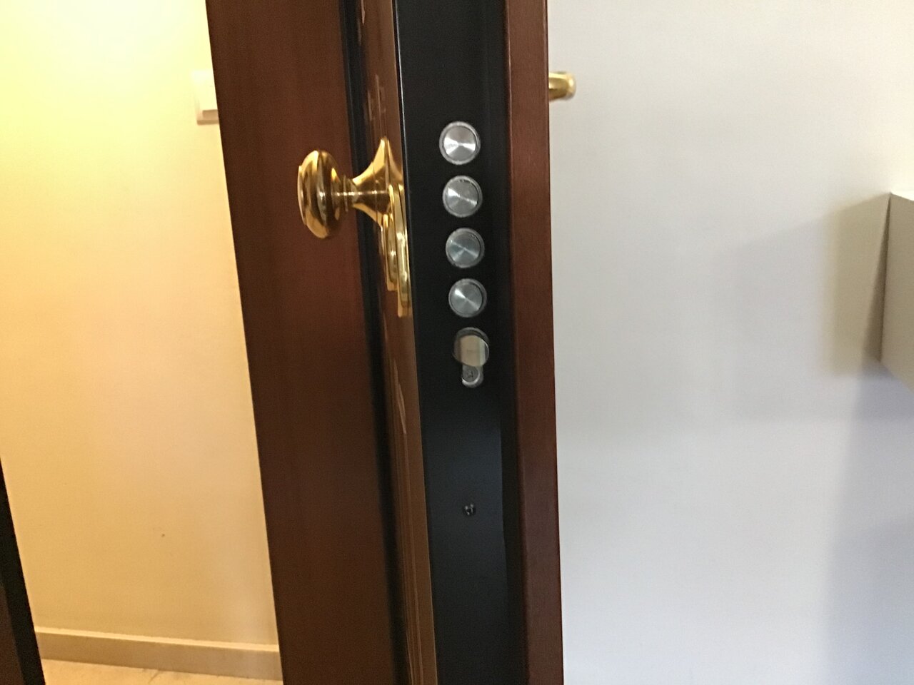

Αγαπητέ mclein και αυτή η κλειδαριά Cisa είναι ή είναι τίποτα άλλο? Συγγνώμη για το πρήξιμο. Γάμος έχουμε αργότερα και θέλω να ξέρω πόσο καλυμμένος είμαι.
14 λεπτά πριν, tilaverboy είπε
Για LOS μου φαίνεται... Λόγω της αλλενόβιδας.
16 λεπτά πριν, Alejandro είπε
16 λεπτά πριν, tilaverboy είπε
Μάπα?

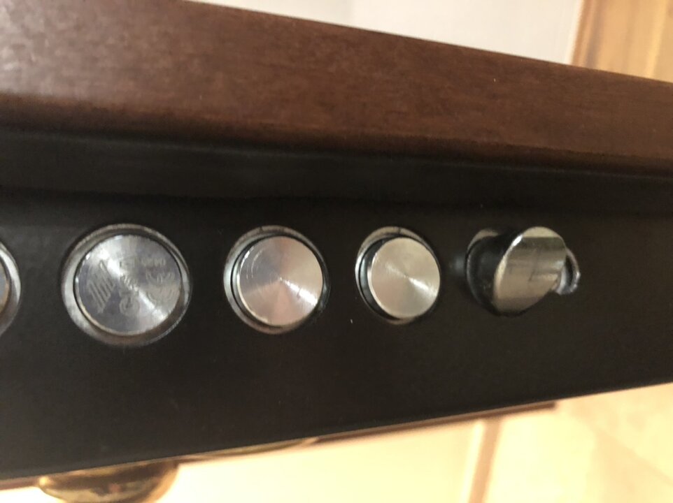

44 λεπτά πριν, tilaverboy είπε
βγαλε καμια πιο καθαρη γιατι απ'αυτη τη φωτο δεν καταλαβαινω.
σιγουρα δεν ειναι LOS που ειπε τ'αφεντικο γιατι η LOS εχει την αλενοβιδα επανω απο τον τελευταιο πυρο.
επισης cisa δε βλεπω να ειναι γιατι δε γραφει σε κανενα πυρο το λογοτυπο.
εαν ειναι γραναζωτη, παλι σεκιουρεμ δεν ειναι γιατι ουτε αυτο το λογοτυπο βλεπουμε.
ουτε iseo ειναι γιατι ουτε σ'αυτη βλεπουμε το λογοτυπο και αυτη δεν εχει εκει τη βιδα στηριξης του κυλινδρου.
30 λεπτά πριν, Alejandro είπε
εγω πιστευω ειναι cipierre λογω τοποθεσιας :D

Τρόχισε κάτω από τη γλώσσα για να μπει βίδα. Σάπια είναι? Μου είχε πει cisa είναι για αυτό τρόχισα για να μπει.
Φαίνεται για cisa. υπάρχει κίνδυνος να μπλοκάρει το κλειδί που μου είχες πει στην αρχή ή όχι; Για αυτό αγχωθηκα. Κλειδί αφήνω πάνω στην πόρτα αφού κλείδωσα ή όχι;
