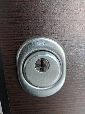

Καλησπέρα σας. Σε πρόσφατη τοποθέτηση πόρτας τοποθετήθηκε το απεικονιζόμενο defender.  Υπάρχει περίπτωση να είναι κάτι άλλο εκτός από CIPIERRE, κατά το λογότυπο της ροζέτας? Η παραγγελία ήταν για Disec

Το λογότυπο είναι 100% cipierre. Εεε ρε κάποιοι "ανθρωποι" μάλλον δεν θα καταφέρουν ποτέ να γίνουν ανθρωποι.
Διακρίνω 4ks?
εαν και η βαση (κλειδαρια) ειναι σιπιερε, το ιδιο θα ειναι κ το ντιφεντερ.
10 ευρω ντιφεντερ με 200 ευρω κυλινδρο ;;;;
