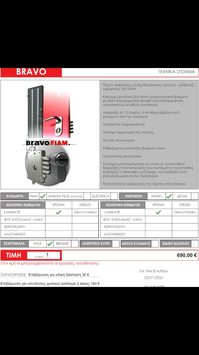

Την παρακατω μου πρότεινε. Τι λέτε ;Screenshot_20210123-092101.png.b30075225f0d14a00064279de13613b4.png

πανακριβος χωρις κανενα λογο & κανενα σοβαρο στοιχειο για το τι πουλαει...
Θα μπορούσες να γίνεις πιο συγκεκριμένος ;
Τι ακριβώς να ρωτήσω και τι πρέπει να μάθω ώστε να καλύψει τις ανάγκες περί ασφαλείας ;

Αυτά τα δύο έρχονται σε αντίθεση. Class 4 = αρκετά ενισχυμένη θωράκιση. Αφενός σου λέει ότι είναι ενισχυμένη, αφετέρου λέει δεν χρειάζεται να είναι ενισχυμένη. Επίσης, αυτό το μοντέλο θωράκισης μόνο class 4 δεν είναι. Class 4 και 690€, δεν πάνε μαζί.
  • Επειδή πιθανώς το γράφει κάπου στην προσφορά αλλά δεν το πρόσεξα, είναι 690€ τελική τιμή ή πλέον ΦΠΑ;
  • Αν για κάποιο λόγο προτιμάς τον συγκεκριμένο πορτά, πάρε την πόρτα με κλειδαριά Omega Plus και όχι με αυτή που σου πρότεινε, γιατί είδα στο site του γράφει κύλινδρο ISEO R6 που είναι για πέταμα και φυσικά απλό defender. Αν τώρα σου πει, πχ +100€ για Omega Plus, θα πρότεινα να δεις και άλλους επαγγελματίες.
Το πρόβλημα δεν είναι τόσο η πόρτα (που είναι απλής θωράκισης), αλλά ο κύλινδρος και το defender που περιλαμβάνεται στην προσφορά, και στην ουσία δεν προσφέρουν καμία ασφάλεια. Οπότε, 700€ για πόρτα απλής θωράκισης με κάκιστο κύλινδρο και απλό defender, δεν είναι σε καμία περίπτωση καλή προσφορά.
Ενδέχεται να μην είναι ενημερωμένο το site τους και να μην βάζουν πλέον τον Iseo R6. Ακόμα κι έτσι να είναι, είμαι 99,9% σίγουρος ότι ο κύλινδρος της προσφοράς παρέχει το ίδιο επίπεδο ασφαλείας με τον Iseo R6.
9 στους 10 πορτάδες (συμπεριλαμβανομένης και της πλειοψηφίας των μεγάλων ονομάτων στον χώρο) βάζουν κυλίνδρους της πλάκας σε αυτά τα λεφτά, γι αυτό λέω ότι είμαι σχεδόν σίγουρος.
Δύο εναλλακτικές κοντά σε αυτά τα χρήματα:
1. Μοντέλο θωράκισης πόρτας ATROS. Προτείνω να ζητήσεις προσφορά με κύλινδρο KESO 8000 ή Μ & C  MOVE.
2. Μοντέλο θωράκισης πόρτας Dierre Sparta 17. Προτείνω να ζητήσεις προσφορά με κλειδαριά Cisa Revolution Pro, Defender Disec BD200 και κύλινδρο Dom ix Twido ή WinkHaus X-TRA.

Αν επιλέξεις κλειδαριά Omega Plus, δεν χρειάζεται να ρωτήσεις κάτι. Θα έλεγα να ζητήσεις να έχει την ειδική πλάκα μαγγανίου, αλλά συνήθως οι νέες πόρτες έχουν 2-3mm μαγγάνιο στο σημείο της κλειδαριάς. Βεβαίωσε το όμως, αλλιώς ζήτα την ειδική πλάκα μαγγανίου για κλειδαριά Omega Plus.
Αν επιλέξεις σετ κλειδαριάς κυλίνδρου (το οποίο αποτελείται από την κλειδαριά, το defender και τον κύλινδρο), θέλεις η κλειδαριά να είναι γραναζωτή με καταπέλτη (κατά προτίμηση μάρκας Cisa, Iseo, Mottura) και ο κύλινδρος...να είναι όσο καλύτερος επιτρέπει το budget να είναι (λίγο ασαφές το τελευταίο, αλλά είναι πάρα πολλές οι επιλογές σε κυλίνδρους για να τις γράψω. Καλύτερα να μας πεις τί επιλογές κυλίνδρου προσφέρει ο πορτάς που θα επιλέξεις και αν κάποια από αυτές δεν είναι καλή, να ρωτήσεις αν δέχεται να σου βάλει κύλινδρο της επιλογής σου).
